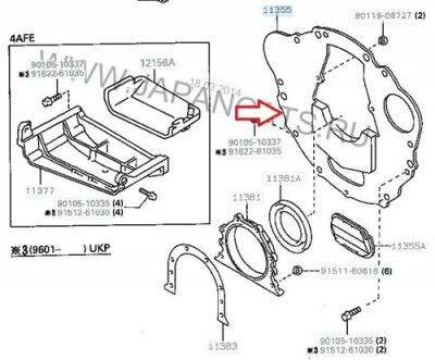

Это отогнут пыльник(при замене сцепления видимо отогнули),шестерня которую видно-это маховик. Чтобы исправить это - надо снимать коробку. А в принципе можно ездить и так,на скорость не влияет.

[img][img][/img][/img]Отогнута пластина металлического кожуха, либо коробка не притянута к двигателю... Попадание грязи на венец маховика приведет к ускоренному износу пары "стартер-маховик" или поломке их зубцов. Попадание грязи под фрикционный диск сцепления - ускоренный его износ, попадание туда же замасленного - проскальзывание сцепы... В общем - ничего хорошего...

В общем думаю резьбу нарезать в коробке и притянуть эту пластину к коробке(коробка притянута к двигателю), либо герметиком каким нибудь залепить это недоразумание) я как понимаю там на маховике высокая температура то не создается, поэтому герметиком замазать можно?

Какую-нибудь скобу стягивающую придумать.

Кто отогнул то? Или "так и было"? Разбирать, рихтовать/менять. Герметик не вариант.

[quote="gerasimserzh"][/quote] у меня на карине такая же фигня была, с этим покупал, с этим и продовал, 1,5 года проездил ничего не случилось, да и щас парень ездит, мне не звонит... я думаю ничего страшного нет, если в городе ездить

я бы промыл, обезжирил и залил термостойким силиконовым герметиком - хуже не будет. он превратиться в резинку и закроет щель от грязи и всякого мусора...
