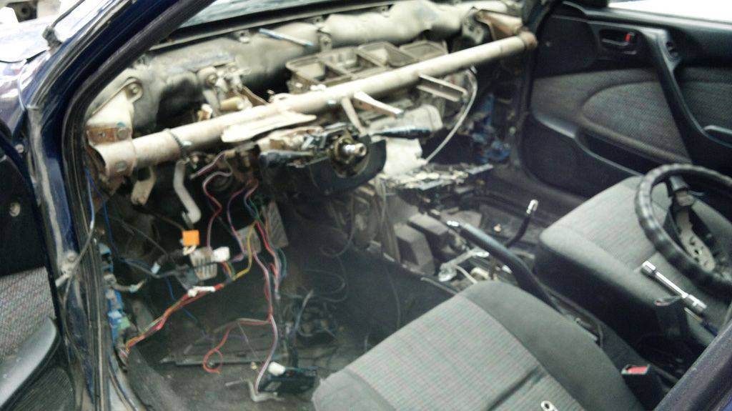

Снял сегодня центральную панель с целью проверить проводку на предмет замыкания или еще чего. Причина - все тот же обогрев стекла, о котором писал выше. Ничего такого не обнаружил. Разобрал и кнопку саму на всякий случай. Все вроде нормально, только напряг этот момент

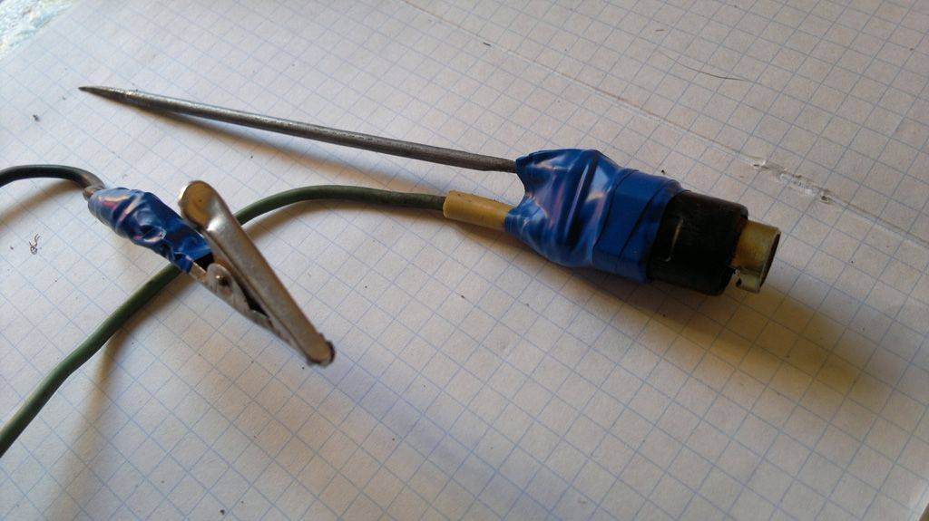

Изобрел сегодня "ябедник" из подручных средств с острой иглой для протыкания изоляции проводов. Осталось лампочку раздобыть))

Еще раз проверил всю проводку по центру панели, пока было разобрано, собранным сегодня ябедником. Все гуд.

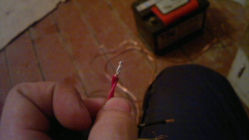

Поэтому начал разбираться с аудио проводкой. Для начала с помощью батарейки нашел плюсовые и минусовые провода динамиков
2014-03-21-2605.jpg [ 181.14 КБ | Просмотров: 7430 ]
Принцип прост: при правильном подключении батарейки диффузор динамика сдвинется чуть вперед. При неправильном назад.
Проверил не зря - правильно был подключен только правый передний.
Светодиод поставь. через сопротивление.

Сергей 67
Ну да, как вариант, надежнее будет, наверное.. А пока лампочку в гараже нашел да воткнул.

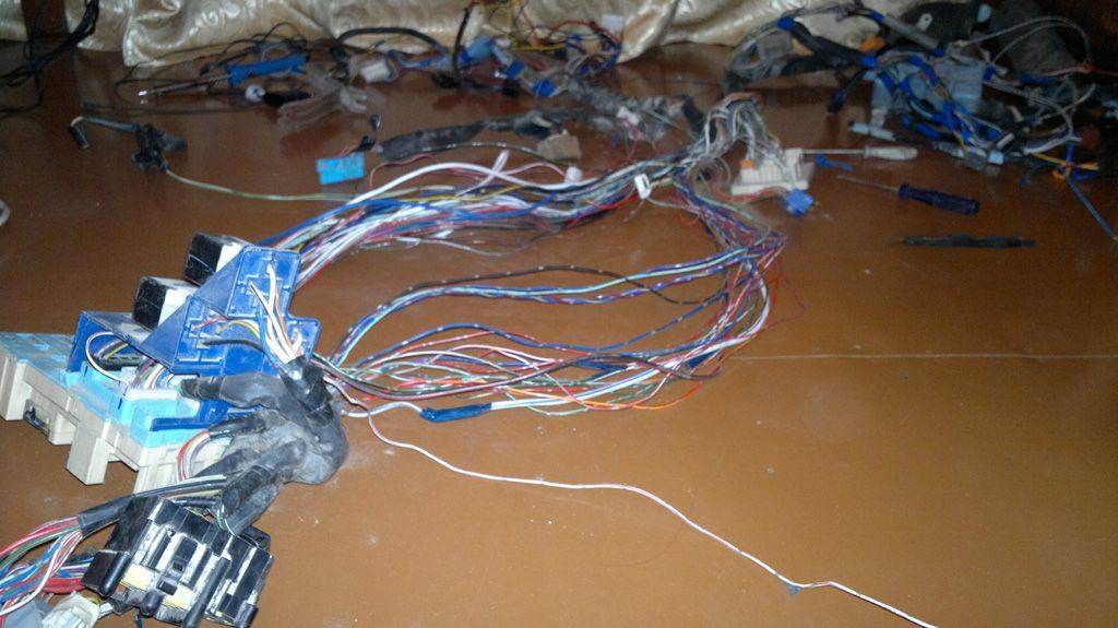

Правда немного увлекся :ps_ih: Проводка один мат вызывает. Точнее ее состояние. Я даже понял что магнитола была еще качественно подключена в сравнении с остальным))
сижу на веранде с панелью, распускаю и паяю всю ее проводку. Ибо живого места нет.

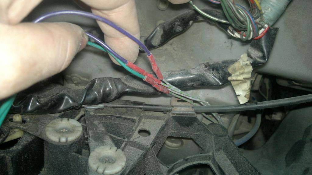

Несколько проблемных проводов расходились от этой коробки, которая стоит за панелью приборов ближе к печке
2014-03-22-2639.jpg [ 243.68 КБ | Просмотров: 7234 ]
Добавлено спустя 6 минут 5 секунд:
Их вырезал и впаивал другие, взятые с панели от одной из бывших Волг))
2014-03-22-2642.jpg [ 239.32 КБ | Просмотров: 7230 ]
БОльшая часть уже проверена, что видно по синей изоленте. Осталось на завтра совсем чуть-чуть. Заменить три проводка и можно собирать все назад. Работал дотошно - каждый миллиметр каждого проводка изучен внешне на предмет дефекта изоляции и каждый провод прозванивался.. Глаза устали, поясница ноет - на сегодня хватит))

:D Ну а куда деваться?.. Тоже не впервой это дело. Завтра еще по салону буду ползать с этой же целью. Нашел там один проводок интересный, болтался оборванный в районе левой фишки подключения панели приборов и идет вне косы к лампе габарита-тормоза задней левой. Если учесть, что вроде бы как все работает, то не пойму зачем его провели и, самое главное, к чему его цепляли..
