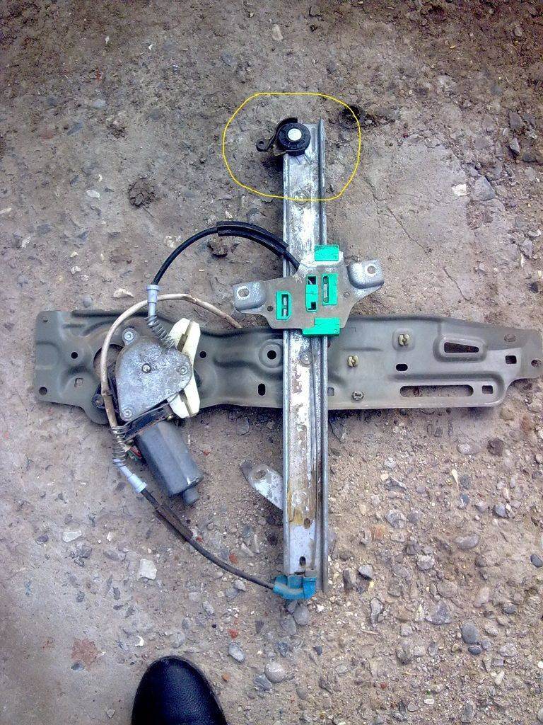

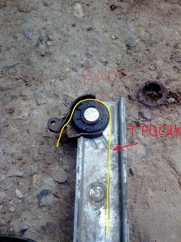

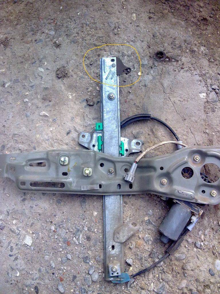

Добрый вечер форумчане. Сегодня под пиво с воблой, была разобрана каришкина левая задняя дверь, с целью определения причины поломки стеклоподъёмника. Причина определена, пришёл в негодность блок через который был перепущен тросик.Фото прилагаются.
Моторчик у меня рабочий, проверил. Блок как я понял не съёмный (заклёпан), видимо надо менять всю планку. Подскажите кто сталкивался с данной проблемкой, кто как лечил?

Я думаю всю планку б/у найти будет просто и дёшево.
С уважением, Григорий.
 Заголовок сообщения: Re: ремонт стеклоподъёмника
СообщениеДобавлено: Вс май 04, 2014 11:08 pm
Сообщения: 1747
Машина: Carina FF (CT190)
Двигатель: 2C
При желании можно переклепать, но это если есть запасной блок
Как вариант можно попробовать снять блок со стеклоподъемника от ВАЗ 2109
