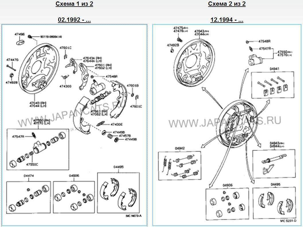

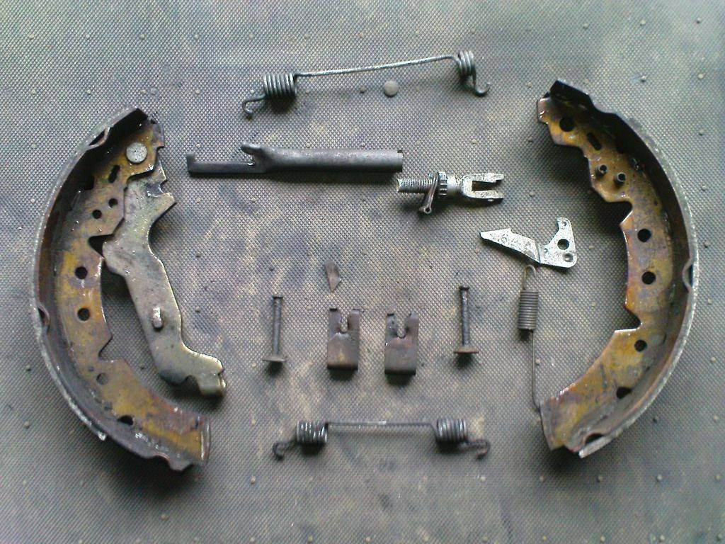

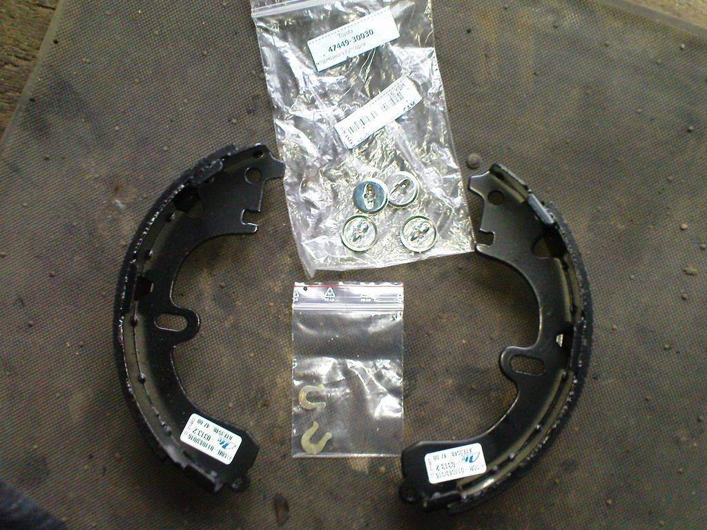

Сергей 67 При покупке новых задних колодок не ошибись с выбором. Их два вида для карины есть, под разные тормозные щиты.
Где-то в домашнем компе фотографии были, вечером попробую выложить, если найду.
 Заголовок сообщения: Re: Моя Ворчунья.
СообщениеДобавлено: Вс апр 13, 2014 3:43 pm
Сообщения: 1811
Репутация: 19 [ ? ]
Машина: Toyota Camry xv10
Двигатель: 5s fe 2.2
Ага, спасибо, буду признателен. Пригодится. :)
СообщениеДобавлено: Вс апр 13, 2014 9:46 pm
Сергей 67 Вот возможные (невзаимозаменяемые по-отдельности) варианты:
Вариант 1.jpg [ 279.41 КБ | Просмотров: 5533 ]
Вариант 2.jpg [ 314.84 КБ | Просмотров: 5533 ]
Тормоза.JPG [ 104.73 КБ | Просмотров: 5533 ]
