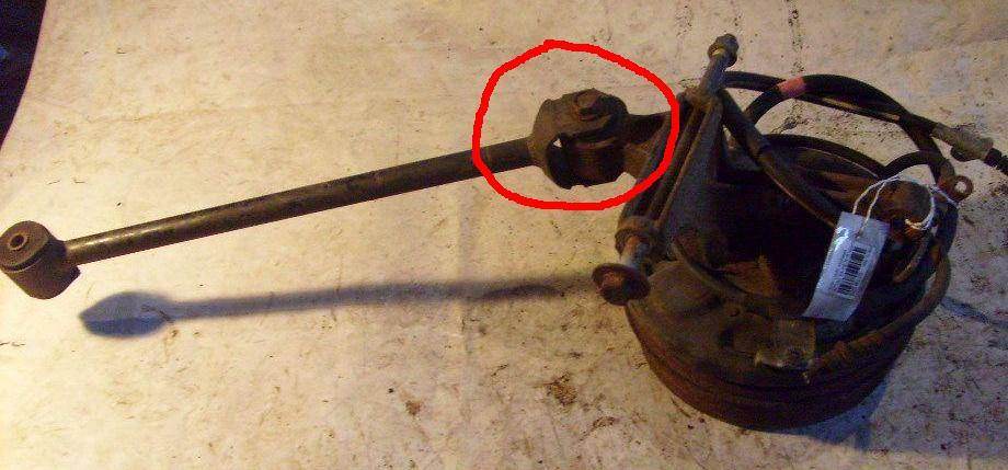

Сзади развал болтами на карине не сделаешь, не дадут рычаги. Единственный вариант - установка проставки под ступичный подшипник, чтобы ось цапфы была не горизонтально дороге а смотрела вверх.

[quote="l_denis"]
Все там даст,вместо родных,верхних болтов,стащим болты от таза и градуса как не бывало... :a_g_a:
Единственно ,надо кулак легонько подпилить,чтоб в стойку не упирался....
 Заголовок сообщения: Re: Stance
СообщениеДобавлено: Ср май 21, 2014 2:27 pm
Сообщения: 1747
Машина: Carina FF (CT190)
Двигатель: 2C
А продольный рычаг в месте соединения с кулаком или кузовом навыворот пойдёт.
Попробуй отсоединить кулак от стойки и покрутить его на развал, получится в пределах работы сайлентблока на излом

Так болты распускать тоже надо чтоб сайленты стали как им надо.... :)
Короче, работает это дело уже год и все чудненько! :co_ol:
Я говорю про продольный рычаг, который идет от кулака к кузову вдоль машины.
Это на поперечных ты окрутишь болты и сайленты станут как надо, а на продольном рычаге сайленты будут перекошены.
Если ты без помощи сварки сможешь этот рычаг вокруг своей оси повернуть и чтобы сайлент стал как надо я тебе мульён баксов дам :D
