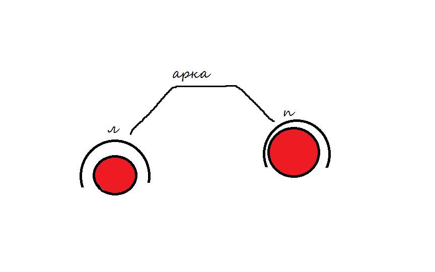

доброй ночи!извиняюсь за ранее,может не нашел,может плохо искал а может и нету такой темы!
И так начнем!Проблема,а может и нет, пока не за тронула!Ситуация в следующем!
Левое колесо стоит ровно по сравнению с аркой,то есть зазоры между аркой и колесом одинаковые!А вот правое чуть чуть назад сдвинуто!Вот. сход-развал делал,выставляют четко как положено!Я этот дефект хочу устранить,но вопрос как и с чего начинать???
Да и не только на моей машине такое,видел еще парочку каришек с таким дефектом!
Подскажите плиз! :spasibo--:

рычаг 100%. У моей девушки так на Нексии было. Когда машину подняли я сам охринел когда увидел приваренный рычаг. А я то думал, почему у меня постоянно рука устаёт руль держать и машину вело в сторону.

машину ведет кокрас в право.на рычаг смотришь вроде ровный,не каких повреждений или дефектов нет!
До меня она была битая в правую сторону,рычаг менялся 100%,Может не до тянули?

а может геометрия нарушена ??? Ударили так, что машина боком еди например.

Деформированный подрамник или лонжерон, гнутый рычаг - причин много. Измерительные инструменты и букварь со справочными расстояниями между контрольными точками в помощь.
СообщениеДобавлено: Ср май 28, 2014 8:41 am
вообще для каких либо ответов на вопросы нужны хотя бы четкие фотографии. не колеса, а рычага и днища автомобиля. желательно с подъемника, но как минимум с ямы. чтобы было видно что там вообще происходит. потому что, как правильно сказал Андрей, причин тут может быть много. а по картинкам в пеинте гадать дело несерьезное

У меня такое было,разница 3 см,машину не вело.Замена подрамника ,рычага,и вытягивание лонжерона.

Подрамник сдвинут. На авенсисе у меня было такое.
