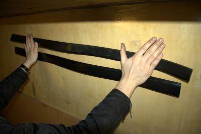

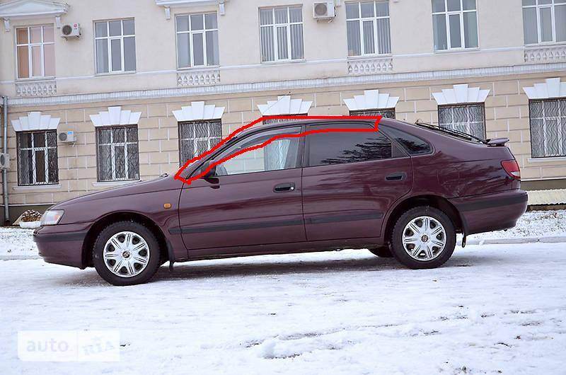

Ребята подскажите, как снять молдинг крыши (водосток). Выделен красным
Toyota.jpg [ 72.66 КБ | Просмотров: 8517 ]
 Заголовок сообщения: Re: Молдинги
СообщениеДобавлено: Ср июл 09, 2014 6:28 pm
Aleksey R
Снизу он как бы накернен, Я просто за нижнюю часть тянул и он слез, главное не сильно тянуть что бы не погтуть.
СообщениеДобавлено: Ср июл 09, 2014 7:33 pm
Сообщения: 312
Откуда: Украина
alexrotor писал(а):
Снизу он как бы накернен, Я просто за нижнюю часть тянул и он слез, главное не сильно тянуть что бы не погнуть.
Я понял, со стороны передней двери просто стягивается и все. А то я думал может на клипсах, от бы делов наделал.
alexrotor :spasibo--:
