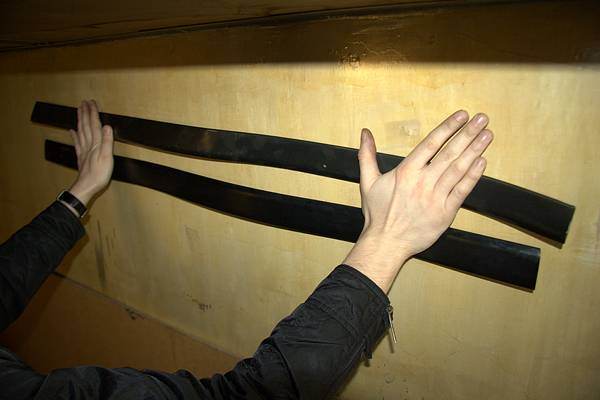

msw
тут дело думаю в самих молдингах - мои каменные и топорщатся в с концов ,их думаю вообще ничего не приклеит ,а вот мягкий приклеит и жвачка :D

msw
Мои дубовые (по левой стороне) не сильно отличаются от твоих дубовых )))) Положи на солнце на машину на некоторое время и станет мягче ))) Потом возьми ровную планку почти в длину молдинга и прижми её молдинг для удобства. Некоторые делали конструкцию в виде швабры и упирали в стену и оставляли на продолжительное время, но я так не заморачивался.

msw
я перед наклейкой грел их феном, да мягкие становились, но потом остывали и загибались снова

msw
Попробуй нагреть и прижать по всей длине на ровной поверхности чем то ровным и пусть остынет, некоторые + еще и водой холодной поливают пластик при нагретой и заданной форме. Нужны эксперименты, так не сказать на 100%

msw
попробую ,спасибо.
