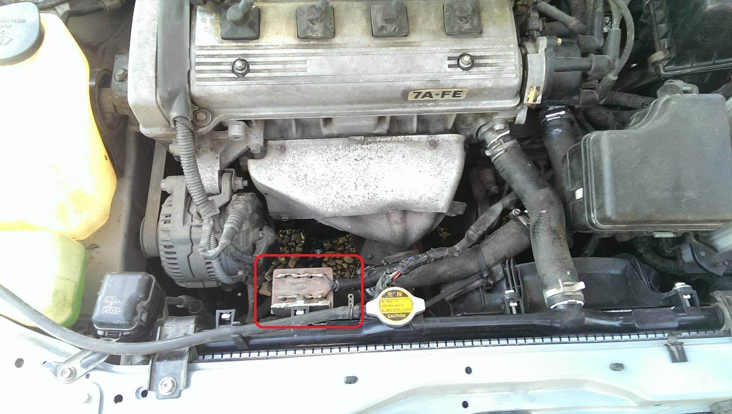

Всем Доброго времени суток.
Совсем недавно приобрел себе машину Carina E (1997 г.в. 7A-FE), под капотом обнаружил добавочное сопротивление, предыдущий хозяин понятия не имеет для чего оно установлено.
Это моя первая машина, поэтому не особо разбираюсь во всех этих вещах.
Может кто подскажет? Заранее благодарен.

в цепь датчика обедненной смеси не завязана ли данная батарея сопротивлений? :wink:
А что это дает, если так? Может датчика там вообще нет... :(
Еще одну вещь вспомнил, жгут заводской.На обедненку 2 провода идет?
И если его убрать,и подобрать сопротивление,самодиагностика не покажет ошибок?

Gans_s
на датчик обедненки (далее ДОС) идет 4 провода! Он у тебя должен быть в выпускном коллекторе стальном, заглянув вниз - сразу должно быть видно.
Я предполагаю, что датчик у тебя сейчас стоит хз какой, а батарея резисторов стоит в параллель нагревательному элементу в датчике, который стоит у тебя, для уменьшения сопротивления. Соответственно, в эту цепь нельзя ставить мелкие резисторы - где-то на 25-50 Вт.

самодиагностика ошибки вымаргивает ?
Нет. Может попробовать отпаять провод, и посмотреть какая ошибка будет.

Сообщения: 2977
Судя по месту разделения кос, Дима скорее прав - обманка это, сопротивление взамен сгоревшего нагрева в датчике обедненной смеси. Плюс от него один - чек потушить. Датчик, конечно, адекватно с такой обманкой работать не будет. Я бы его совсем отключил, и лучше с чеком поездил до покупки замены.
Если так,то решается и еще одна проблема,-расход.Читал здесь, что из-за этого датчика увеличивается расход.
После покупки поехал на АЗС,заправился,поездил пару дней,обратил внимание что тупит датчик уровня топлива.Видимо тупил не датчик...

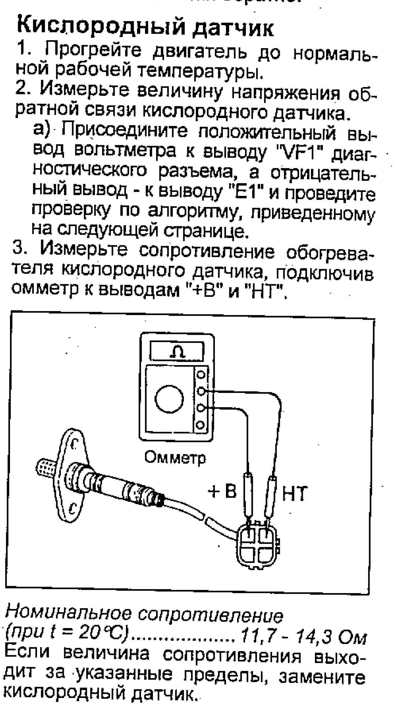

соглашусь.
Gans_s
я бы посоветовал купить датчик DOX-0251. Стоит от 6ти тысяч. Но это последнее дело.
При замене датчика: расход уменьшится, движок резвее обороты набирать будет (это заметил у себя при замене ДОСа).
Давай разберемся насчет работоспособности твоего датчика. Возьми 2 иголочки и мультиметр. В месте, где в датчик заходят провода нужно замерить сопротивление следующим образом: одну иголку втыкаем в черный провод так, чтобы игла жили задевала и вторую иглу в светлый провод какой нибудь. Меришь сопротивление, как на картинке, но возле датчика. Сопротивление должно быть по памяти 2 - 3 Ома.

[Gibson] писал(а):
соглашусь.
Gans_s
Приехал с вахты...Посмотрел,датчик на месте)Сопротивление впаяно в один жгут с ДОС-ом
Дима,тебе отдельное спасибо за отзывчивость!
