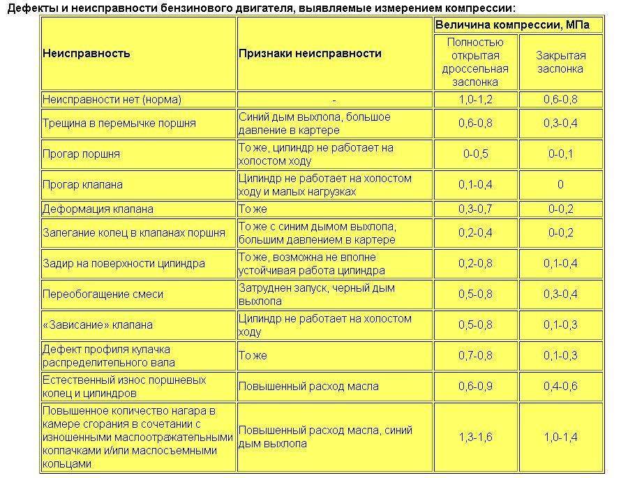

СообщениеДобавлено: Вт фев 24, 2009 12:00 pm

СообщениеДобавлено: Вт фев 24, 2009 12:32 pm
Сообщения: 3255
Откуда: Самый Север МО
фигня полная ваще.. особенно порадовала строка: залегание колец в клапанах поршня :D
интересно кто ей руководствуется мастера или это просто для развода лохов такая.... ты ее где взял?

СообщениеДобавлено: Вт фев 24, 2009 2:43 pm
ну опечатка
СообщениеДобавлено: Вт фев 24, 2009 2:50 pm
Сообщения: 3255
и вообще если компрессия лежит в пределах от 0 до 1.5 очка смысл диагностировать.. тут только вскрытие покажет.
и вообще тут нет пункта прогарела прокладка головки блока, что часто бывает , а тут такого пункта вообще нет. поэтому таблица -фигня.
СообщениеДобавлено: Вт фев 24, 2009 3:54 pm
diablo писал(а):
0 до 1.5 очка
Небольшой, но маленький ликбез по единицам измерения: http://kipia.su/files/stayiy/ed_davl.doc
В основном, в таблице упоминаются давления порядка 5-7 бар. :-)
