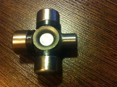

Сегодня перебирал опять свой многострадальный кардан!
Снял все быстро, уже опыт есть. И как я и говорил один подшипник крестовины вышел из посадочного места на 2-2,5 мм. из-за этого появился стук в руле. Стал разбирать аккуратно, разобрал, один подшипник уронил блин - пришлось промывать, смазал все подшипники литолом. Вобщем крестовина как новая все крутится гладко. Думал, что при запресовывании первый раз я ее немного покоцал и что не получится снять нормально. Для этого специально купил (перестраховался) жиговскую крестовину за 130р. думал ее сначала ставить. Но после опробования как она вращается - отказался. Вобщем крутилась она очень не плавно. Причиной тому очень плохое качество поверхности шеек крестовины (большая шероховатость) похоже, что не шлифованная, может быть и без термообработки. ВОБЩЕМ ГАЛИМЫЙ КИТАЙ (фотки ниже) - мою ошибку не повторять :-grabli-: . Вот GMB совсем другое дело :co_ol:
Собрал все это дело в тисках аккуратно, закернил вроде более мененее нормально. Работу выполнял с помощником (вдвоем намного проще). И самая главная фишка: ЗАМАЗАЛ ЧАШКИ КРЕСТОВИНЫ холодной сваркой (Poxipol два тюбика смешивал). Карданчик спрятал в пыльник и поставил.
Надеюсь, что хоть до следующего лета доходит, а там уж оригинал поставлю :)
Комментарий к файлу: Крестовина от Жиги 1
sQoFnXkQYUw.jpg [ 110.02 КБ | Просмотров: 5865 ]
Комментарий к файлу: Крестовина от Жиги 2
ma0l1P756iM.jpg [ 93.83 КБ | Просмотров: 5865 ]
Комментарий к файлу: Крестовина от Жиги 3
B3ZhhN9RSi8.jpg [ 146.77 КБ | Просмотров: 5865 ]
Комментарий к файлу: Крестовина от Жиги 4
yzNgioRm25k.jpg [ 95.64 КБ | Просмотров: 5865 ]
