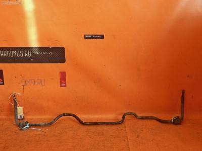

Доброго всем.Люди,подскажите ,кто сталкивался-можно ли извлечь сам задний стабилизатор(палку) на англичанке ,не трогая подрамник и бензобак,просто тупо открутив колесо,стойки и втулки стаба ??? Вот эту железяку в сторону колеса ?
да, задний стабилизатор снимается так. У меня получилось.
-спасибо огромное,сэкономили мне кучу времени .

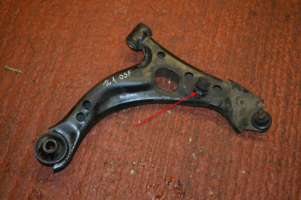

Спецы,посоветуйте,как сделать?Располовинились и оторвались от рычагов ушки крепления передних стоек стабилизаторов.Продаются ли эти ушки в экзисте?
если про это ухо-вырежи ухо из уголка ,просверли дырку в нем и привари по месту старого .

bastynda
А где взять этот уголок.Может не так выразился я.Сломался ушко(и оторвалась).Может подобрать ушко для навесного замка и приварить.
на любой свалке или стройрынке ,обработать фортуной (болгаркой) .Дырку сверли на 8мм под стойку стабилизатора
Всё таки 10 мм.Проверено!!!
