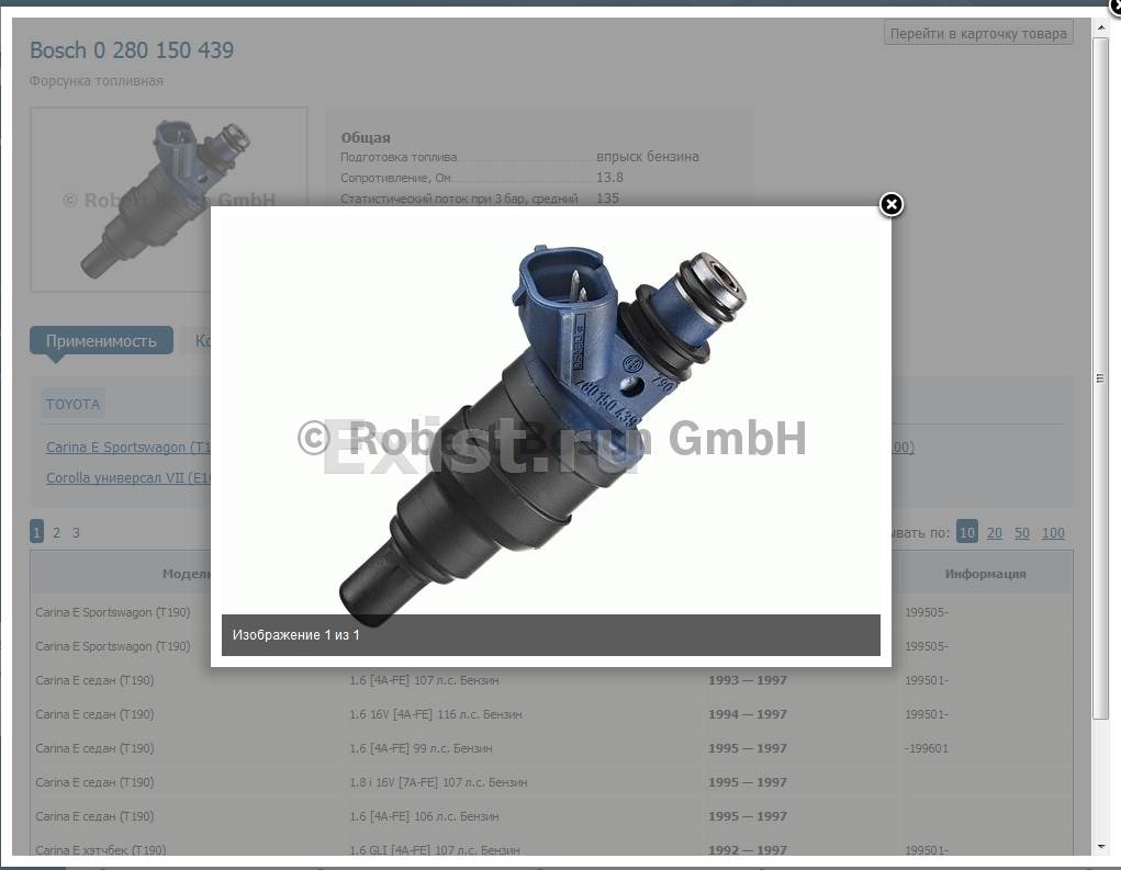

Gans_s писал(а):
2325002030
забей артикул в Экзист.
Снимок22.PNG [ 144.4 КБ | Просмотров: 7093 ]

Gans_s писал(а):
2325002030
Пишет форсунка-TOYOTA, аналог - БОШ
Ахах,а на фото видно DENSO выцарапано)))
Сергей,я так то не спорю)Мне важнее что это та о которых говорят что они глючат.А БОШ или DENSO не столь важно.Знаю теперь что форсунки стоят не оч хорошие.
CARINA E (UKP), AT191L-BLMNKW, LIFTBACK
СообщениеДобавлено: Сб июл 19, 2014 2:43 pm
Gans_s писал(а):
на фото видно
Узнал?Твои? :)

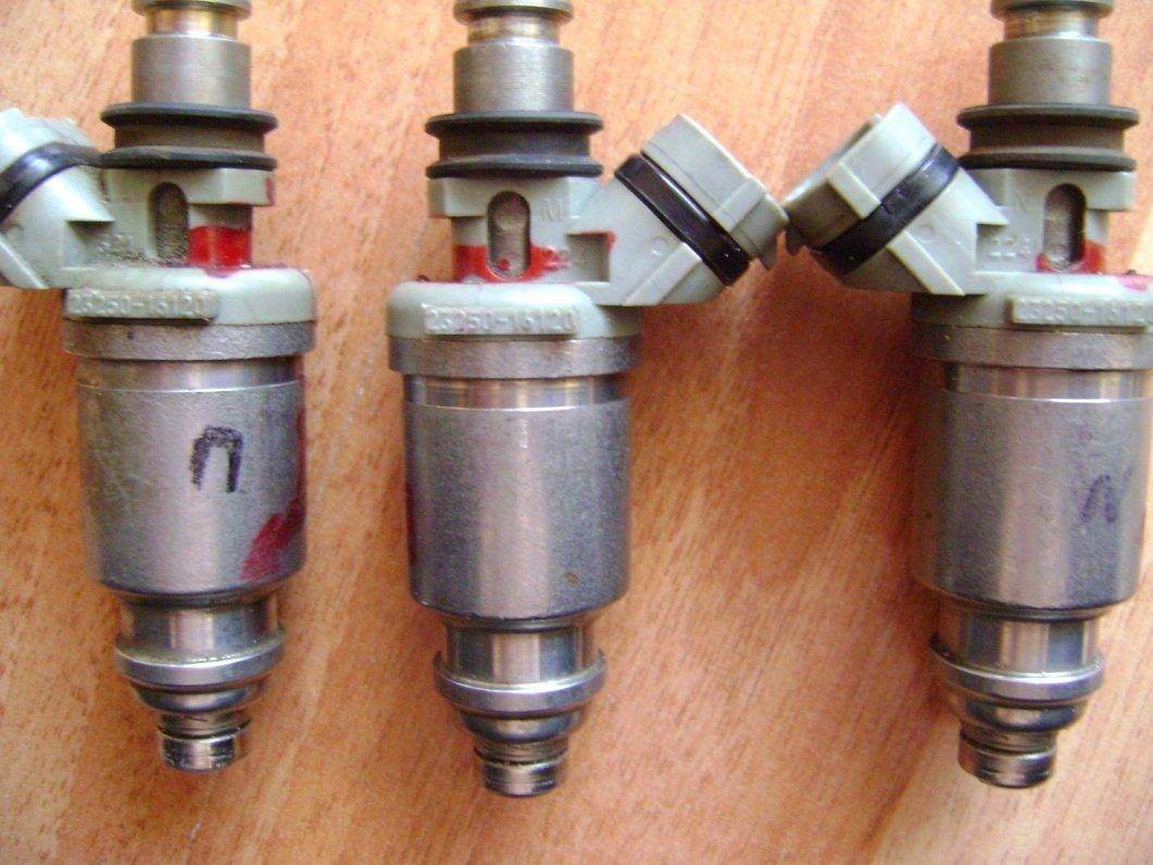

Gans_s писал(а):
только цвет другой, а надпись такая же DENSO
Цвет серый.
DSC021947.JPG [ 151.08 КБ | Просмотров: 7083 ]
Цвет серый.
Ну теперь буду знать.Они и конструктивно немного отличаются.Синие значит устанавливались заводом изготовителем на все carina?А серые тогда откуда?
