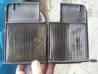

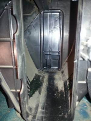

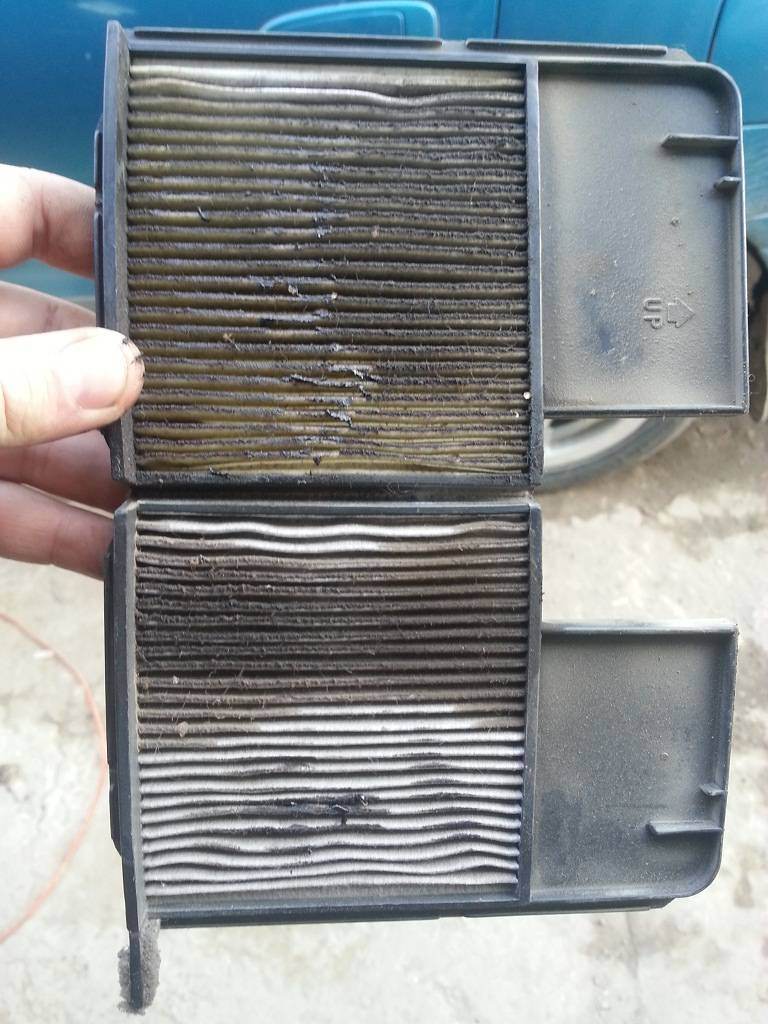

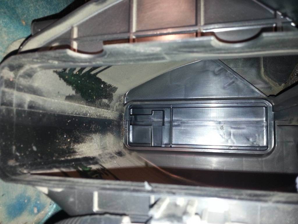

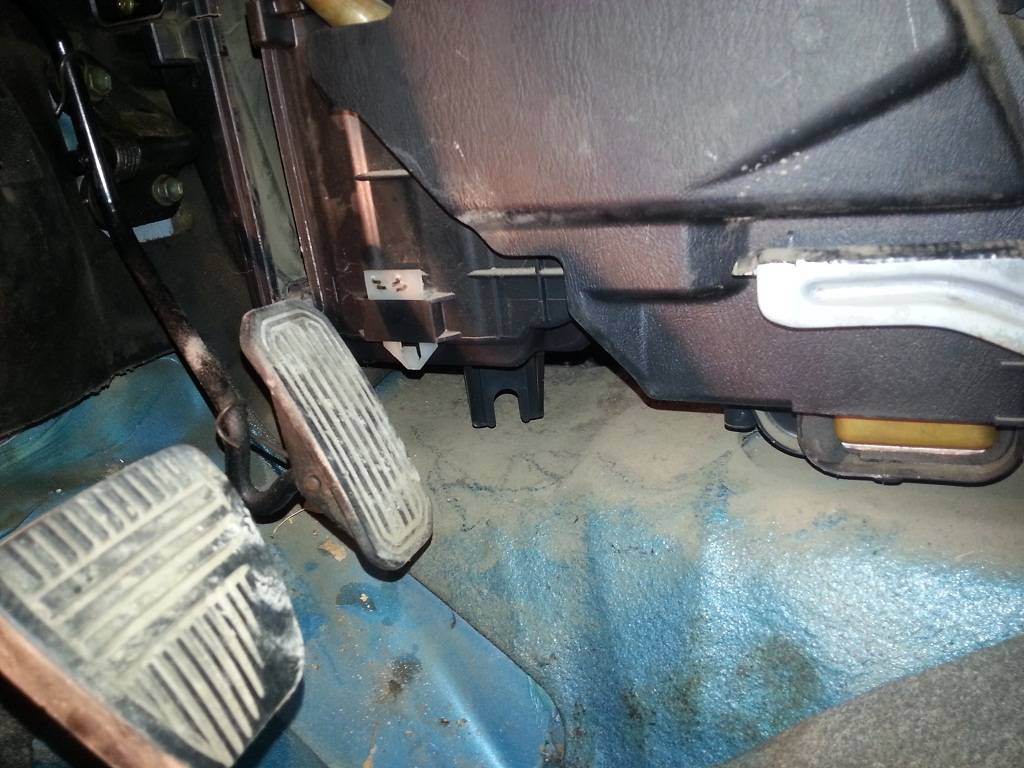

Мужики появилась проблема, сильно потеет лобовое и неприятный запах... под ковриком всё сухо, радиатор тоже сухой, а вот когда вынул фильтр салона ужаснулся... верхняя его часть со стороны пассажира в чёрном масле + антифриз или масло от кондиционера). У кого такое было? Вообще не понимаю как туда всё это попало... фильтр менял пол года назад

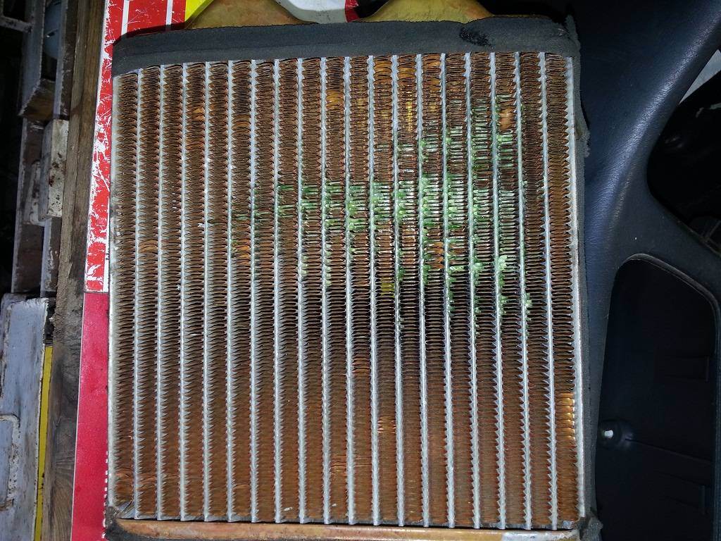

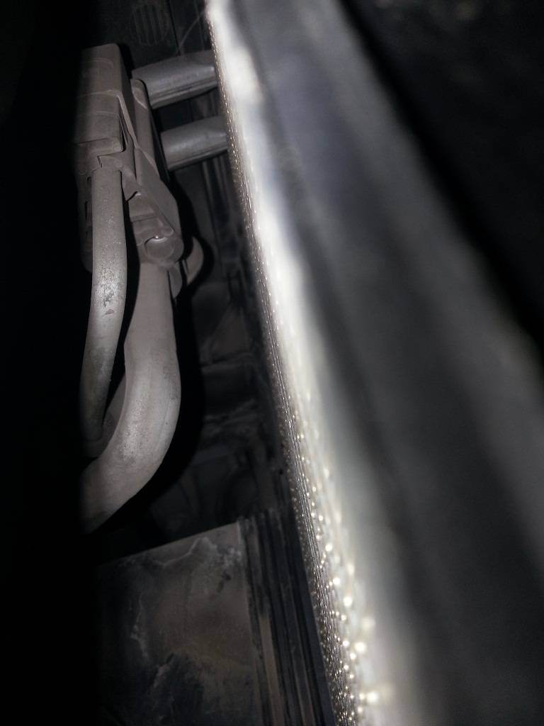

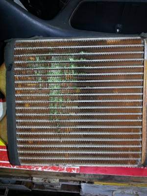

Мужики :s_o_s: радиатор немного подтекает, но этого достаточно чтобы потели окна и запах антифриза. В сотах где то микротрещина, с воздухом под давлением компрессора в воде не видно откуда, нужно на горячую и давление побольше. Паяльщик сказал залить герметика, кто так делал? Как быть не знаю...

СообщениеДобавлено: Ср апр 01, 2015 8:32 pm
Герметик закупорит всё, течь не будет, но и греть тоже. Либо искать дырдочку либо радиатор.

Faranos да к герметику душа вообще не лежит, завтра ещё покатаюсь по сервисам, может посильнее дунут и она проявит себя)) а новый радиатор пока нет возможности приобрести. Б/у ещё не узнавал
 Заголовок сообщения: Re: Замена печки
СообщениеДобавлено: Ср апр 01, 2015 9:05 pm
Герметик он ведь не только печку закупорит, но и основной радиатор, так что лучше найти дырочку, опять же если дырочка появилась в трубке, то не просто так, возможно что стенкам радиатора приходит срок, подыскивай замену на всякий случай.

П.с. с радиатором вообще полтергейст, владелец бывший заливал герметик в систему, в радиаторе была микротрещина, после промывок лимонной кислотой с кипятком перестал течь, грязи нормально вышло, может герметик забил эту дырочку :ne_vi_del: держит 2 атм, пузырей нет, время покажет.

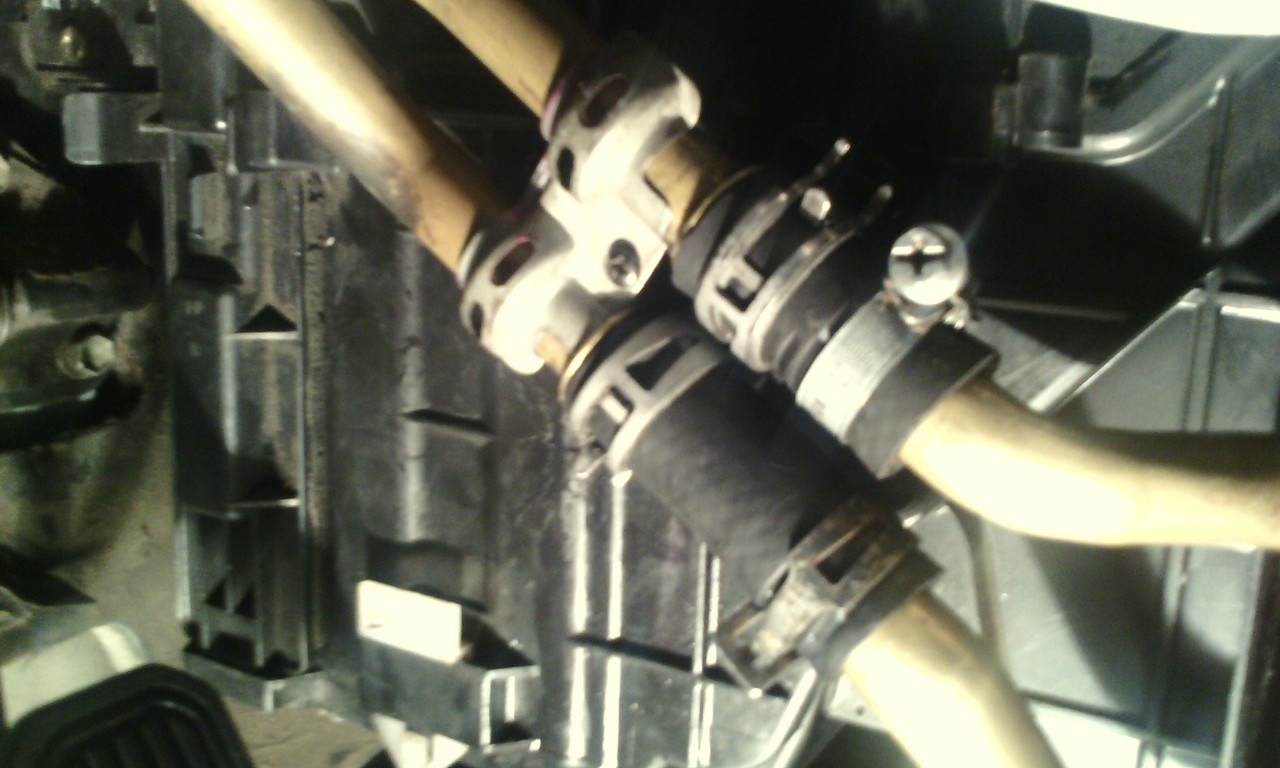

Наконец то не течёт!Замучался я менять уплотнительные кольца,всё равно подтекало.Пришлось использовать б/у шланжик от гидроусилителя,как раз то что надо.Фото с телефона,обрезал только патрубки печки.Крепление патрубков перевернул обратной стороной,всё стало ок.
