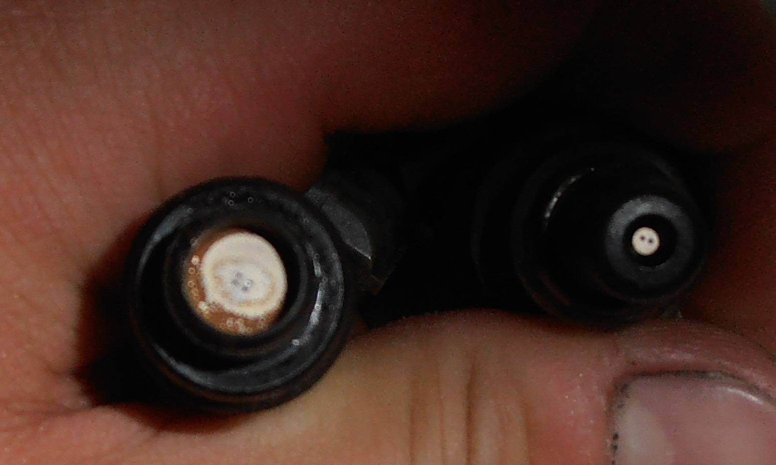

Видел кстати у него красные форсунки,по виду наши,говорит с тойоты.Кто скажет,что за зверь такой?
CARINA E (UKP), AT191L-BLMNKW, LIFTBACK

Да там гадюшник такой,он пока искал мои,показал эти красные,вот говорит типа такие еще есть.Ну я покрутил их,вроде такие же,только на выходе два отверстия побольше и два поменьше, четыре сопла короче.

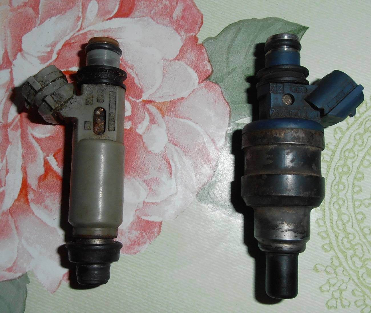

ребята ! хочу тоже поделится опытом ! стояли у меня гадкие BOSCH и как у всех заглючила одна, долгими мучительными поисками нашёл DENSO, хотя они стояли в коллекторе мне в голову встала как родная ! пока воткнул одну и всё работает чётко ! надеюсь то что в DENSO четыре отверстия расхода бенза не прибавит :D , на днях руки дойдут промою все четыре carb cleaner и буду лЁтать как batman :roll: !!! в связи с данной ситуацией остались три рабочих BOSCH кому надо отдам по 500рубчиков (свои denso тоже обошлись по 500) если что пишите на мыло moidrugdimon@mail.ru

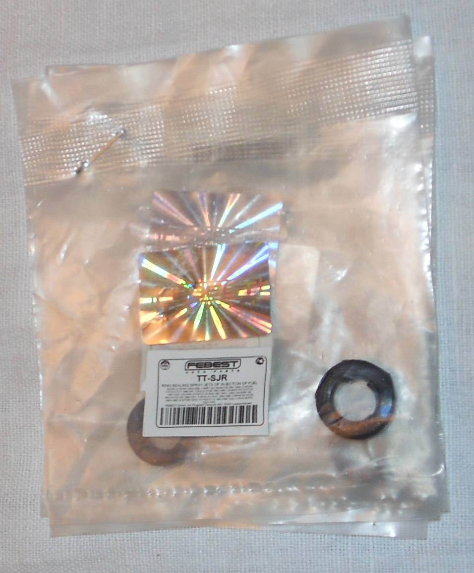

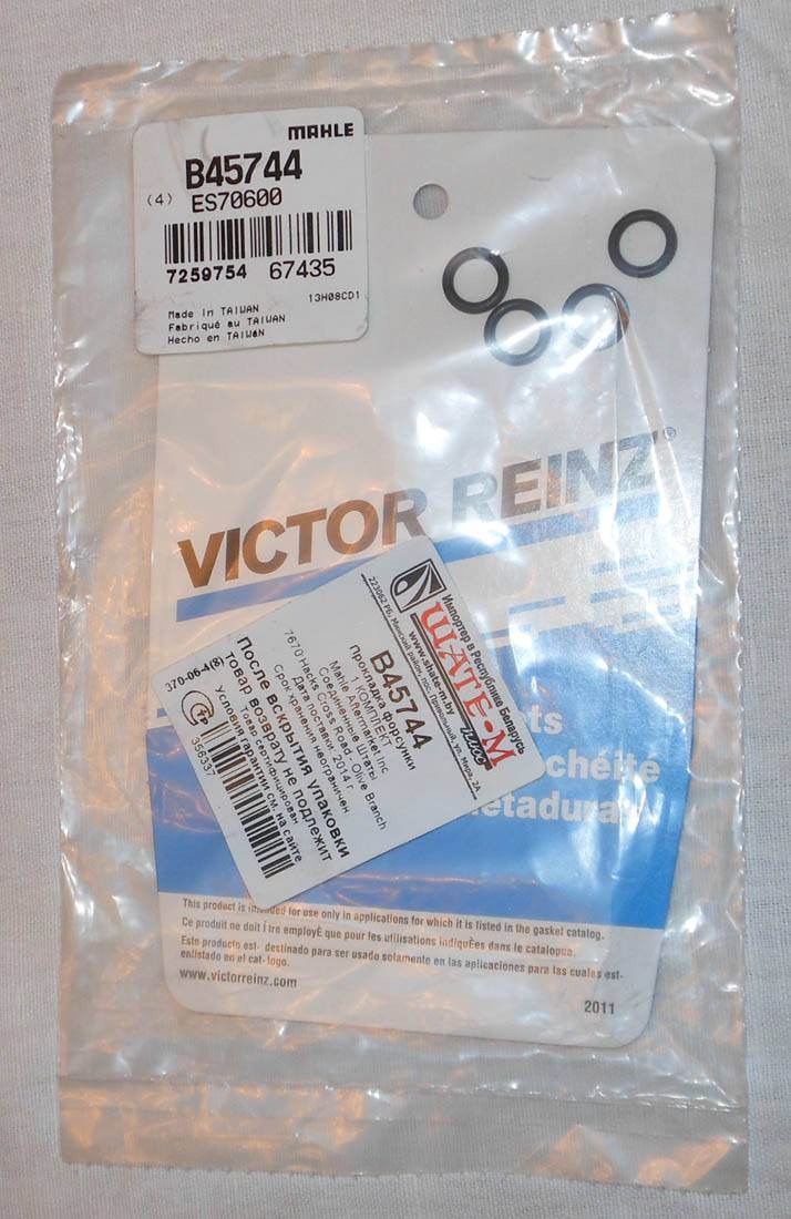

Пришли вот такие колечки. Что это за звери такие)? Думал, что оригинал придет :(
Комментарий к файлу: Нижние 8$
Колечки.jpg [ 210.54 КБ | Просмотров: 8363 ]
Комментарий к файлу: Верхние 7$

--не связывайся с этой конторой ШАТЕ -ем .Нижние(толстые) выкинь сразу-лопнут и воздух будет сосать в горшки .Верхние (тонкие) не выкидывай ,но в машину не ставь - VICTOR REINZ очень хорош ,но только ФРАНЦУЗСКИЙ ,а не тайвань (китай) .У меня есть в наличии все кольца, звони -отдам за полцены .Когда делаешь заказ у всяких ЭКЗИрастов-обязательно ПИСЬМЕННО указывай "без замены " или "только оригинал "
