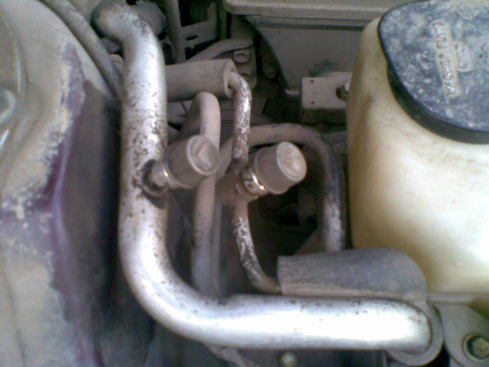

Вот так выглядят трубки после работы кондея в течении 10 минут на холостых, скорость печки максимальная. Трубки сухие и холодные. :a_g_a: На улице примерно +20
31072014.jpg [ 207.39 КБ | Просмотров: 6894 ]
31072014(001).jpg [ 140.44 КБ | Просмотров: 6894 ]
У меня на холостых даже при минимальной скорости инея нет. Вот как минут 20 покатаюсь, ну и с первой скоростью печки - появляется иней

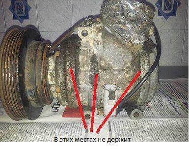

что делать ремонтировать или контракт покупать или не делаеться он воопще
Комментарий к файлу: по стыкам утечка
