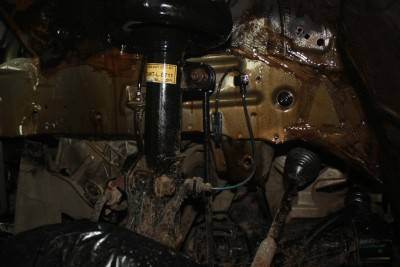

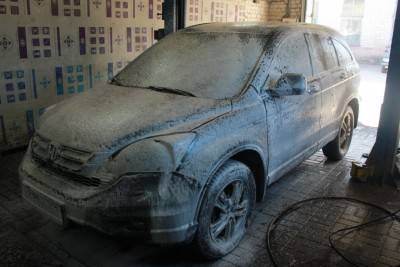

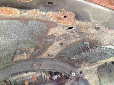

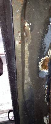

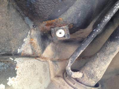

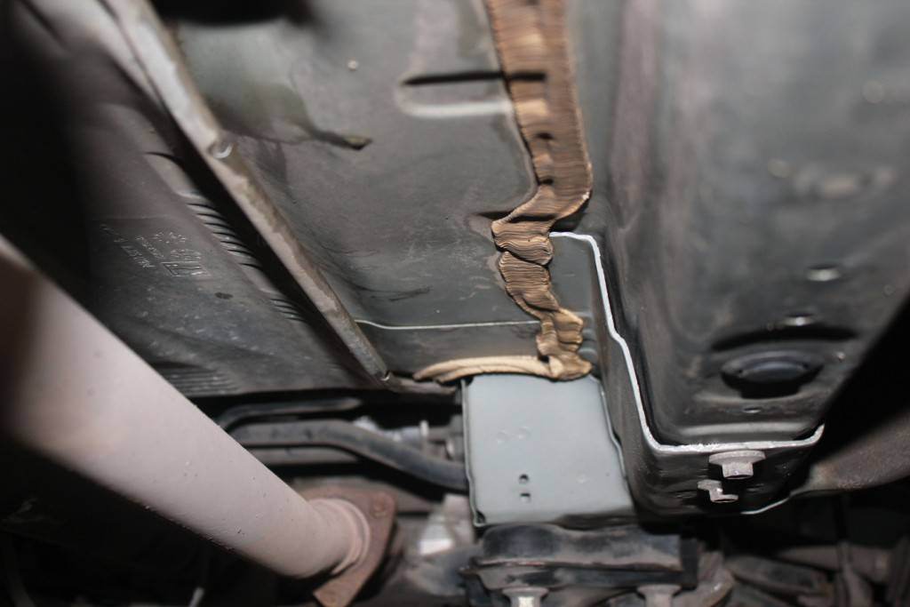

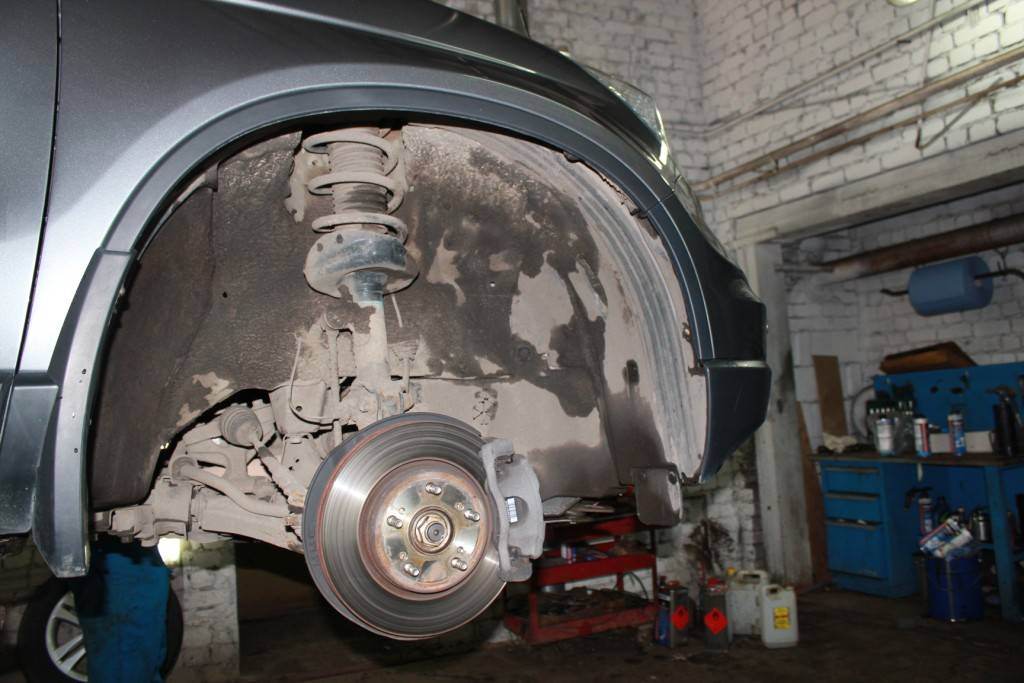

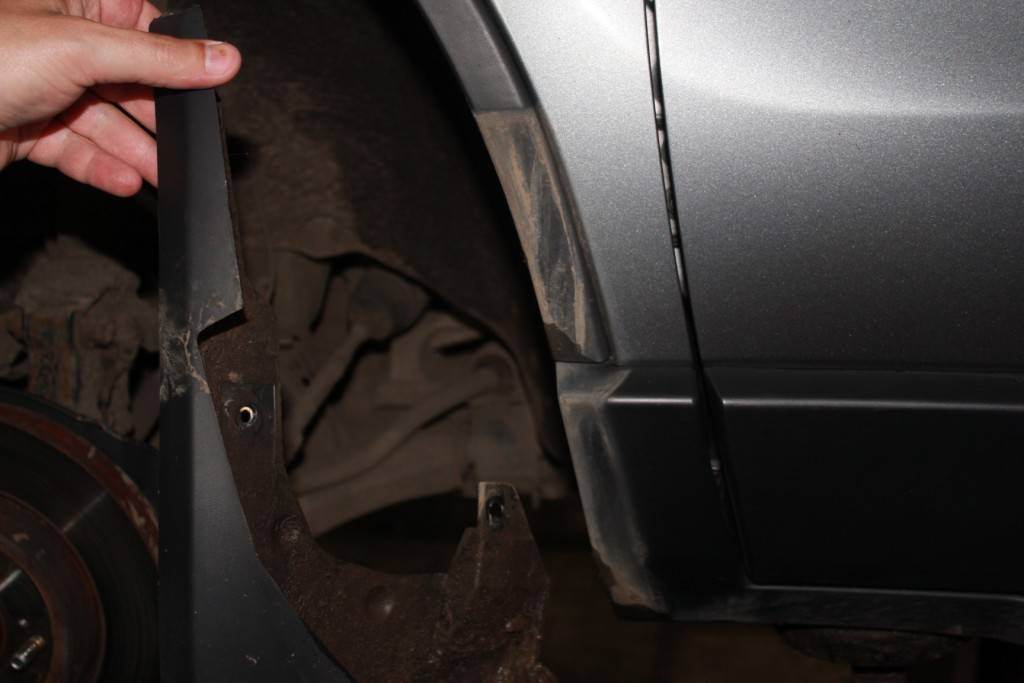

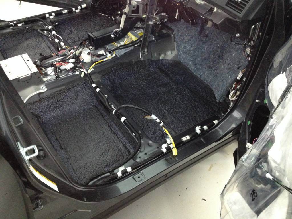

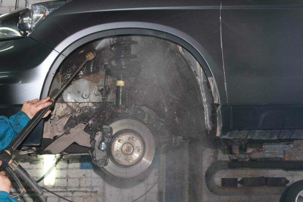

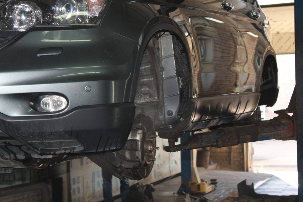

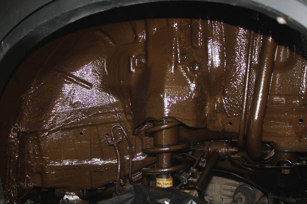

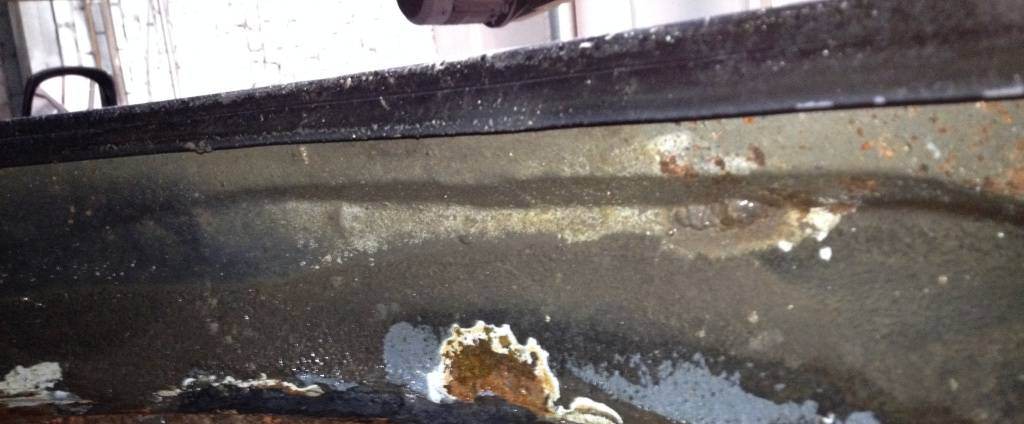

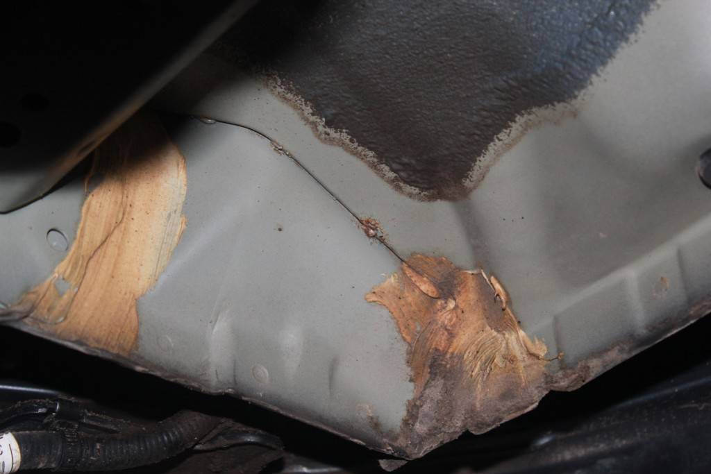

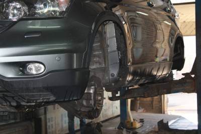

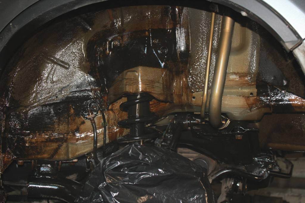

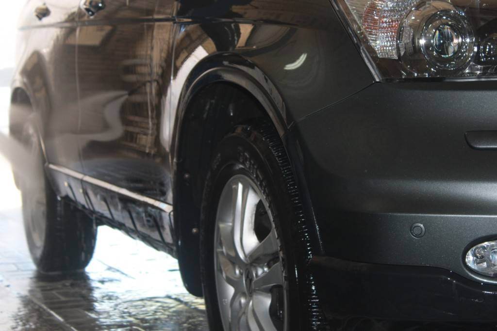

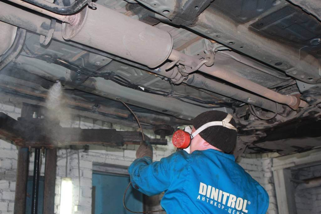

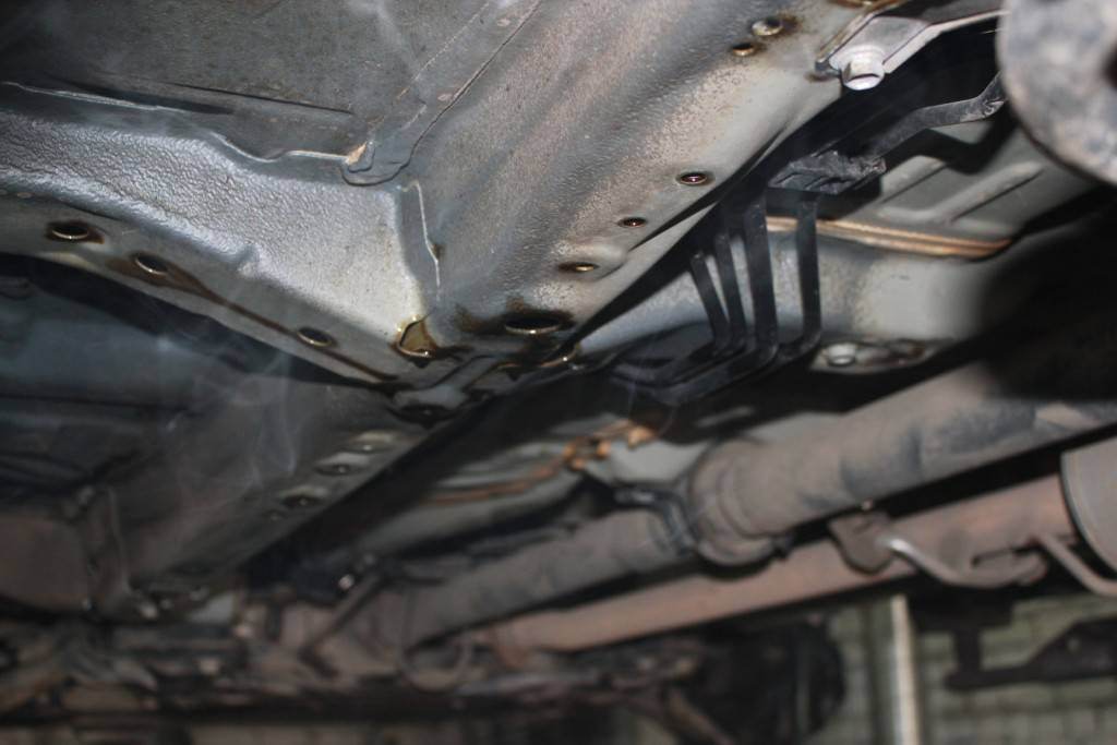

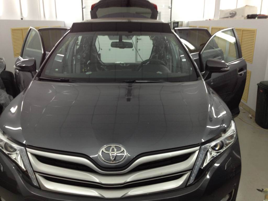

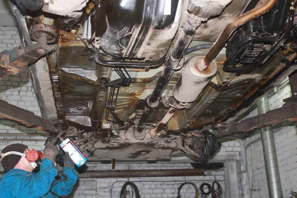

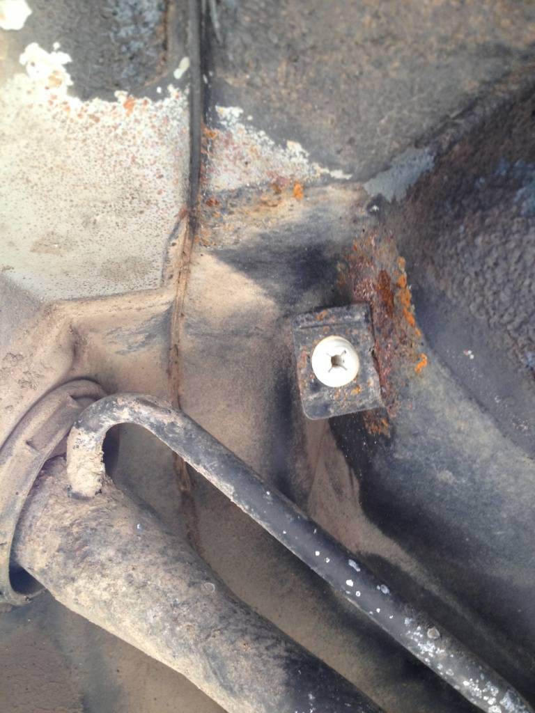

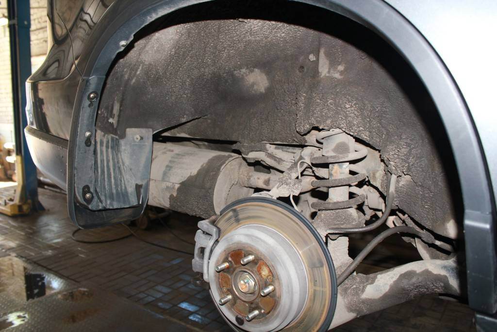

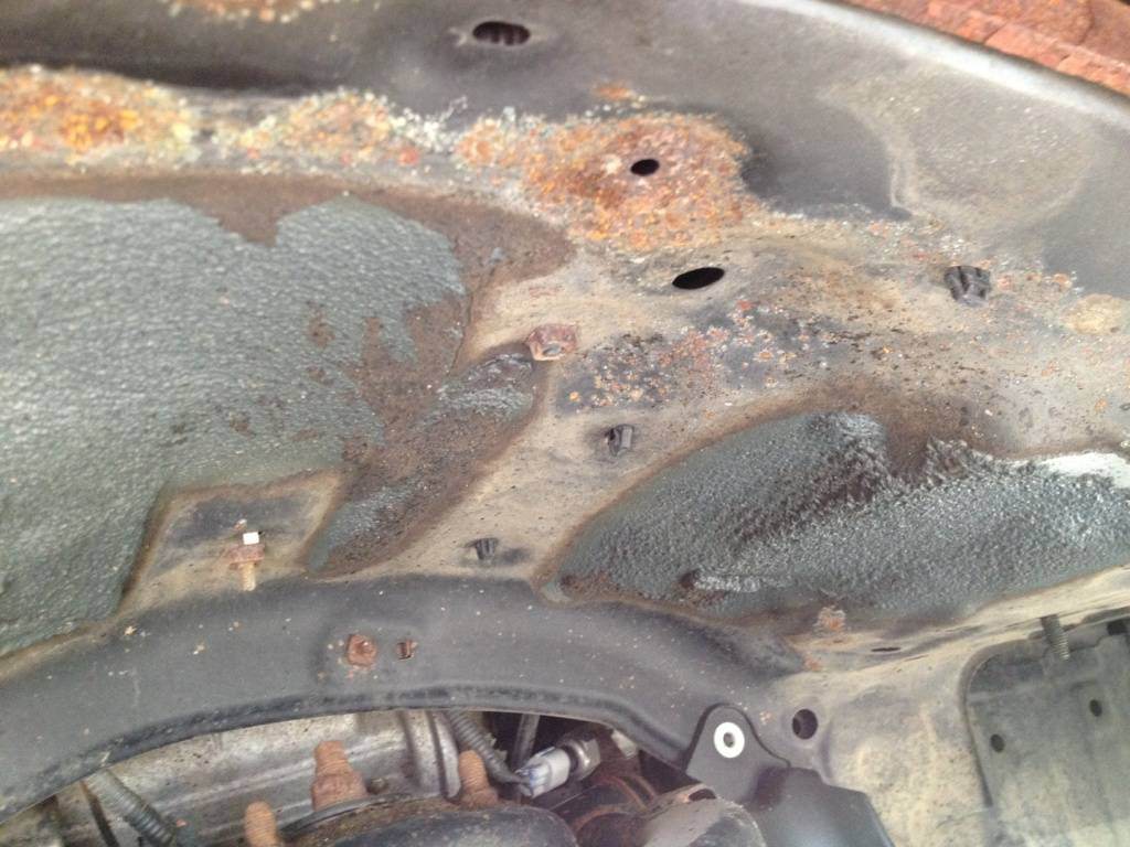

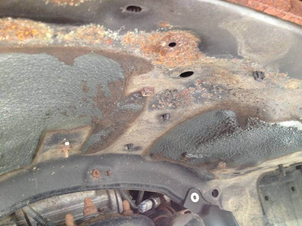

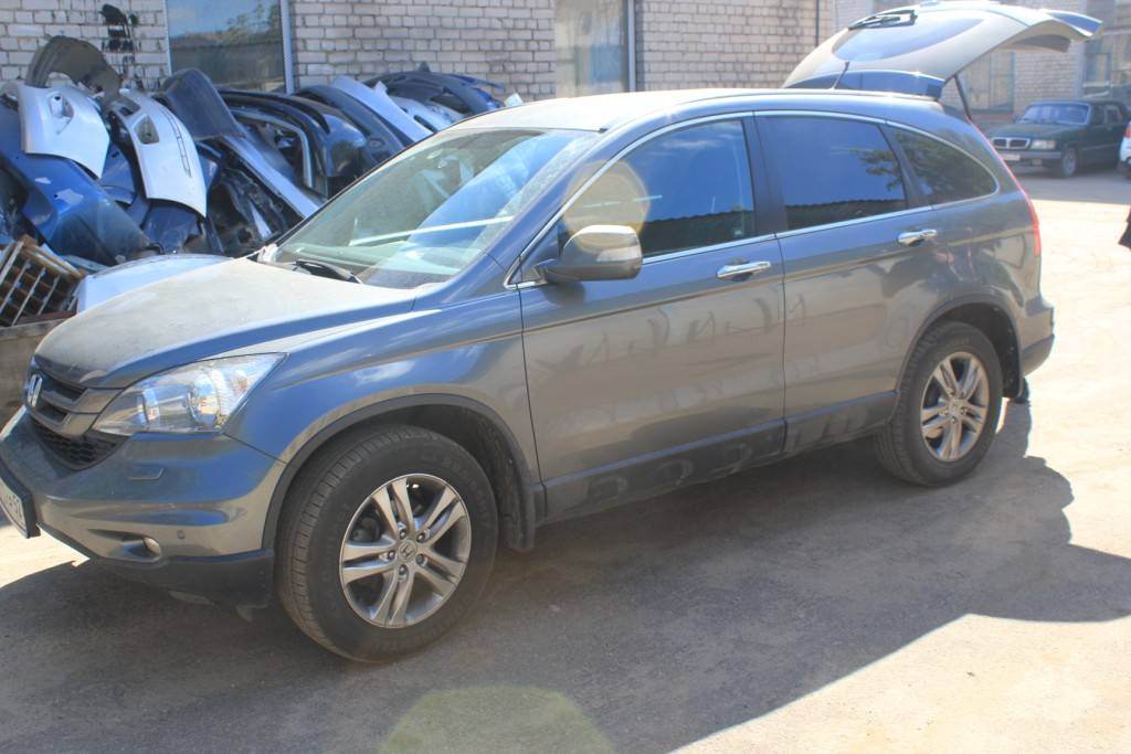

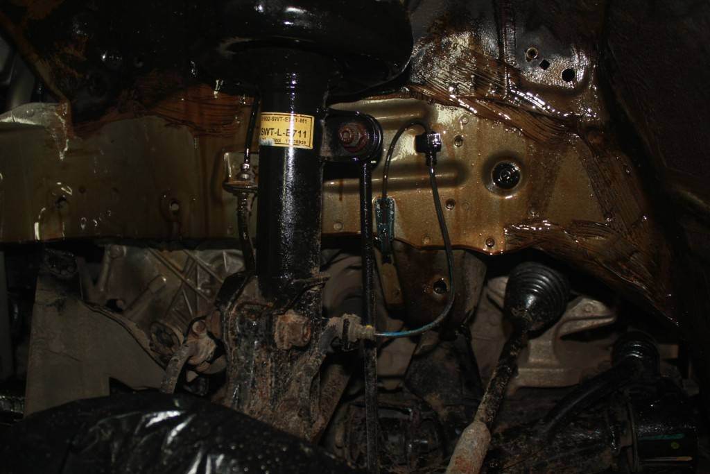

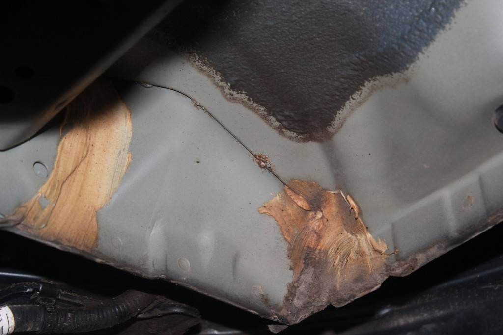

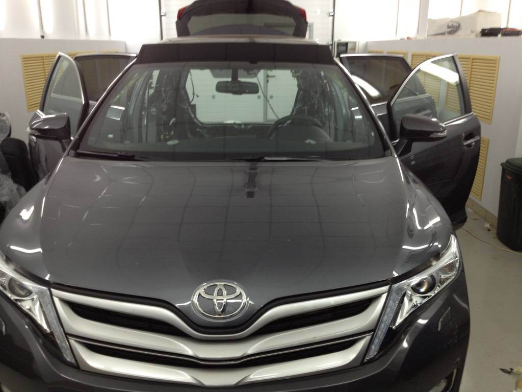

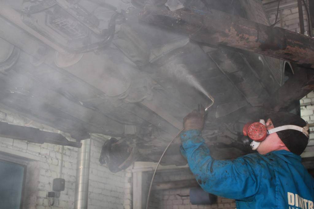

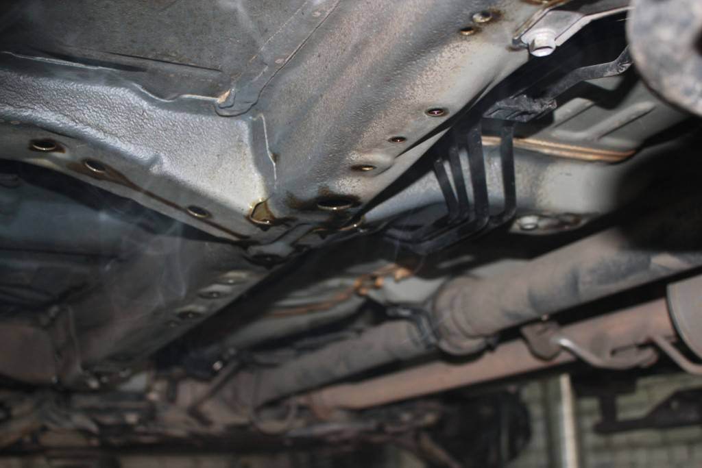

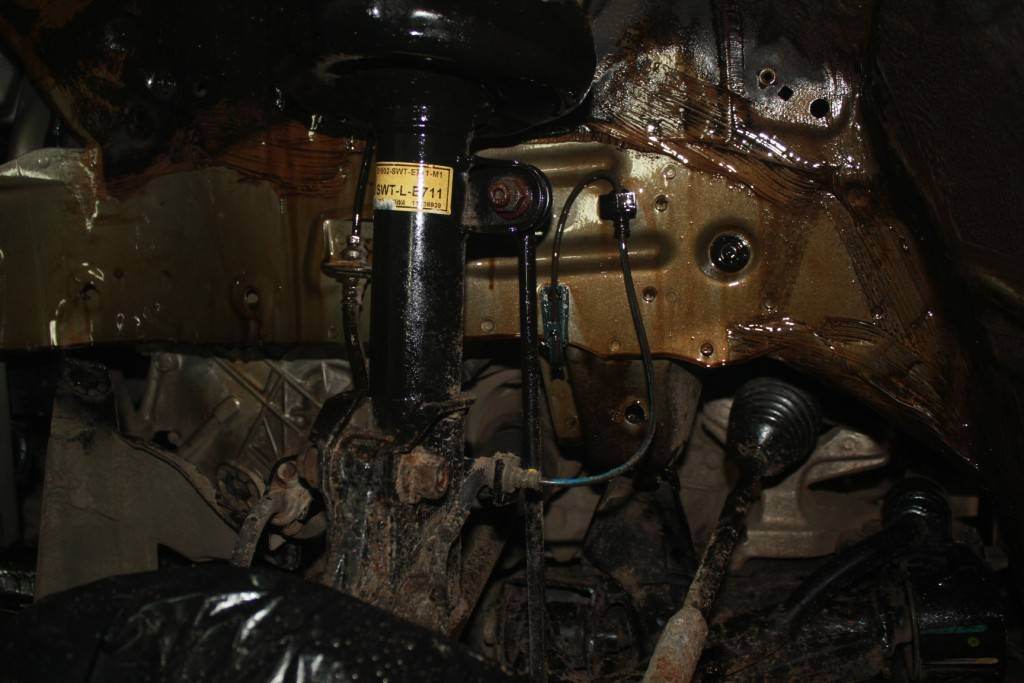

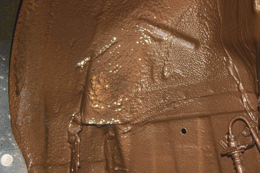

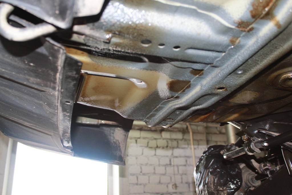

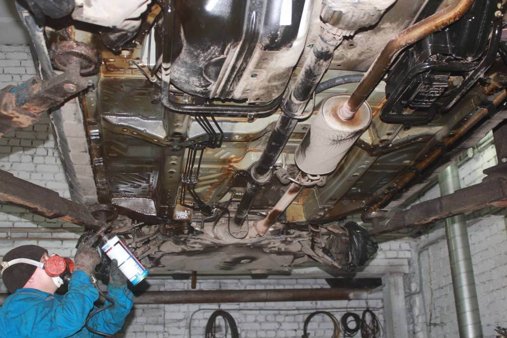

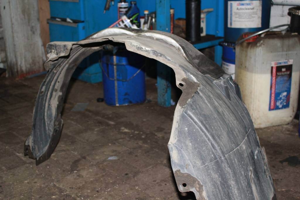

Выложу арки LC 200 2009 от их состояния в шоке.
В питере есть хорошая станция, контакты выложу, вопрос цены на услуги очень актуален мое твердое мнение что разница не должна быть большой, но стоимость аренды, электричества и средней оплаты труда учитывать надо.
По Noxudol 3100 :
Производитель Mercasol - Швеция все верно, хороший производитель, все составы делаются за рубежом. Есть листы безопасности, описания и прочее.
Это полимерный материал на водной основе - так что извините не каких ингибиторов(не антикор). По технологии нанесения кисточкой, шпателем или антигравийным пистолетом, требование к поверхности - чистая и сухая, наносить во внутрь салона. Минусы по нанесению в том, что обклеивать надо все не обрабатываемые части. Плюсы в том что прокатывать стп и прочее дольше да и везде не подлезешь. Подобным составом получится нанести равномерный слой и 100% покрытия при желании и аккуратности. Не смотря на то, что водная основа имеет запах(не резкий) улетучивается после высыхания. Сохнет естественным путем, испарение воды. По толщине нанесения это 2000-2500 мкм расход состава на карину 18-20 литров. Что касается звукоизолирующих свойств нет замеров с моей стороны.
По аналогии у Dinol есть состав IQ 957 -шумотеплоизоляция на водной основе используют немецкие железные дороги, вагоны обрабатывают. По нашим испытаниям на автомобиле i 40 снижение шума 3-4 дб, чуть лучше чем проклейка матов.
Есть "+" это дикая адгезия, он и "-" если попадет и вовремя не убрать влажной тряпкой убрать возможно только механически. Также не пахнет в летний период что есть у битумов и мастик. Момент пожарной безопасности очень актуален на гер. жд - жосткие требования.

да он уж чуть ли не на сквозь прогнил , каринка 95 года еще и его переживет :D

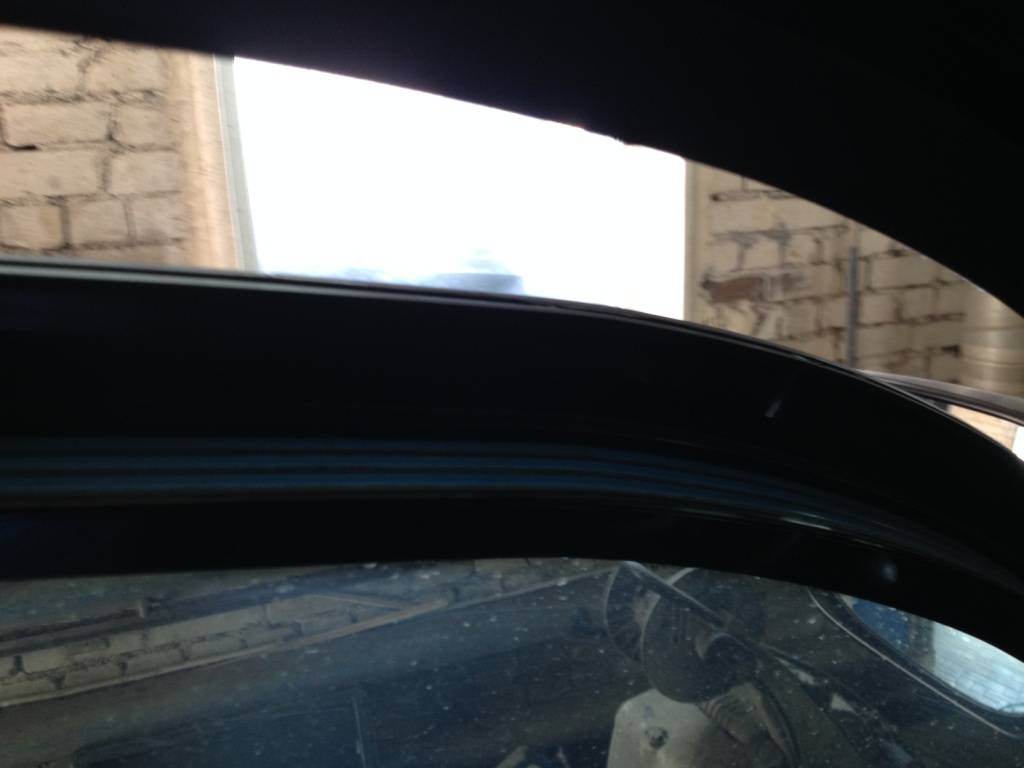

предлагаю не углубляться в дебри, КМП это величина введенная для характеристики виброизолирующих материалов, суть ее измерения в том что через пластинку пускают импульс ловят с другой стороны, считают потери импульса. Обработав пластинку повторяют эксперимент разница в экспериментах характеризует виброизолирующие материалы. Эту модель применяют в России за руб по другому. Из за этого для сравнения мы купили шумомер им можно мерить по факту. Для заводов важен конечный результат, показатель шума по ГОСТ для сертификации нового трамвая, автобуса ли из последнего локомотива. Факторов влияющих на результат очень много, просчитать не возможно так что легче подтягивать к ГОСТ.
LC Стекло.jpg [ 138.81 КБ | Просмотров: 2673 ]

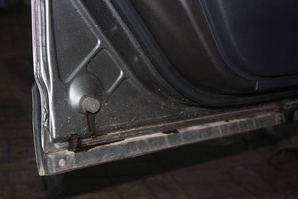

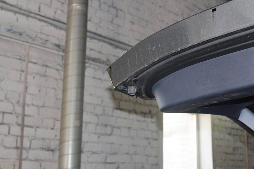

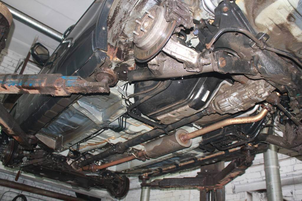

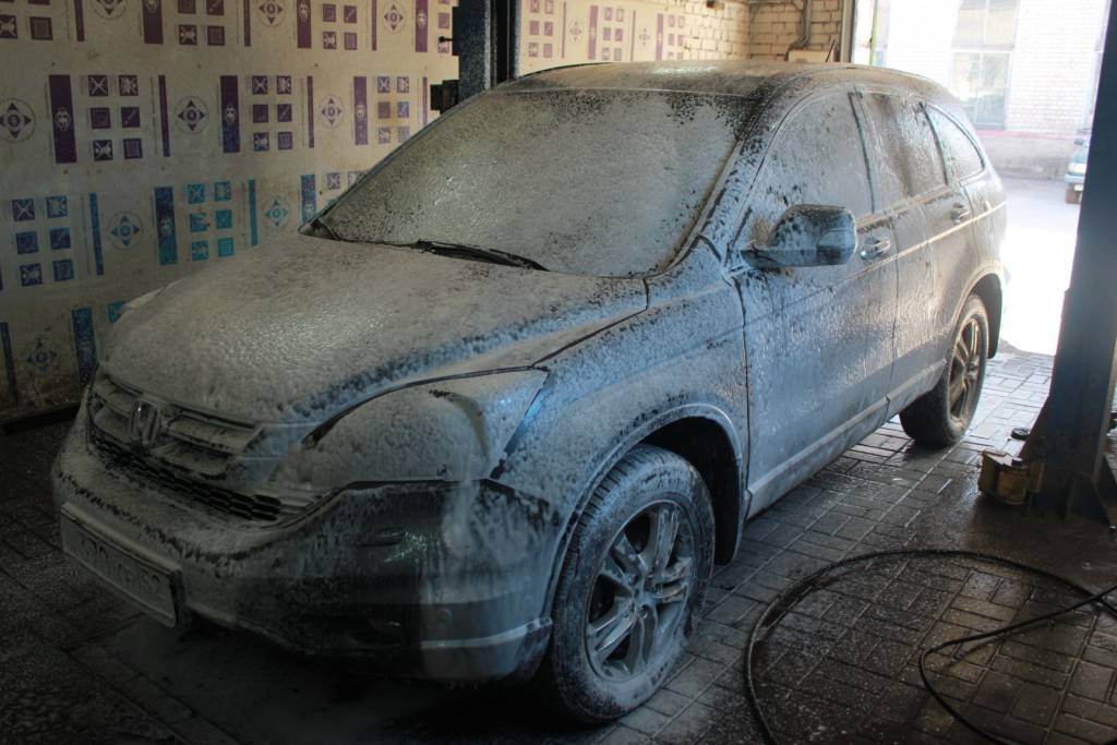

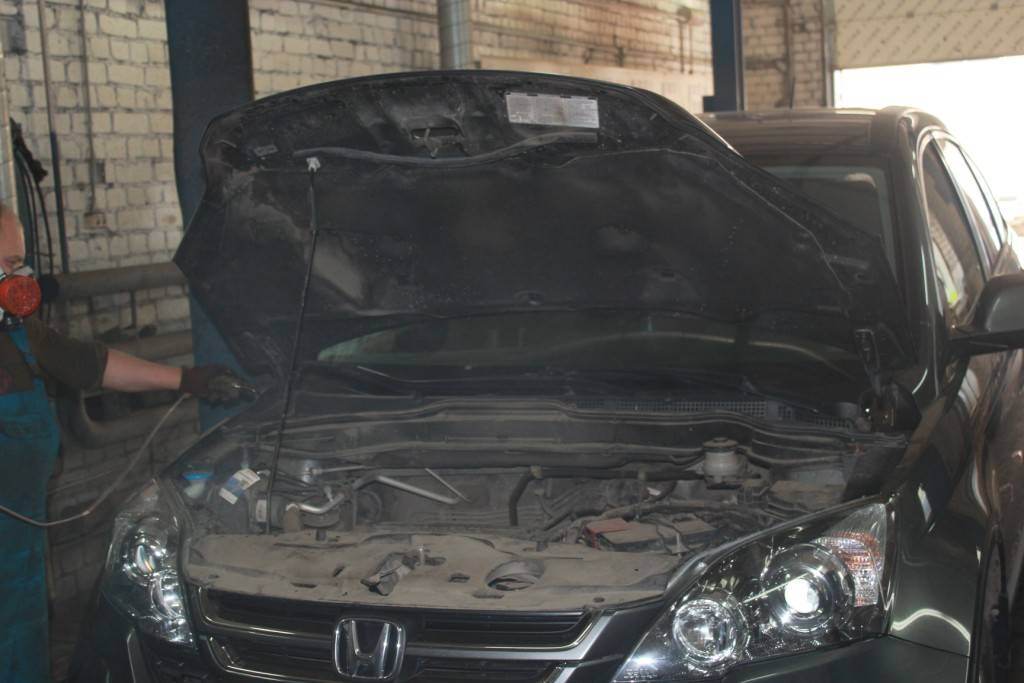

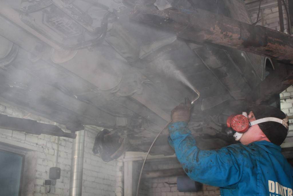

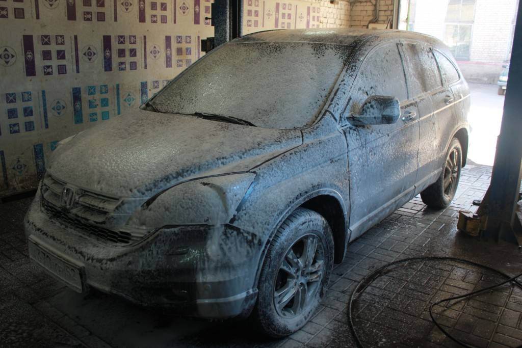

hawk182 писал(а):
а в Калининграде ваших станций нет?)
и все таки хотелось бы услышать технологию по пунктам так сказать по анти-корозойной/гравийной/шумо изоляции, если делать все самому. что сначала наносить, что потом... или же есть универсальная банка, из которой при помощи кисти можно просто обработать "чистое" днище?)
В Калининграде - 9062384393 Дмитрий.
Добавлено спустя 4 минуты 41 секунду:

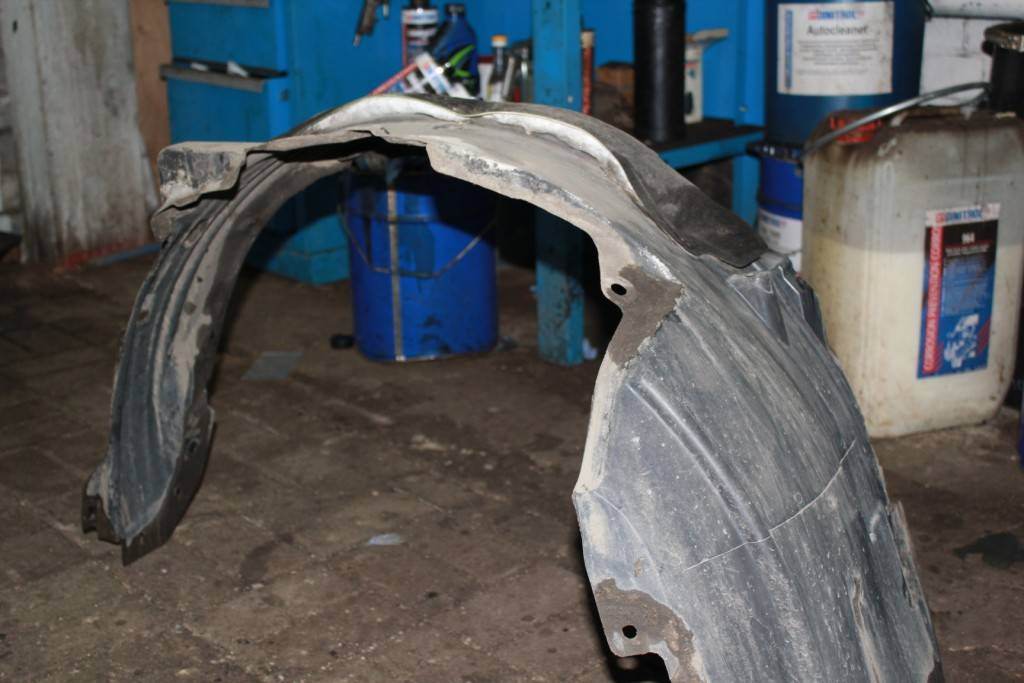

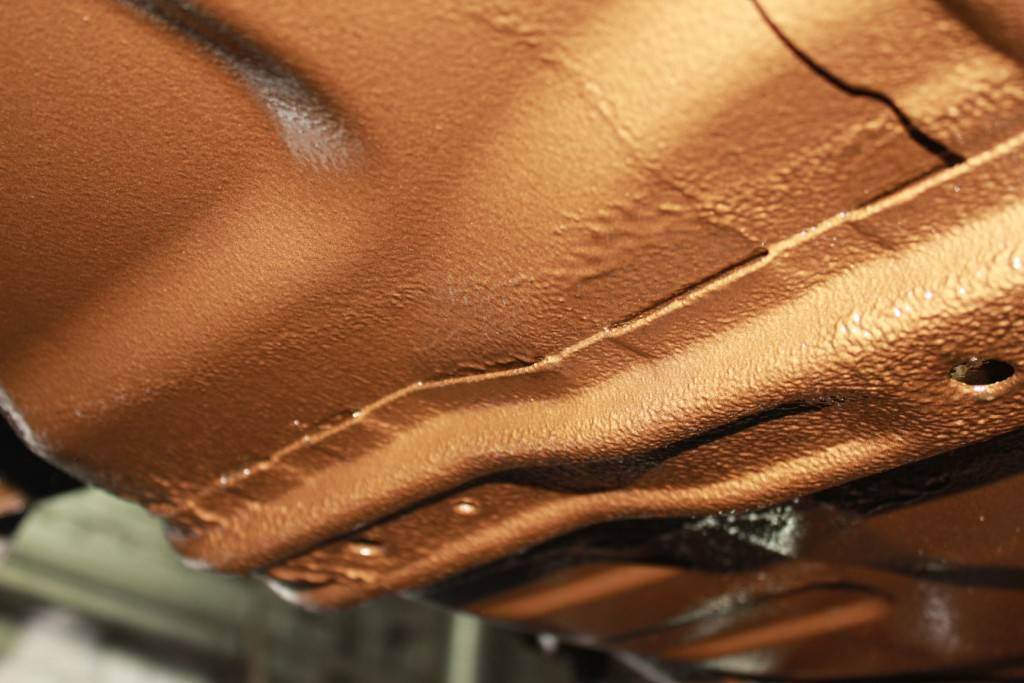

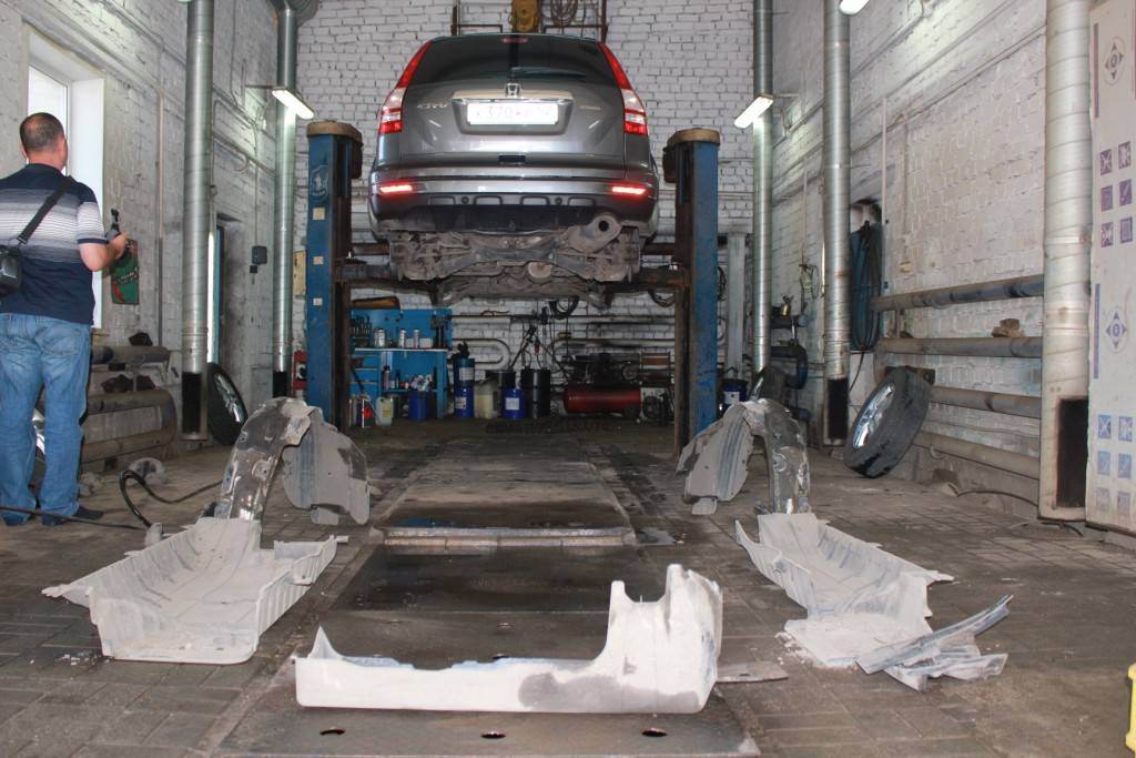

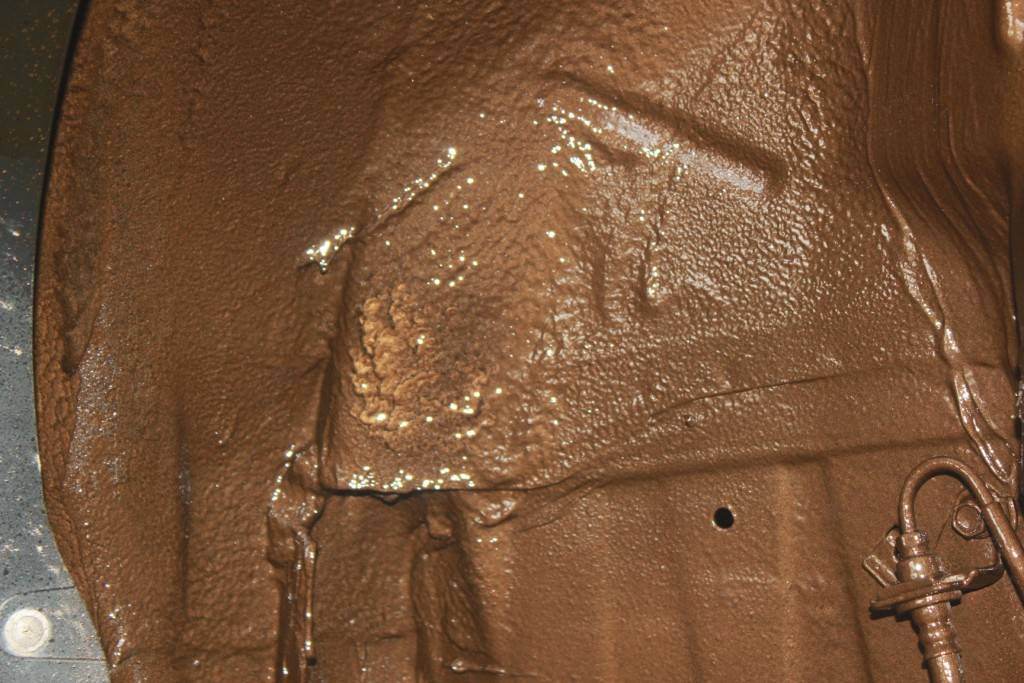

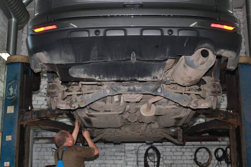

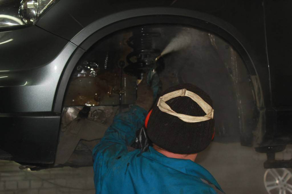

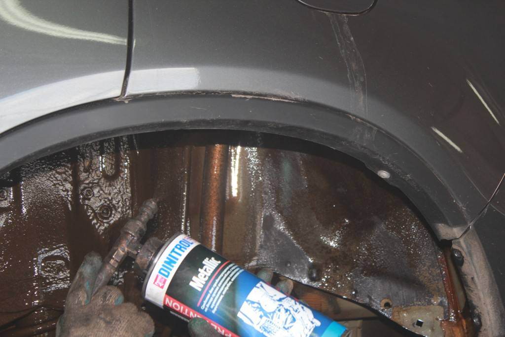

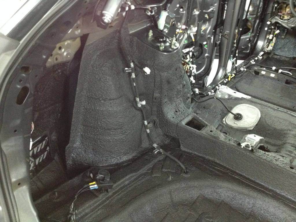

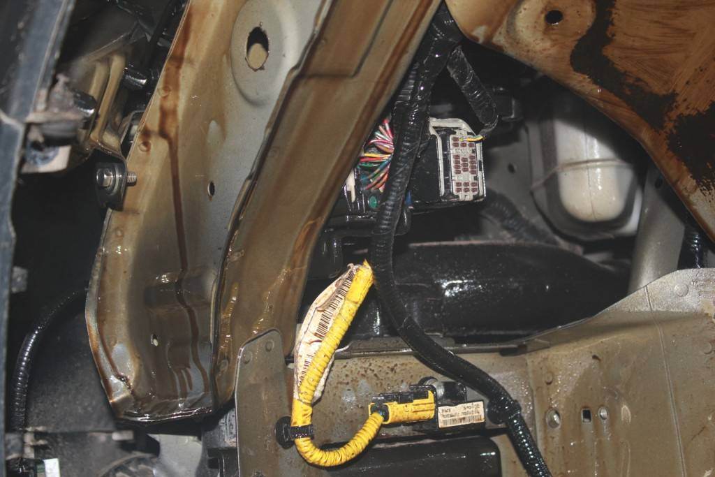

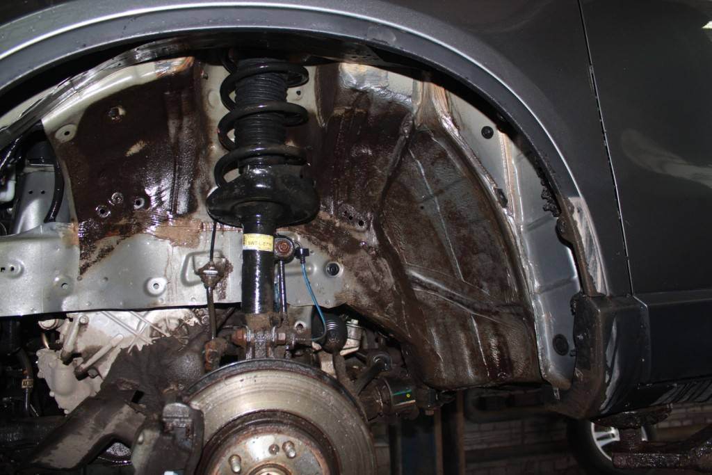

Этапы обработки. Автомобиль 3 года пробег 33 000 км.
Добавлено спустя 6 минут 10 секунд:
продолжение
Добавлено спустя 7 минут 5 секунд:
и еще
Добавлено спустя 4 минуты 6 секунд:
и еще
Думаю в картинках будет нагляднее.
