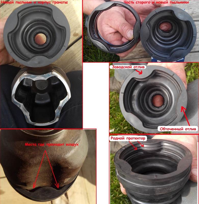

 Заголовок сообщения: Re: Пыльник шруса...
СообщениеДобавлено: Вс авг 09, 2015 10:22 pm
Сегодня только искал , давай сюда копирнем , а то вдруг его страница будет удалена. Думаю можно в фак запилить .
Пыльники от MARUICHI (она же фирма 1-56 ) одни из лучших в Японии типа, а цена халява (внешние и внутренние сами разбирайтесь какие)
в скобках (диаметр малый , диаметр больший , высота пыльника)

Брал как-то 1-56 товарищу, примерял на свои гранаты. Там есть нюанс один, диаметры и высота могут совпасть, но форма лепестка будет иная. Т.е. радиус боковых углублений на гранате может не совпасть с радиусом лепестков пыльника. И выяснить это можно лишь надев пыльник на гранату. Так что надо быть внимательным.

Я имел в виду внутренние шрусы

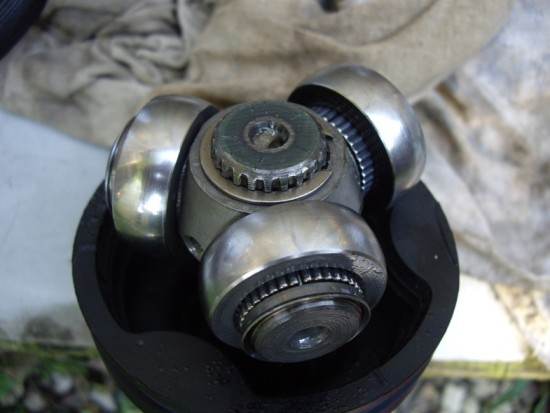

СообщениеДобавлено: Пн авг 10, 2015 1:46 am
На каком то форуме встречал инфу что на тойотах до 1998 года наружний шрус шариковый и туда в него смазка шрусовая нужна , а внутренняя граната там трипоид такой из иголок типа своеобразный подшипник, и вот на этой гранате впадины такие и туда пыльник с лепестками идет , и туда нужна гипоидная смазка основе полимочевины . А после 1998 года пошли типа на шрусах что внешняя что внутренняя гранаты одинаковые по конструкции , и туда соответственно пыльники идут без лепестков . Мельком где то это я прочитал , мог на путать чего либо , но суть там такая была.
Вон фотка трипоида с пыльником с лепестками
25q-550x413.jpg [ 43.63 КБ | Просмотров: 10587 ]

02-144 Пыльник ШРУСа (D22-D80-H92) На внутреннюю гранату с тремя резиновыми отливами (Vista,Camri,Corona,Carina E)
Ставил такой,у него немного внутренний отлив отличается,щель получается :o

СообщениеДобавлено: Вс авг 16, 2015 11:57 pm
Space marines
Да ты прав , на 02-144 отливы немного другой формы , из-за чего получается негерметичное соединение . Но так как я уже разобрал шрус , и старый пыльник родной разрезал , обратной дороги не было уже :D , впереди предстояла дорога "аля-колхоз" , по всем параметрам пыльник был идеален кроме формы отливов , из всех вариантов колхоза что приходили в голову , был выбран вариант придать нужную форму отливам при помощи наждака , к новому пыльнику был приставлен старый , и отливы были обведены ручкой по отливам родного пыльника , далее пыльник наполовину был вывернут наизнанку для одобного обтачивания , после придания нужной формы всем трем отливам , маленькой болгаркой с отрезным кругом был максимально восстановлен "протектор" уплотнительных бугорков :) . После этих манипуляций , пыльник стал максимально близким к нужной форме , был проверен на герметичность соединения граната-пыльник , даже при обжатии его руками воздух не проходил (дул в отверстие которое надевается на палку шруса) . После колхоза конечно работать будет , но как сам факт данный пыльник не подходит нам без доработок . Нужно искать новый вариант пыльника этой фирмы

Artem23 писал(а):
Space marines
Где то об этом я уже писал) решение у меня кстати было такое же, так как выбора уже тоже не было))
