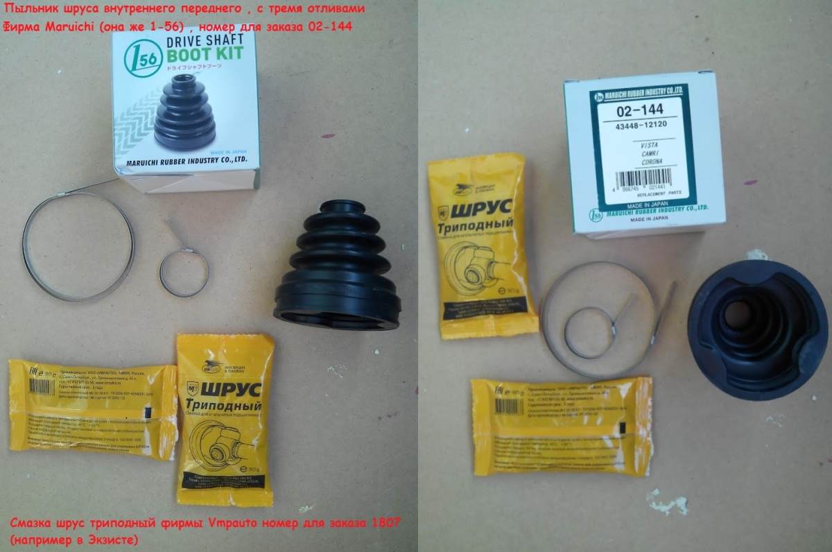

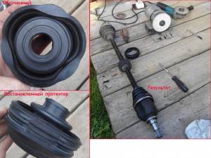

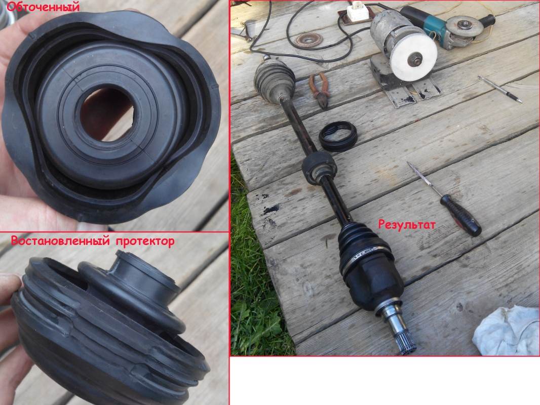

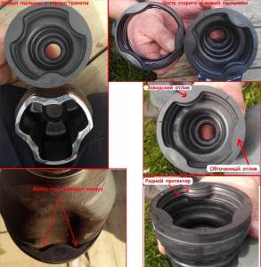

Сегодня только искал , давай сюда копирнем , а то вдруг его страница будет удалена. Думаю можно в фак запилить .
Пыльники от MARUICHI (она же фирма 1-56 ) одни из лучших в Японии типа, а цена халява (внешние и внутренние сами разбирайтесь какие)
в скобках (диаметр малый , диаметр больший , высота пыльника)

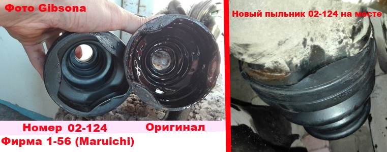

02-124 Пыльник ШРУСа (D24-D75-H98) По словам Gibsona подошел идеально на трипоид(внутреннюю гранату) 4а-фе 1995г.в. (внизу фото)
02-125 Пыльник ШРУСа (D27-D88-H96)
02-126 Пыльник ШРУСа (D25-D74-H92)
02-127 Пыльник ШРУСа (D22-D82-H94)
02-128 Пыльник ШРУСа (D20-D56-H94)
02-129 Пыльник ШРУСа (D22-D83-H82)
02-132 Пыльник ШРУСа (D22-D73-H101)
02-133 Пыльник ШРУСа (D22-D84-H95)
02-134 Пыльник ШРУСа (D26-D64-H99)
02-135 Пыльник ШРУСа (D17,5-D65-H70)
02-136 Пыльник ШРУСа (D19-D72-H95)
02-137 Пыльник ШРУСа (D16-D60-H84)
02-138 Пыльник ШРУСа (D19,5-D63-H89)
02-144 Пыльник ШРУСа (D22-D80-H92) На внутреннюю гранату с тремя резиновыми отливами (Vista,Camri,Corona,Carina E) 4a-fe/7a-fe (отливы отличаются)
02-171 Пыльник ШРУСа (D22-D69-H93) На внутреннюю гранату с тремя резиновыми отливами (Carina E) 3S-FE

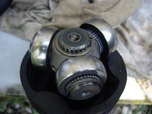

На каком то форуме встречал инфу что на тойотах до 1998 года наружний шрус шариковый и туда в него смазка шрусовая нужна , а внутренняя граната там трипоид такой из иголок типа своеобразный подшипник, и вот на этой гранате впадины такие и туда пыльник с лепестками идет , и туда нужна гипоидная смазка основе полимочевины . А после 1998 года пошли типа на шрусах что внешняя что внутренняя гранаты одинаковые по конструкции , и туда соответственно пыльники идут без лепестков . Мельком где то это я прочитал , мог на путать чего либо , но суть там такая была.
Вон фотка трипоида с пыльником с лепестками
25q-550x413.jpg [ 43.63 КБ | Просмотров: 10615 ]

смазка в трипоид, два пакета по 90 грамм , по 125 рублей
пыльник.jpg [ 346.98 КБ | Просмотров: 10577 ]

Пришел сегодня заказ с экзиста
-сори , а смазка была в комплекте или меня нагрели ?(у меня не было ни разу)

Может кому пригодится.
Пришел сегодня заказ с экзиста ,
пыльник японского производства 350 рублей
А на 3sfe подойдут ? То у меня не пробиваются .Только на королу..Какие размеры ? Это внутренние или внешние?
с лепестками обычно внутренние :ig_ro_ki:

Я его добавил в список пыльников Этого производителя что выкладывал выше ,
внутренний диаметр малый что на саму палку 22 мм , диаметр что на гранату примерно 80мм , и длина/высота его 92мм .
На 3с-фе не знаю вот пойдет или нет , надо пробовать , или гугл курить )) .
Смазка была куплена отдельно , в комплекте ее не было . Смазка именно для трипоида , на основе полимочевины , для наружного шруса где шарики , там используется другая .
Что порадовало в пыльнике так это то , что он не уступает оригиналу можно сказать, сделано в японии , в отличии от фебестов и прочих , а цена такая же как у фебеста , даже ниже вон http://www.exist.ru/price.aspx?sr=-36&c ... ode=02-144
:D это я уже понял ,фирма Российская .
-подтвердю ,так как брал в США один на пробу этой фирмы, вся маркировка и номера совпадают ,только коробка другая . И смазки тоже не было :D :D
на ТРИЭС вроде толще палка и граната , но не факт ,на Камри с ТРИЭС шли и толстые пыльники и наши встречал ,точно не могу сказать
Ставил такой,у него немного внутренний отлив отличается,щель получается :o
 Заголовок сообщения: Re: Пыльник шруса...
СообщениеДобавлено: Вс авг 16, 2015 11:57 pm
Space marines
Да ты прав , на 02-144 отливы немного другой формы , из-за чего получается негерметичное соединение . Но так как я уже разобрал шрус , и старый пыльник родной разрезал , обратной дороги не было уже :D , впереди предстояла дорога "аля-колхоз" , по всем параметрам пыльник был идеален кроме формы отливов , из всех вариантов колхоза что приходили в голову , был выбран вариант придать нужную форму отливам при помощи наждака , к новому пыльнику был приставлен старый , и отливы были обведены ручкой по отливам родного пыльника , далее пыльник наполовину был вывернут наизнанку для одобного обтачивания , после придания нужной формы всем трем отливам , маленькой болгаркой с отрезным кругом был максимально восстановлен "протектор" уплотнительных бугорков :) . После этих манипуляций , пыльник стал максимально близким к нужной форме , был проверен на герметичность соединения граната-пыльник , даже при обжатии его руками воздух не проходил (дул в отверстие которое надевается на палку шруса) . После колхоза конечно работать будет , но как сам факт данный пыльник не подходит нам без доработок . Нужно искать новый вариант пыльника этой фирмы
пыльник.jpg [ 473.6 КБ | Просмотров: 10500 ]
пыльник 2.jpg [ 444.05 КБ | Просмотров: 10498 ]

Где то об этом я уже писал) решение у меня кстати было такое же, так как выбора уже тоже не было))
