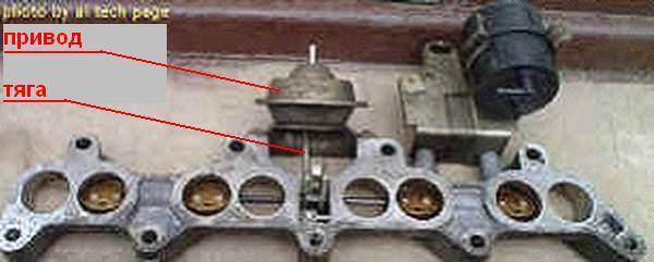

А если конкретно, то дело в навесном, под впускным коллектором расположена какая-то черная колба и еще какая-то оранжевая хрень, на нее одевается фишка и куча маленьких тонких резиновых шлангов, т.к. делаю первый раз, то запутался и не знаю что куда одевать, может у кого-нибудь есть фото своей гнятой гбц?
Это кишки системы LB по сути ничего там сложного нет. :ts_ss:
Добавлено спустя 4 минуты 4 секунды:
что то типа этого

Откуда фото? Там плохо видно что куда подключать, побольше бы..

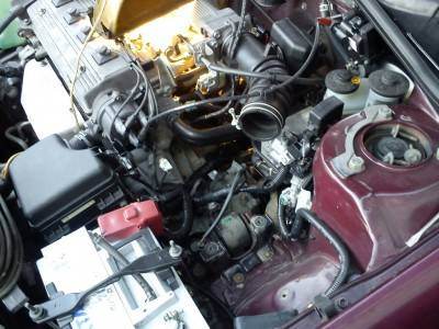

Длинный шланг, который на фото сверху в дополнительной "рубашке", цепляешь на штуцерочек в верхней задней части впускного ресивера (как бы со стороны "дворников"), а пластиковый штуцер чуть выше рыжей хрени (на фото смотрит прямо на тебя) соединяешь коротким шланчиком с вакуумным приводом заслонок. Остальное видно на фото. С шлангами всё, а электрическая фишка там одна,- не ошибёшься.
a_berger писал(а):
А еще я электропневмоклапан забыл поставить, когда ставил гбц в сборе с ВП коллектором и теперь он у меня болтается на фишке и шлангах, это очень плохо? Туда никак не подлезть..
Подлезешь со стороны воздушного фильтра. Снимай его корпус вместе с гофрой, и хоть и с матом, но подлезешь. Я именно так пару лет назад всё это хозяйство и снимал и ставил. Маленькая трещотка нужна с удлинителями.

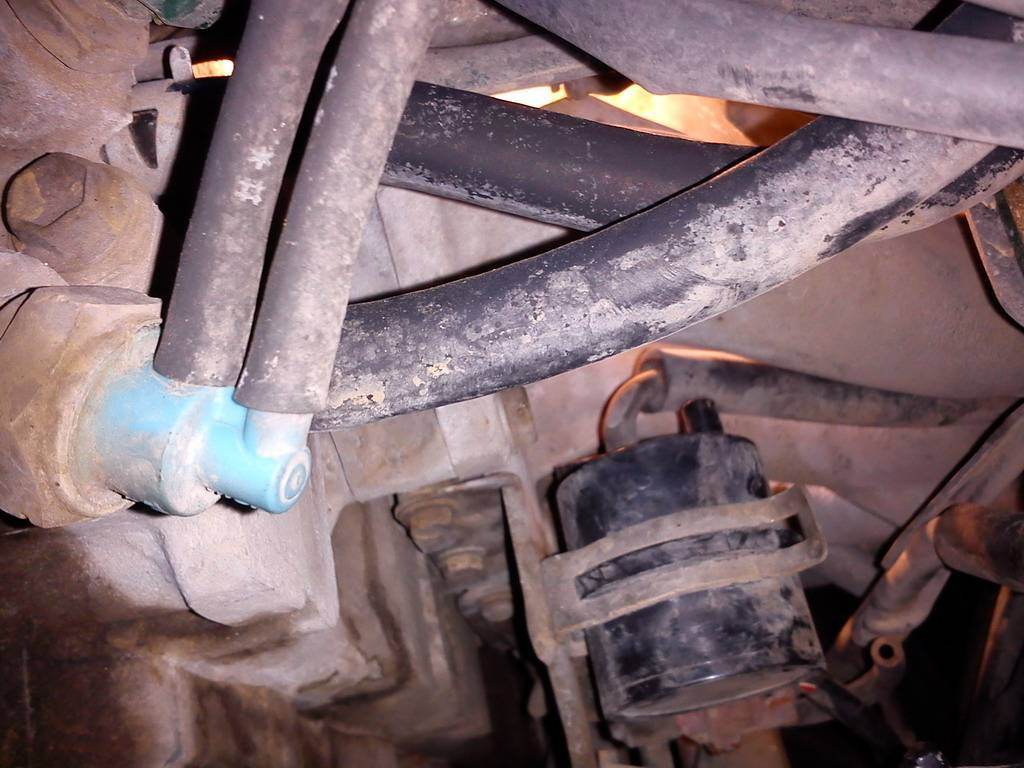

DSC06305.jpg [ 361.05 КБ | Просмотров: 7773 ]
Центр.JPG [ 24.73 КБ | Просмотров: 7766 ]
DSC06293.jpg [ 251.44 КБ | Просмотров: 7759 ]
DSC06298.jpg [ 214.07 КБ | Просмотров: 7759 ]

Спасибо, сегодня еще у кореша посмотрел и собрал, но металлический корпус черного цилиндра никак не смог закрепить, так оставил висеть на фишке и маленьких шлангах.
А родное крепление потерялось? Он же просто защёлкивается между двух полукруглых пружинящих скоб - на первом и последнем фото хорошо видно.

То, что на первом фото, я снимал и ставил не снимая впускной коллектор. Как - я уже написал выше. Тяжело, но реально.
