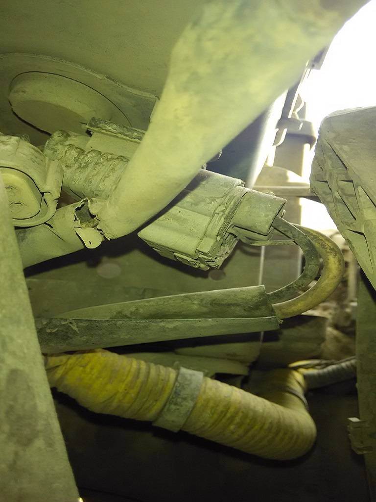

Чистил сеточку в бензобаке, увидел неподключенную фишку, что это?
CARINA E 1992 GLI 4AFE LB 8G2 LIFTBACK JAPAN
СообщениеДобавлено: Пт авг 01, 2014 5:41 am
Это разъем топливного насоса, я так же сделал чтоб можно было поставить и наш насос
и японский (у них разная ширина клемм).
ps. Сетку лучше поменять, она не дорогая, есть подозрение что мой новый насос
(ТАЗ-BOSCH) умер слишком рано благодаря этой сетке :( , видимо она его "душила",
ну и про фильтр тонкой очистки не надо забывать :)

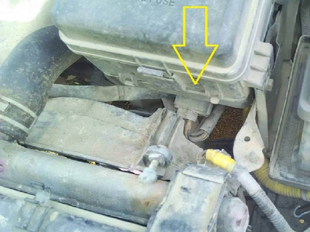

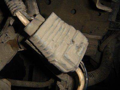

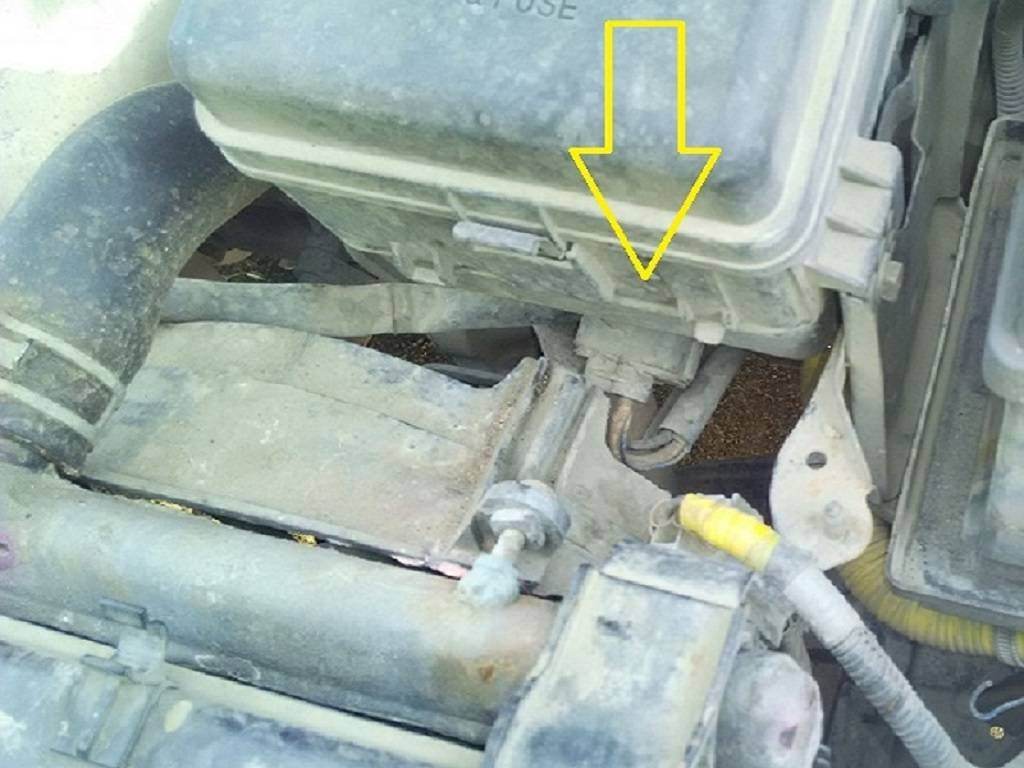

Нужна помощь!
Подскажите что за разъём, за что отвечает, где на схеме находится?
1,1.JPG [29.27 КБ]
1.jpg [ 202.35 КБ | Просмотров: 6993 ]
2.jpg [ 212.33 КБ | Просмотров: 6993 ]
СообщениеДобавлено: Пт сен 05, 2014 11:49 am
Сообщения: 3162
Откуда: г.Ижевск
Репутация: 291 [ ? ]
Двигатель: 3S-GTE 4WD
этот разъем питает салонную часть. У знакомого как то отгнил провод и в машине погасло все кроме двигателя. А где на схеме ненаю )

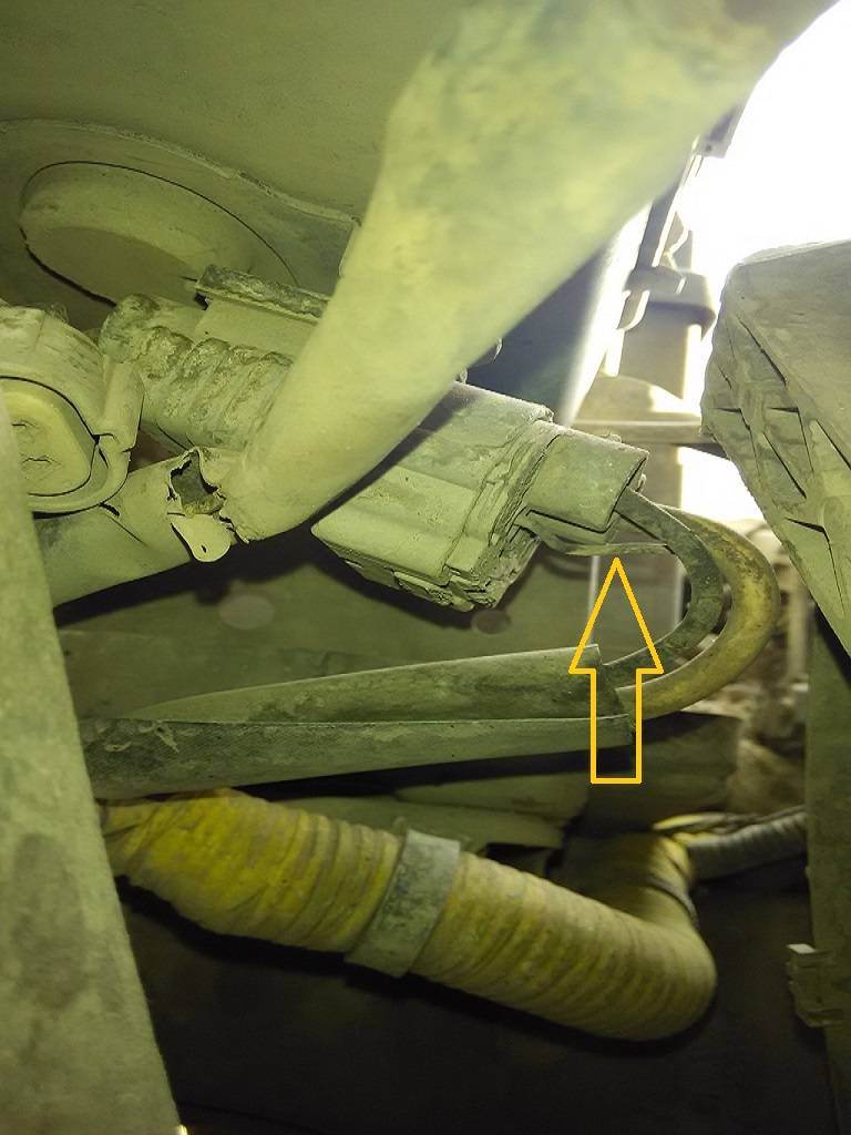

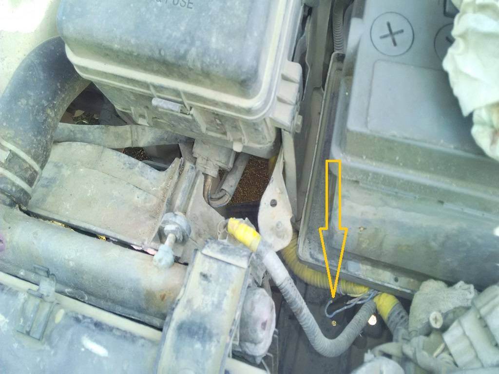

Проблема в том что у меня либо срезана фишка либо перерезаны провода. от этого разъёма идёт сине-чёрный провод он приходит в связку из четырех проводов. Два из которых - основной вентилятор а два просто болтаются, это тот самый сине-чёрный провод и желто-черный.Куда они идут или откуда? они должны соединяться?
2,2.jpg [ 236.56 КБ | Просмотров: 6980 ]
СообщениеДобавлено: Пт сен 05, 2014 1:50 pm
Эти провода к большому разъему не имеют отношения, на этом месте должен быть
еще один разъем овальный такой четырех-контактный с заглушкой/перемычкой которая
соединяет 2 из 4х проводов, для чего он я не знаю, возможно для кондиционера,
видимо разъем убрали по какой то причине нужные провода соединили а эти так оставили.
Я у себя его тоже убрал, два провода которые замыкала перемычка соединил в блоке
предохранителей, а 2 свободных как раз по моему тех цветов которые ты назвал
заизолировал и спрятал в косу чтоб не болтались.
К чему я так многа букв написал, если все работает, заизолируй и не парься :)
p.s.Если я его не выбросил то гляну что соединяет перемычка а что нет.
СообщениеДобавлено: Пт сен 05, 2014 2:55 pm
Зарегистрирован: Вс апр 03, 2011 5:45 am
Сообщения: 19
Машина: Toyota carina e
Двигатель: 4А-FE LB 1.6
сине-черный провод как раз идёт от туда.
2.22jpg.jpg [ 215.8 КБ | Просмотров: 6959 ]
Этого и хочется. Если не нужны, финал будет определённо таков. :D

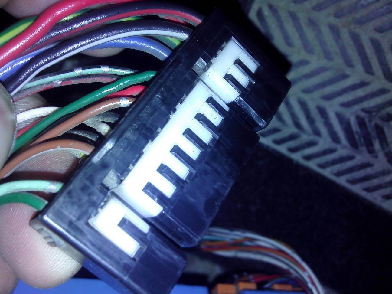

снимал торпедо, и после установки ее назад перестала работать задняя левая дверь (стекло и замок), а также не включаются задние ПТФ.
Комментарий к файлу: Вот такой разъем остался неподключенным, подскажите что это за разъем? он находится в ногах водителя.
IMG11987.jpg [ 349.47 КБ | Просмотров: 6888 ]
СообщениеДобавлено: Вс сен 14, 2014 9:31 am
Сообщения: 19
потерял " маму".смотри лучше,где-то загнулась.
у самого так было после проклейки шумки. Эта колодка должна быть подключина.
СообщениеДобавлено: Вс сен 14, 2014 10:00 am
Сообщения: 1609
Двигатель: 4A-FE, Bosh
Yssx писал(а):
смотри лучше
посмотрю конечно, в 10-й раз уже. Там практически на 2 квадратных сантиметрах сложно пропустить ответную колодку.
СообщениеДобавлено: Вс сен 14, 2014 10:01 am
Fritz
похож на разъем IG1 - он на картинке под номером 1
СообщениеДобавлено: Вс сен 14, 2014 10:11 am
Сообщения: 1609
Sanchis85
мой кажется побольше ,и проводов на моем больше.
ААА, блин понял тебя ! Да ,действительно похож.
СообщениеДобавлено: Вс сен 14, 2014 10:27 am
вот IG1
СообщениеДобавлено: Вс сен 14, 2014 3:33 pm
Сообщения: 1609
Sanchis85
спасибо ,по фото быстро нашел куда втыкать этот разъем. Дверь заработала. Остались задние ПТФ ,видимо тоже не подключил. Только где? Реле не срабатывает, видимо тут нужно копать. Где оно находится?
