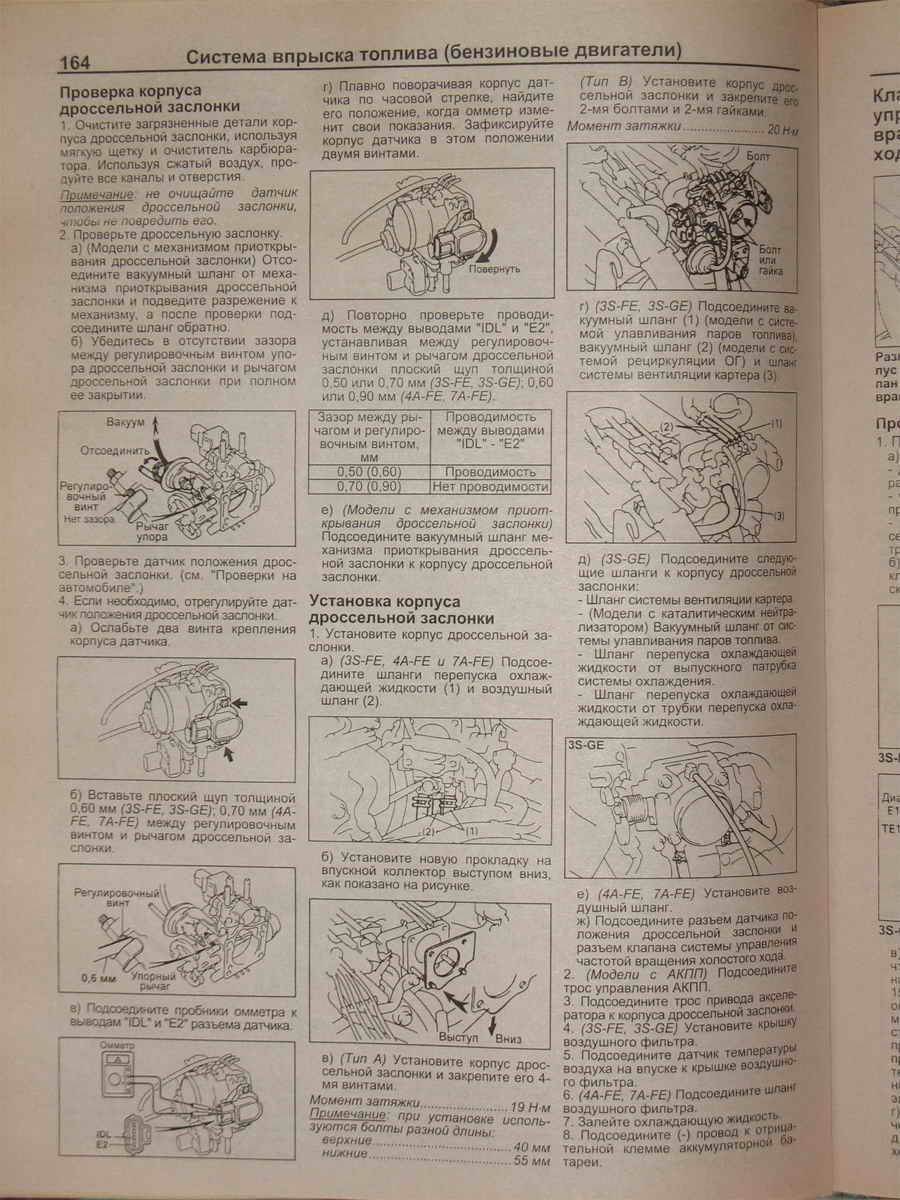

sever.max писал(а):
sever.max писал(а):
выставлял 0.32 закрыто, 0.5 открыт
Я такие выставлял потому что больше ничего не было похожего из щупов!
KIA писал(а):
По компьютеру, как мне кажется вообще нельзя выставлять... ради эксперимента попробуй обнулиться и снова сунуть щуп 0,32 и 0,5 и погляди что комп покажет
Так надо датчик двигать чтоб на щупе 0.2-0.4 было закрыто ,а более открыто!
Вообще то размеры щупа для регулировки совсем другие.
0.7 применяется для регулировки, т.е. граничное состояние между замкнуто и разомкнуто.
При 0.5 железно замкнуто. При 0.9 - соответственно разомкнуто.
См. инструкцию от Легиона
У себя регулировал именно так, и ни каких проблем...
IMG_2074w.jpg [ 137.46 КБ | Просмотров: 7445 ]
СообщениеДобавлено: Ср июл 23, 2014 11:22 pm
Сообщения: 1807
Откуда: Белгород
Репутация: 36 [ ? ]
Двигатель: Yamaha 3S-GTE
Atoll74 я так понял для 3s-ge 0.5 мм закрыто и 0.7 мм открыто если смотреть по программе?
