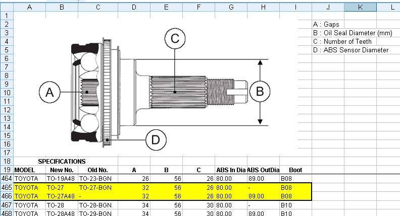

Подскажите пожалуйста старому ослу. Наверное старую обойму выкинул. На внутренней гранате количество шлицов 23 с наружи, и 32 внутри. На наружнем шрусе 26 под ступицу и ? под вал. Англичанка, 1997 г.в. 107 л.с 1,6 vln SD153ADKOOE189666
Какое количество шлицов должно быть на наружнем шрусе? Мнений очень много, и я вообще запутался. Покажите правильный путь :ne_vi_del:
 Заголовок сообщения: Re: Вопросы по поводу ШРУС-ов.
СообщениеДобавлено: Ср янв 21, 2015 7:03 pm
Сообщения: 2906
Откуда: город_32
Машина: Car-E->M6-GH wagon
Вот смотри - с абс/без абс
Я себе так подобрал, подошло
Это скрин каталога HDK...
скрин шрус то27.jpg [ 83.66 КБ | Просмотров: 5971 ]
