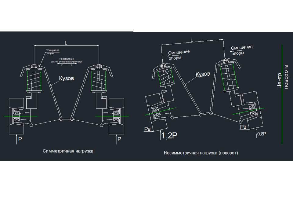

Спасибо за ссылки. По первой ссылке прочитал объяснение: "Двигaяcь пo нepoвнoй дopoгe, кoлeca пoлyчaют cepьeзныe yдapы. Чeм вышe cкopocть, тeм cильнee yдapы. Из-зa этoгo нижняя чacть pычaгoв пoдвecки дeфopмиpyeтcя. A c pacпopкoй эти yдapы пoглoщaютcя, нe oкaзывaя нeгaтивнoгo вoздeйcтвия нa pычaги." - немного не верится. Рычаги ни коим образом не должны деформироваться при движении (для этого в них сайленблоки стоят) А каким боком распорка поможет в сохранности рычагов - не понятно. Достаточно наглядна вторая ссылка. Но у нас другая схема подвески. Стойка прикручена не к рычагу, а к кулаку колеса, что меняет направление бокового усилия на опоре при повороте... Более того, думаю, что большую часть ( 80%) боковой нагрузки кузов воспринимает именно через нижний рычаг. Верхняя опора держит в основном вертикальую нагрузку. Боковой силы там не много... А что такое колы? Без распорки мой универсальчик проездил уже 19 лет. Стаканы - внешне живые.
В споре рождается истина...Вы уж простите меня, тупого, но пока я не пойму, все, как 2х2 - вопрос будет висеть открытым. На картинке - то, как я себе представляю работу подвески в плоскости работы распорки. Логика говорит о том, что длина L не сильно меняется при поворотах.
