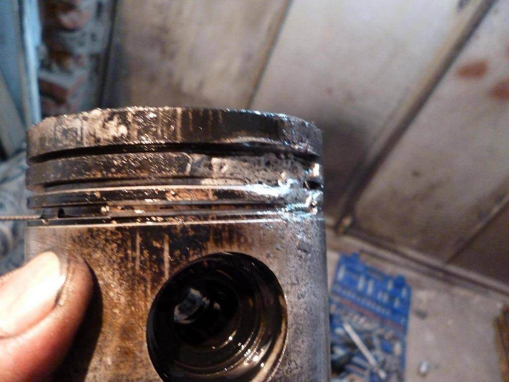

Сегодня разобрал двигатель и вот какая красота :o :ps_ih:

Да уж. А внешне, по работе двигателя, как это выглядело?

Затроил дым повалил столбом и перестал заводится. Кстати из 3 и 4-ого цилиндров компрессионные кольца высыпались :shock: . Я в шоке как он вообще работал. По ходу вопреки всех законов физики

Похоже на прогар. Интересно только, что было первично: развалились кольца и прогорело или прогорело с разрушением колец? Двигатель до ЧП жестко работал?

Нормально. Заводился с полтыка. Единственно когда завел в Москве на холодную не много подымил и все.
