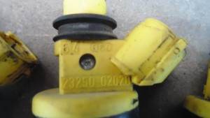

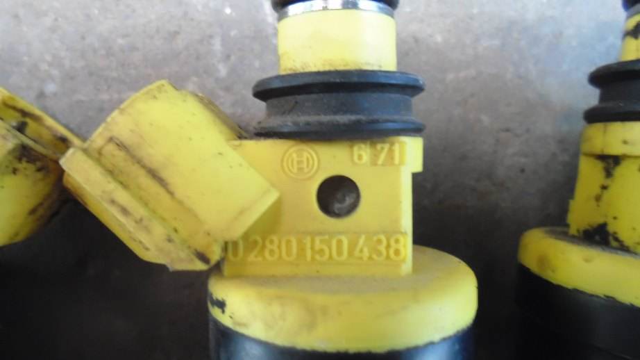

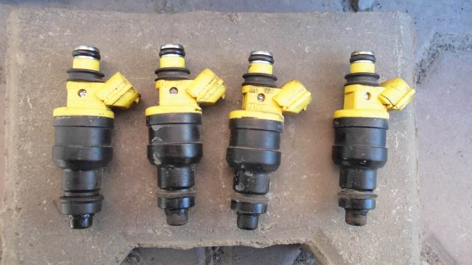

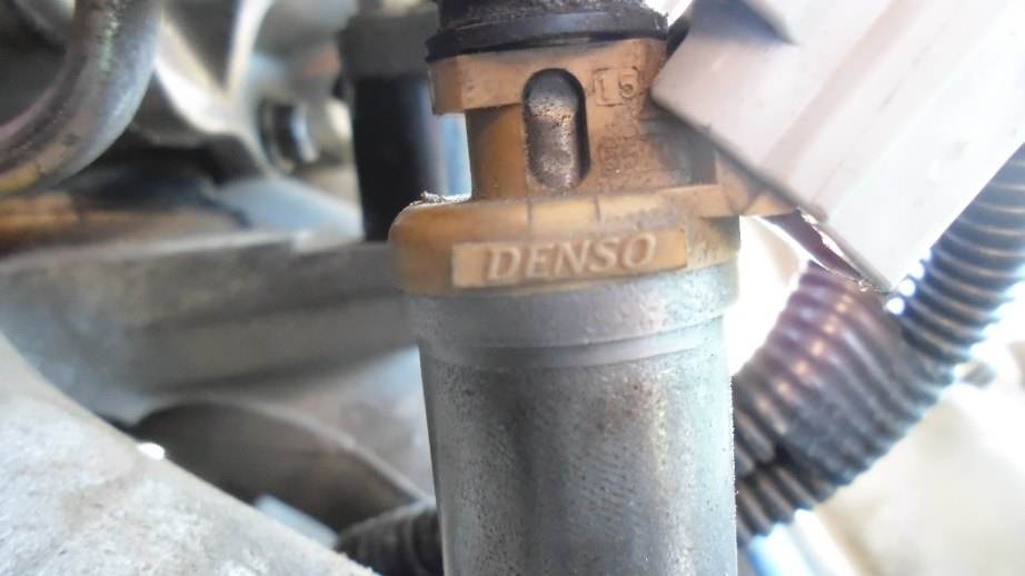

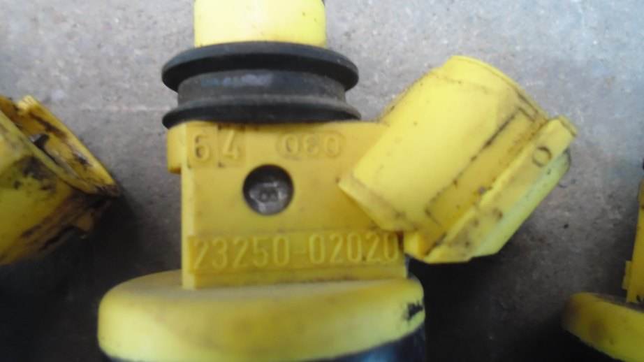

Поменял свои 23250-02020 (они же Bosch 0 280 150 438 и 23209-02020) на Denso 23250-16150 (23209-16150) и проблемы с заводкой ушли :roll: . Спасибо всем за помощь.
Комментарий к файлу: Старые Бош
-yr2MXXOkvA.jpg [ 102.96 КБ | Просмотров: 7912 ]
5l3xqIM-Okg.jpg [ 49.48 КБ | Просмотров: 7912 ]
VN7WjD3SkJI.jpg [ 51.18 КБ | Просмотров: 7912 ]
Комментарий к файлу: Денсо
l4BRcqruTZk.jpg [ 61.44 КБ | Просмотров: 7912 ]
