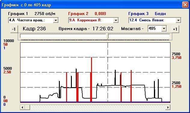

Не похоже. Потому как нормально включается 9.А Коррекция Л и 11.5 Т/В коррекция (Давай, кстати, поменяем название 11.5 на Обратная связь Установлена/Не установлена). То есть мозги датчик обедненки видят. И 12.4 на оборотах переключается.
А вот то, что на ХХ 12.4 Смесь левая залипает на Богатом состоянии, а 9.А на это не реагирует и висит на 2.5 вольта я могу объяснить только одним - непосредственно перед тестом мозги были сброшены и просто-напросто еще не переобучились.
Mr ToCaE, если мозги действительно сбрасывались, то тест лучше повторить. Не раньше чем через 20-30 км пробега. :)

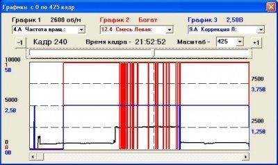

Вольдемарик, что ты где перемычкивал, что у тебя связь с датчиком обедненки пропала в этом тесте, в то время как на прогреве и в поездке она наличествует? Может быть, ты датчик просто вырубил? :)

Чуть не так назвал:) Перемычка в смысле положил под ДЗ:)
Ничего не вырубал. Может неправильно включил?

Видимо, что-то не то у тебя с подогревом датчика, датчик начинает как-то работать после прогрева выхлопными газами.
Обычно датчик обедненки запускается в работу через 40-50 секунд после пуска двигателя даже на холостых.
И еще у тебя никогда не поднимается флаг установления обратной связи 11.5. Почему-то :)
Вы же сказали при прогреве все было нормально.
В момент теста и начало поездки, в других местах вроде поднимается.
Разве при прогреве не так?
Может какой то глюк?
СообщениеДобавлено: Пн мар 16, 2009 12:51 pm
Может и глюк. Попробуй сделать тест после поездки.
