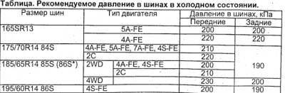

Сергей С@ныч писал(а): На стойке водительской двери есть На нее и ориентировался, но там размер для 185/65 указан, а у меня 185/70 (зимние и летние), вот поэтому спрашиваю. На самом деле производитель указывает в этом "ерлыке" рекомендованные данные для шин которыми укомплектован авто при продаже производителем и рекомендует учитывать значения для самих шин. Поэтому возникают коллизии. Сейчас померил давление в шинах (авто стояло несколько дней при минусовой температуре) показания меньше на 0,1-0,2 атм. в каждой шине. Это чем обусловлено? По той схеме которую рекомендуют производители и как пишут на форуме, получается что у всех перекачено прилично (у кого до 2,2-2,3)? У меня на зимних шинах вообще написано до 2,7 можно.

Люсик писал(а): (авто стояло несколько дней при минусовой температуре) показания меньше на 0,1-0,2 атм. в каждой шине. Это чем обусловлено? наверное тем, что при охлаждении воздух сжимается немного

Люсик писал(а): Чем обоснованы такие решения, у каждого? Не смотри ты на каждого,действуй согласно рекомендациям производителя.Бензин и другие жидкости заливаешь по мануалу?Так и шины качай по мануалу. Добавлено спустя 47 секунд:toha писал(а): оптимально 2.2 Согласен,на кой чёрт изобретать велосипед.

да и самое простое- посмотри на стойку между водительской и пасСажирской дверью-- там наклейка,на неЙ все НАПИСАНО

Пустой: перед 2.3 / зад 2.1 (согласно развесовке авто) Ниже 2.2 спереди, стараюсь не допускать.
PS На табличке в проеме двери, указано давление для холодных шин.

Dmitry_R писал(а): PS На табличке в проеме двери, указано давление для холодных шин немаловажное замечание! Для тех, кто не знает. А еще и для стандартных колес. А у многих колеса не совсем стандартные. Кстати, на Лачете у меня стоят датчики давления и температуры в шинах. Мегаудобная вещь, скажу я вам! Так вот - на 0,3-0,4 давление вырастает после прогрева резины!
