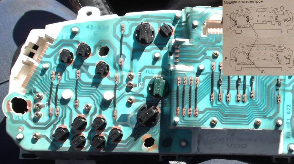

Парни, я тут вмешаюсь немного в вашу беседу. Хочу завтра проверить указатели температуры и топлива, а то вообще всякую ересь показывают, надоело. Почитал книгу, там предлагают проверить сопротивление. Но что-то не могу я сообразить где искать нужные контакты.
Я тут на фотке набросал, скажите правильно или нет? Приборка Т22, вроде дорестайл.
Заранее спасибо.
Добавлю - согласно распиновке:
11 контакт - земля (E), 12 - датчик уровня топлива (F), 13 - датчик ОЖ (T)
На фотке тогда порядок должен быть - FET, а не TFE как сейчас :)

Medved писал(а):
По топливу с температурой есть фотка с подписанными контактами до рестайловой Т22.
Ещё помню когда то здесь был фото отчет переделки Короновского спидометра(180 км\ч) для установки в Карину. Его переделывали под 240 км\ч и в той же теме обсуждалась распиновка спидометра Т22.
У Т22 винты крепления спидометра не являются его контактами, сигналы на него приходят со шлейфа на штекер внутри.
http://carinae.com.ua/forum/viewtopic.php?f=12&t=2768
Приборы до и после рестайла одинаковые, точки контакта подписаны на до рестайловой Т22.
Ориентироваться нужно по винтам крепления\контакта приборов.
Добавлено спустя 6 минут 12 секунд:
Sinclair согластно распиновке и внешнему виду платы твоя приборка после рестайловая
1993 4A-FE LB Japan Red Wagon

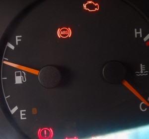

привет, горит лампа возле индикатора топлива , хотя в баке около 35 литров.
В чем может быть проблема?
А сама стрелка показывает адекватно заполненности бака?
Может датчик указателя топлива погнули когда его ставили обратно, скажем при замене сеточки (топливного фильтра в баке)?
Наверное надо с него начинать.
 Заголовок сообщения: Re: Панель приборов
СообщениеДобавлено: Вс фев 16, 2020 9:08 pm
Зарегистрирован: Вс сен 22, 2019 10:31 am
Сообщения: 14
я бак не трогал, единственное что делал, так перепаивал резистор на датчик указания температуры и лампочки подсветки приборов заменил на диодные.
СообщениеДобавлено: Вс фев 16, 2020 10:44 pm
Сообщения: 4547
Вот тут может быть и косяк, сюда верни обыкновенную лампочку накаливания, штатную.
Так как светодиодная лампа может светить от маленького тока, а датчик резервного запаса топлива представляет собой терморезистор, при отсутствии бензина загорается вышеуказанная лампа, проще говоря - находясь в бензине и ополаскиваясь им, он находится в охлаждённом состоянии и не даёт лампочке гореть.

До перепайки лампа загоралась как положено. Но дело вот ещё в чем, перед тем как я разобрал приборку, лампа горела уже, потому что бензина было около 5 литров. Когда я перепаял приборку, то опехал сразу на заправку, и залил 30 литров, но лампа так и не потухла, хотя стрелка вроде правильно показывает
