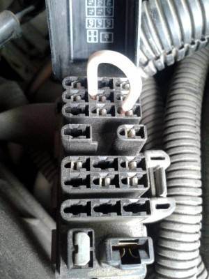

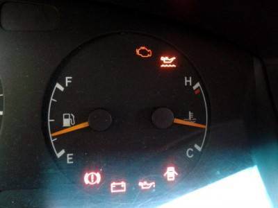

Что то немного увеличился расход газа. решил сделать "Скрепочную диагностику" - все в норме, моргание равномерное... Может газ плохой попался...

20141010_170007.jpg [ 92.16 КБ | Просмотров: 7276 ]
Комментарий к файлу: Это делается так... Может кто не знает или боится...
20141010_170029.jpg [ 126.66 КБ | Просмотров: 7276 ]
_________________ Олег Я на drive2.ru ГБО BRC 4-го поколения Вы не любите Тойоту? - Вы просто не умеете ею управлять!
