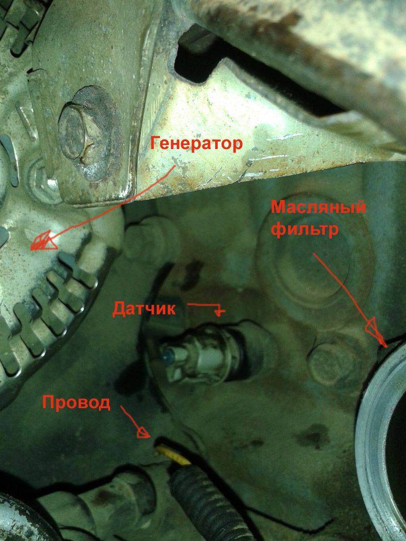

Сегодня при замене масла в движке, цыпанул и оторвал провод от "Датчика давления масла" (вроде он, специально приложил фото №1, поправьте, если ошибаюсь). Сейчас при повороте ключа не все загораются лампочки - не горит "восклицательный знак", "аккумулятор", "масленка верхняя". На заведённом двигателе все лампочки гаснут. Пытался сдернуть фишку, но не получилось - генератор мешает. Провод втыкнул обратно в датчик, сидит плотно, но лампочки не загорелись. Будьте добры, дайте ответ на ряд вопросов: 1. Можно ли ездить на дальнии расстояния с оторванным проводом? 2. Тяжело ли снять фишку, разобрать и прикрепить провод? 3. Маслянный фильтр поставил VIC-113, но на его коробке не нашел, что он подходит к движку 7A-FE. Критично ли это? Добавлено спустя 28 минут 55 секунд:Лукомор писал(а): .......... Будьте добры, дайте ответ на ряд вопросов:.............

Лукомор писал(а): не горит "восклицательный знак" Видимо, забыл поднять ручник Лукомор писал(а): "аккумулятор" А тут, скорее всего, надо было пимпочку на ключах приложить. Лукомор писал(а): "масленка верхняя" Верхняя, это которая красная? Она и связана с этим датчиком, остальные лампочки - никак. Лукомор писал(а): 1. Можно ли ездить на дальнии расстояния с оторванным проводом На свой страх и риск. Если пропадет давление в двигателе, а ты этого не заметишь - то с движком можно будет попрощаться. Другое дело, какова вероятность, что давление пропадет? Лукомор писал(а): 2. Тяжело ли снять фишку, разобрать и прикрепить провод? Снять не тяжело, даже не трогая генератор. Там сверху на фишку надавить надо, тогда она слезет. Разобрать фишку уже труднее. У меня без жертв не получилось. Похоже, там есть какой-то японский секрет, как из этих фишек провода вынимаются. За 2 дня у меня его разгадать не получилось Лукомор писал(а): Маслянный фильтр поставил VIC-113, но на его коробке не нашел, что он подходит к движку 7A-FE Подходит!

Mr_Nuke, огромное  за внесённую ясность, а то завтра в дальний путь, а тут такая аказия
