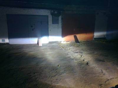

Ну вот и я стал счастливым обладателем ксенона,"Ангельские глазки" и билинза,4300К.
Как говорится "писаю кипятком от счастья" :ya_hoo_oo:

А что за линзы постпвил? Ровненько так светят
 Заголовок сообщения: Re: Би-Ксенон
СообщениеДобавлено: Ср дек 10, 2014 12:40 am
Сообщения: 3628
Моримото мини,и пусть все их ругают,качаство :-ok-: мне понравилось.
Саша подскажи я правилно фары выставил?левая должна быть ниже правой?
СообщениеДобавлено: Ср дек 10, 2014 12:42 am
Дмб где заказывал? а что за блоки и лампы поставил?
СообщениеДобавлено: Ср дек 10, 2014 12:44 am
Сообщения: 3628
Брал в магазине Ксенон лампа-самые низкие цены там
СообщениеДобавлено: Ср дек 10, 2014 12:46 am
Ну у друга с заводским ксеноном они настроены именно так - ступенькой
СообщениеДобавлено: Ср дек 10, 2014 12:48 am
Сообщения: 3628
А у тебя не так?

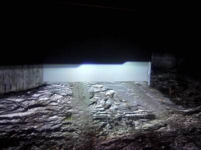

СообщениеДобавлено: Ср дек 10, 2014 12:57 am
У меня они светят неровно. То ли в фарах переходники так стоят, толи фары криво стоят. Но у меня они получаетася завалены в центр, и ровной полки у меня нет. Конечно меня это не напрягает, но чувство неидеальности не покидает )))
Я три дня настраивал и регулировал,очень тяжело получается :wo)(ll:
СообщениеДобавлено: Ср дек 10, 2014 2:32 pm
Сообщения: 1229
Откуда: Бердск, Новосибирск
Дмб
Левую поднять до уровня правой. Так как у тебя допускается, но должны быть на одном уровне. Иначе попросту себе мертвое неосвещенное пятно оставляешь в районе встречки.
Sanchis85

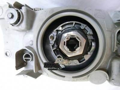

Линзы с переходниками под H4? Если да, то линзы в отражателях фар, скорее всего из-за центровочных колец, выставлены под углом. По уму и удобству лучше разбирать и выравнивать положение. Если без разбора, тогда слегка ослабить гайку и выравнивать за что ухватишься.
совершенно верно :)
пробовал - не вышло, там свободный ход минимальный, и то - до упора линза повернута в нужном направлении.
Разбирать не охота, езжу так :)
Знакомо. Я на своих подпиливал отражатель, чтобы центровочное кольцо дальше провернулось. Тоже одна заваливалась.

ребята снимаете центровочную шайбу и спиливаете н... внутренний упор на этой шайбе и крутите куда хотите её, хоть вверх ногами.
главное при затягивани в горизонт попасть и капелько попсипола потом на место отразатель-шайба-резьба

нет блин та шайба которая с 3мя лепестками которая прижимает линзу со стороны гайки
у неё там внутри есть выступ который входит в линзу где топ написано
вот ее спиливаеш и всё крути линзу куда хочеш

вот на картинке мои фары - черный это переходник, в него вставляется сама линза
или я что то не догоняю ))
8.jpg [ 284.49 КБ | Просмотров: 6602 ]

а фото есть с сайта где брал линзы?
у тя переходник пластиковый?
шо за линзы то? лампа как карандаш выглядит и крепится железочкой на микровинтике?
