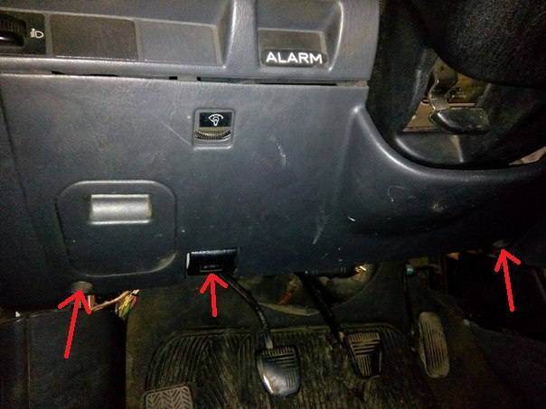

Здравствуйте уважаемые кариноводы! Сегодня решился разобраться с печкой, а именно почему она плохо греет. Посмотрев пару видеороликов об устройстве печки и её функциональных особенностях, решил наладить её под наши иногда суровые зимы. Задача состояла в том, что бы демонтировать радиатор, промыть его, заменить уплотнитель, диактивировать функцию "морской бриз", отрегулировать полноценное закрывание и открывание заслонки управления горячим и холодным воздухом. Замечу сразу некоторые особенности при ремонте: снятие консоли не обязательно, достаточно её всего лишь немного сдвинуть, открутив по бокам 4 шурупа и 2 болта внутри подлокотника. Антифриз сливать не надо, достаточно сделать пробки на штуцеры подачи антифриза к отопителю, которые располагаются на головке блока, далее снять шланги, предварительно освободив каналы радиатора от антифриза, я взял бутылку, разрезал ее и слегка дуя в один из шлангов, спустил антифриз в бутылку. Все, далее идем по фотографиям:
| Вложения: |
Комментарий к файлу: Откручиваем 2 винта крепления нижней крышки панели приборов и 2 винта крепления рычага открывания капота. Снимаем рычаг. Затем снимаем крышку, сверху она не крепится, а просто вынимается. Отсоединяем разъем регулятора яркости подсветки щитка приборов. Снимаем крышку.
6pwhXprYsY0.jpg [ 82.04 КБ | Просмотров: 16847 ]

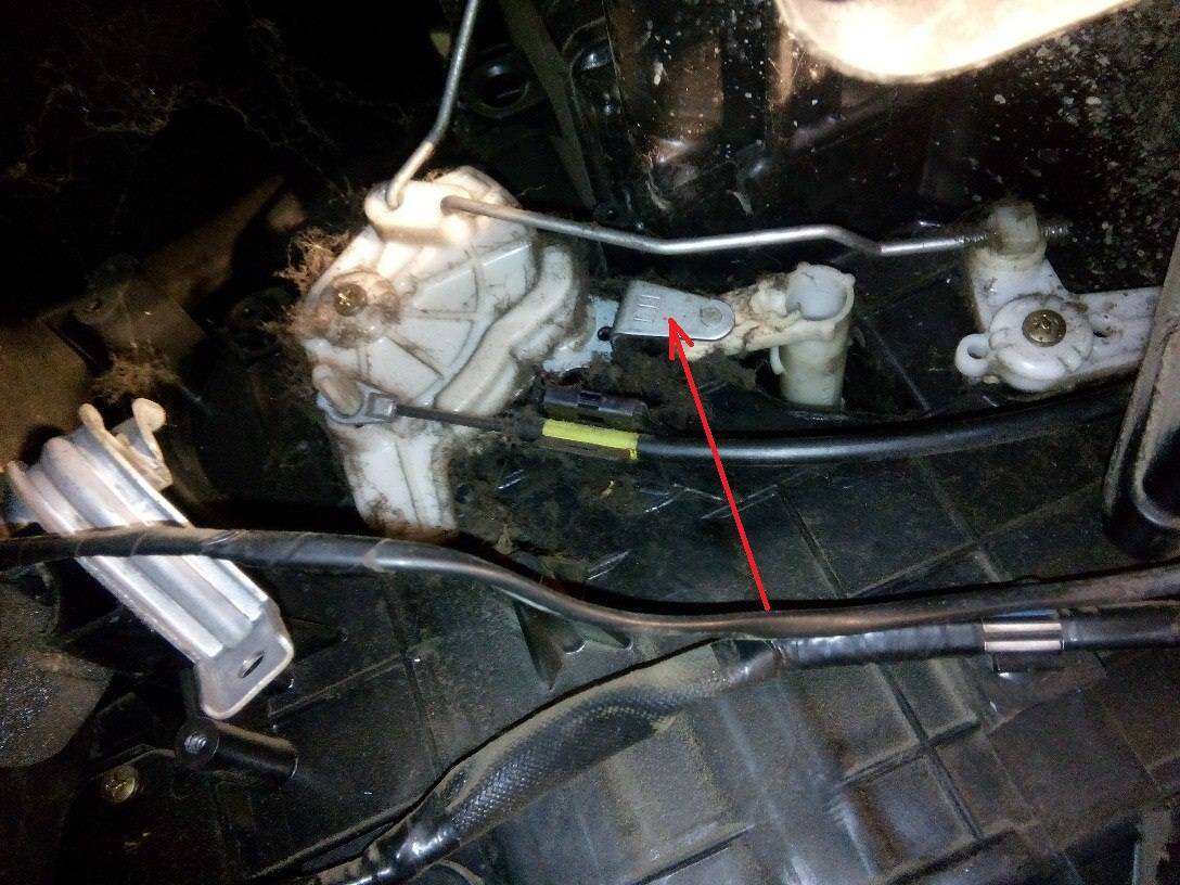

Комментарий к файлу: Далее переходим в пассажирскую часть, снимаем крышку привода заслонки горячий-холодный воздух. И вот тут я обнаружил еще одну причину неполноценной работы отопителя, дело в том, что эта заслонка неполностью закрывалась вследствие смещения оболочки троса в держателе в стротону самой заслонки. Трос надо перезакрепить, сдвинув его обратно и все, теперь заслонка закрывается нормально. Ставим крышку привода заслонок обратно. Все, на этом работа по устранению неполадок плохого обогрева закончена, теперь печка греет так, как она должна греть!
iBh3H1KuXZE.jpg [ 388.65 КБ | Просмотров: 16847 ]

На последней фотке,когда я сдвигаю у меня всё равно до конца не открывает,временно изолентой перемотал!

Не сдвигается оболочка троса? Или крепление не держит? Должна сдвигаться... А крепление если не держит, его надо пассатижами сдавить и трос снова вставить и будет держать

Крепление держит,просто толку от этого мало!Получается как бы трос внутри длиннее нормы,я его уже дальше крепления убираю и держу рукой,а он всё равно заслонку до конца не дотягивает!(((

sever.max
тебе может быть тросик крана отопителя мешает. Попробуй сними с краника тросик и потом отрегулируй уже заслонку в салоне.
