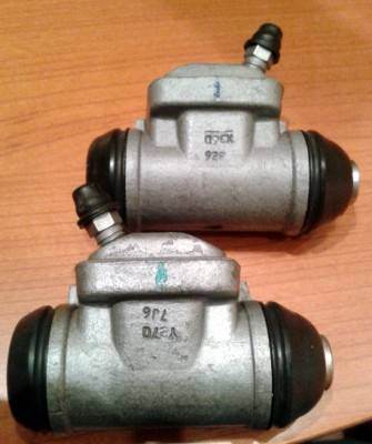

СообщениеДобавлено: Чт янв 15, 2015 8:34 pm
Сообщения: 6117

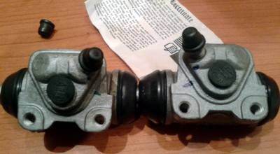

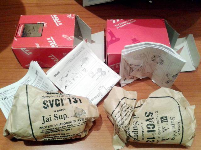

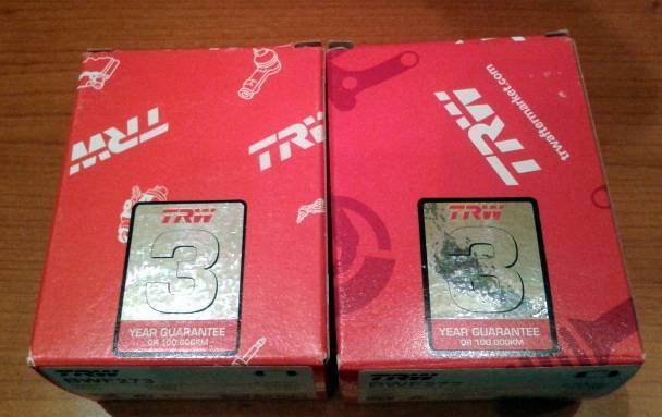

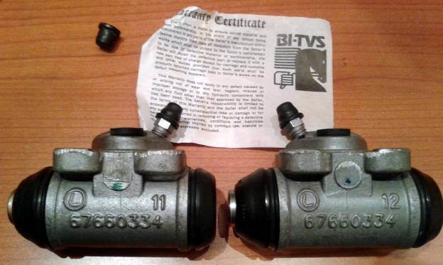

Собрался, заказал и купил... цена 1.300= за штуку. Купил в Русь-Трейд. Ждал заказ 1 день.

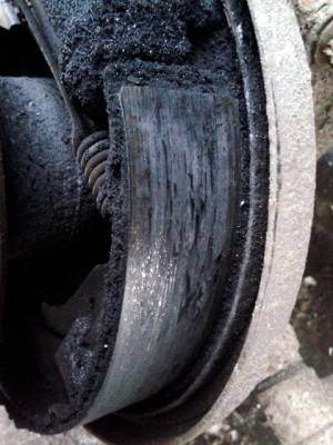

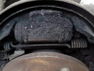

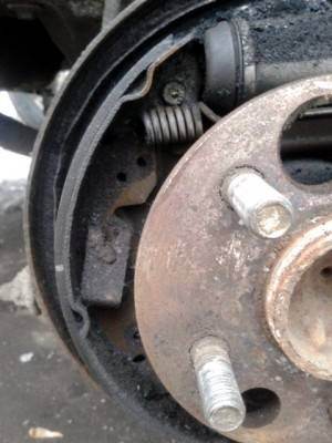

СообщениеДобавлено: Вс янв 18, 2015 6:20 pm
Сообщения: 6117

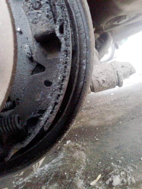

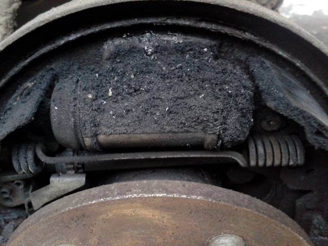

Сходил сегодня проверил состояние колодок, вскрыл барабаны и расстроился. Цилиндры точно под замену, стали еще больше подтекать. Из за этого как я думаю загрязнились колодки и по этому издавали нехорошие звуки. Толщина колодок нормальная. Помыл бензином, немного зашкурил. Посмотрю что будет завтра. И срочно на замену цилиндров. Завтра заеду куплю специальную жижу для мойки накладок тормозов и сцепления, заодно отмою все внутри. Как то так...

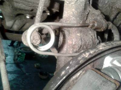

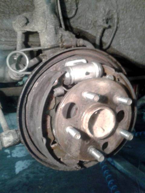

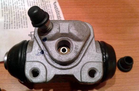

Сегодня поехал менять цилиндры и менять жижу. одна трубка не отсоединилась от цилиндра (правая). Сделали замену. левый отвернулся хорошо. все помыли, почистили, собрали. Вся работа с заменой трубки обошлась в 2.500=

При замене цилиндров трубки лучше поменять,стоят они не дорого и при демонтаже практически всегда ломаются,так как трубка прикипает к штуцеру.
Добавлено спустя 53 секунды:
Трубки продают в отделах иномарок,оригинал брать необязательно.
