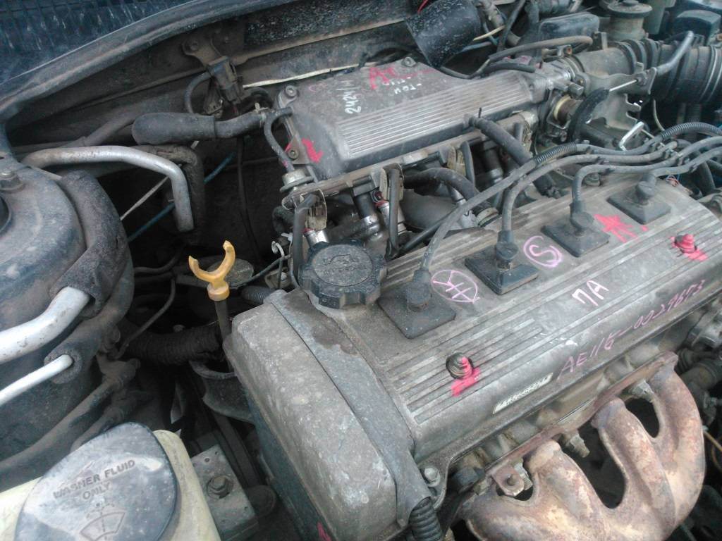

Добавлено спустя 6 минут 40 секунд:
Тоб161 писал(а):
вот такой у меня сейчас двиг!
ну конечно, не так сияет
ты сфоткай конкретно свой двигатель. а не "у меня такой же". может быть такой же да не такой
Вот, собственно, мой двиг!

СообщениеДобавлено: Пт янв 16, 2015 8:42 pm
Сообщения: 2977
http://www.japancats.ru/Toyota/Group.as ... 1c3a5ff210
вот с чего, судя по фрейму на моторе, твой мотор сняли. А вот купленные мозги, судя по коду - совершенно с другой машины. Это ведь повод для претензии продавцу?

СообщениеДобавлено: Сб янв 17, 2015 11:22 am
Тоб161
а говоришь одинаковые. разный выпуск, разные трамблеры (на чужом фото со встроенной катушкой, а у тебя как я понял катушка отдельно)
в общем на твоей фотке вообще на гибрид лб и не-лб похоже какой то, притом что на чужой фотке чистый стд как у меня
 Заголовок сообщения: Re: От какой машины ЭБУ?
СообщениеДобавлено: Сб янв 17, 2015 1:29 pm
Сообщения: 395
Откуда: Ростов-на-дону
Двигатель: 7AFE STD
Тоб161
Капитан очевидность :D
Тоб161 писал(а):
Двигатель один в один как у тебя с коричневыми форсами которые стоят во впускном коллекторе! пришёл он без трамблёра но со выпускным коллектором тоже как у тебя на фото, который 4-2 и не литой а из 4 трубок!
Тоб161 писал(а):
трамблёр лб! я ж всё лбшное поставил!
А выпуск стд я не поставил, потому как не нашёл приёмную трубу 2-1!
P.S.: читайте внимательно тему, чтоб не вводить себя и остальных в заблуждение! :-ok-:
