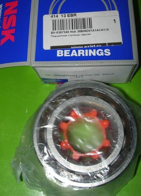

Полез считать зубчики на помершем ШРУСЕ - разобрался передний ступичный подшипник. Обойма внутренняя вынулась. Буду менять, хотя обратно собралось и пока не гудит. Но ездить, на всякий случай, пока не буду.
Заказал подшипник Nsk 38BWD01A1ACA129 и комплект сальников Stone JF-16A52. Придёт, поставлю, отпишусь по результатам.
Подшипник передней ступицы NSK (замена для Toyota 90369-38003) - смотрите кроссы по номерам, он ещё три разновидности заменяет.
Наружный диаметр, мм 74, внутренний диаметр, мм 38
Ширина наружного кольца, мм 33, ширина внутреннего кольца, мм 36
В Экзисте числится как Nsk 38BWD01A1ACA129 (подшипник ступицы ЗАДНИЙ!!! ) на май 2015 цена 750 руб,
на коробке надпись изготовителя ZA-38BWD01A1-A-CA-02 RA1S 311
На внешнем кольце по торцу выбито 38BWD01A1a, на внутреннем - ZA
UPD: всё нормально поменялось, попутно выяснилось, что нужно саму ступицу поменять...
Фотка подшипника прилагается

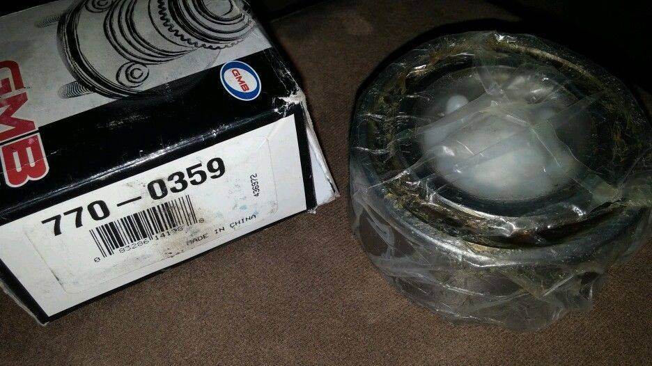

День добрый! Недавно поменял передние ступ. подшипники, при замене завязался спор с корешем надо ли мазать новые подшипники или нет :rugaet-sja: Я отказался мазать, хотя он настаивал... :D Правильно ли я сделал что не помазал?
 Заголовок сообщения: Re: Ступичный подшипник.. вопросы
СообщениеДобавлено: Вт апр 21, 2015 7:19 pm
Сообщения: 1195
Откуда: Витебск
Машина: Carina_E
Двигатель: 4AFE\LB
--если китай брали ,то лучше промыть и поменять-мало ли чего туда всунули ,а в таком ,даже китайском смазка родная хорошая :

bastynda писал(а):
--если китай
Неее)) только Koyo!!
