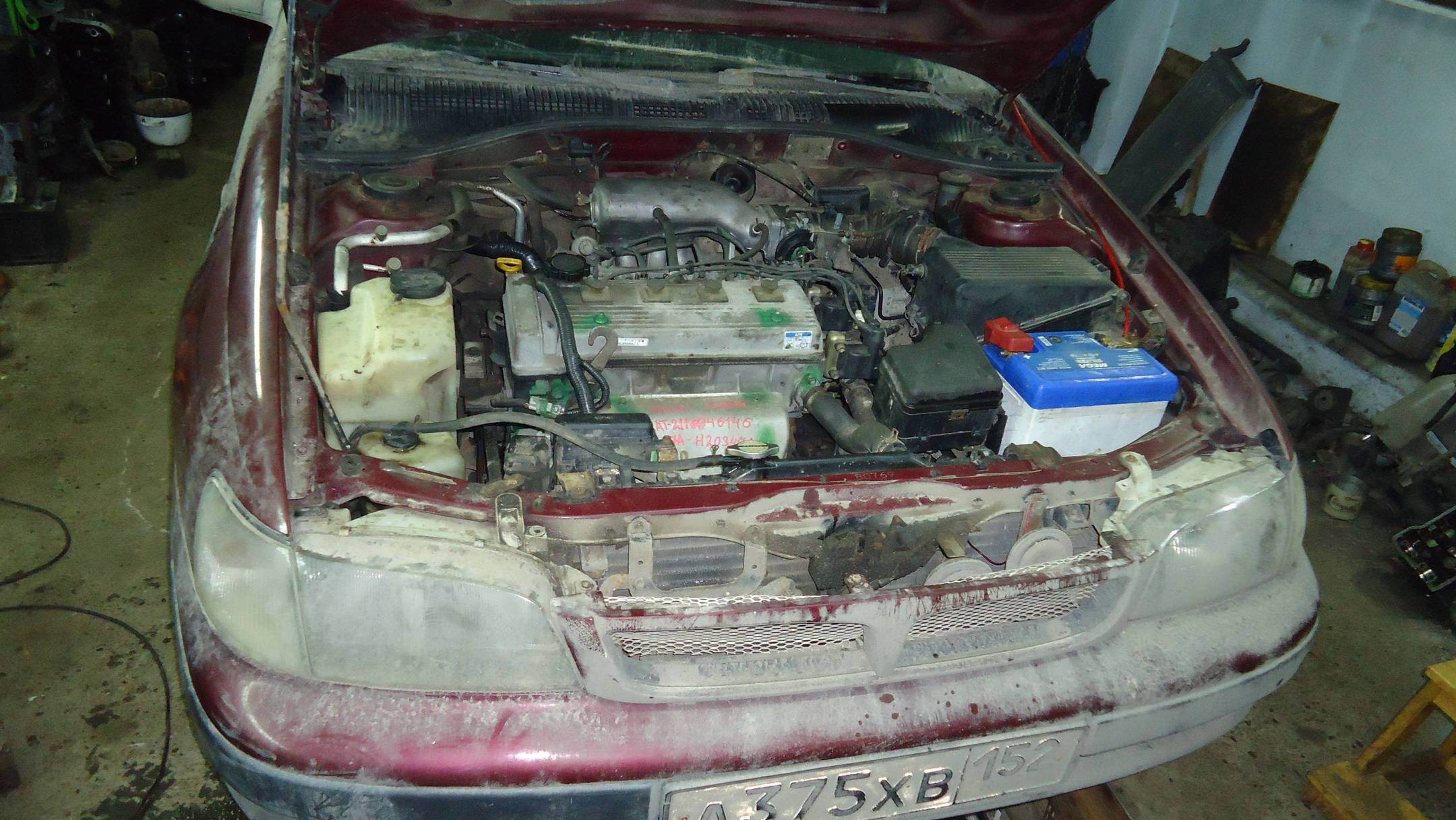

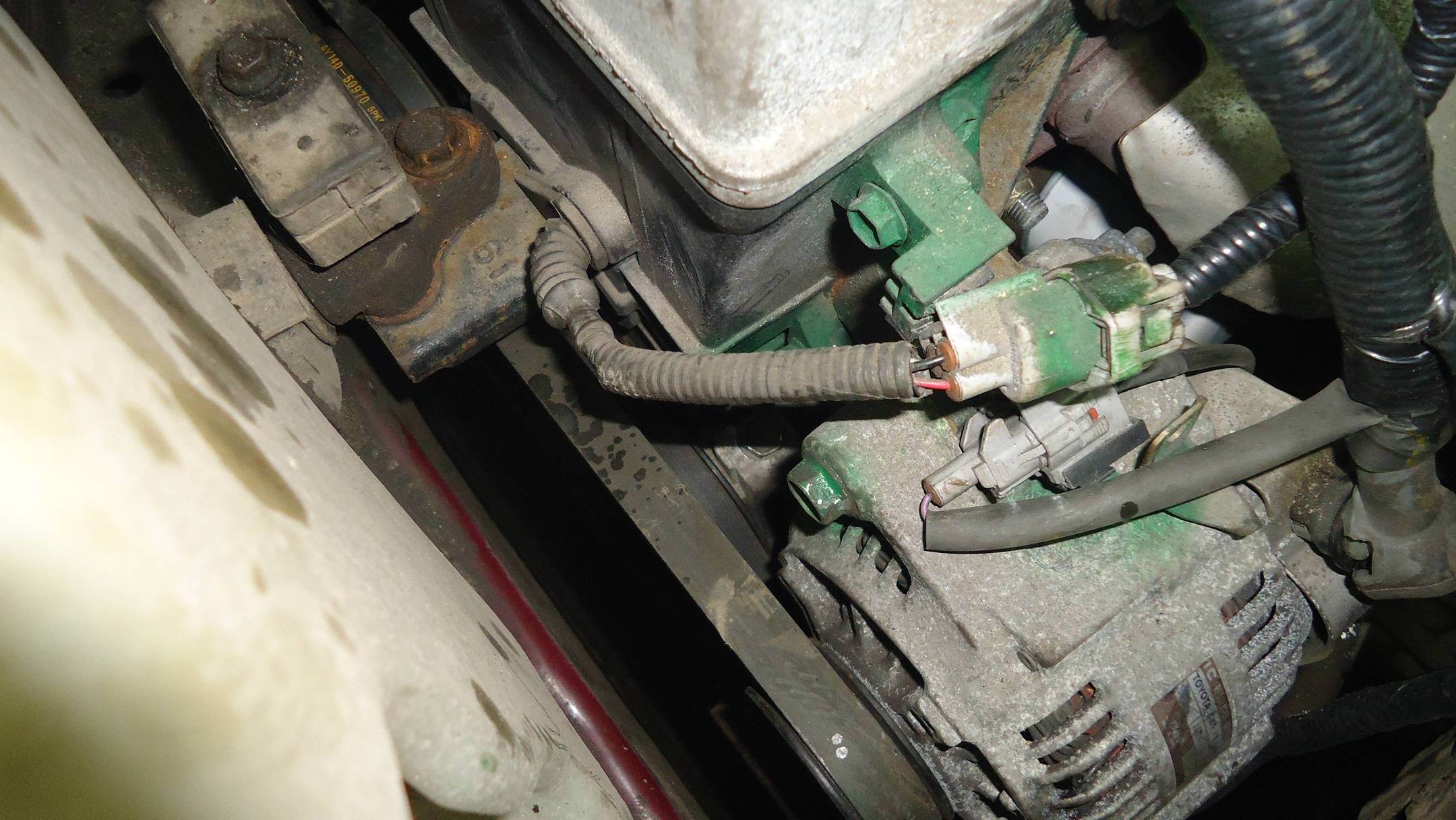

Быстрый SWAP 7a-fe на 7a-fe(трамблер на катушки)
Не секрет что на данный момент возникла проблема того что очень трудно найти LB двигатели на Карину Е,это относится и к 4a-fe и к 7a-fe. На японский внутренний рынок в вариантах с трамблером они поставлялись мало и примерно до 95 года. SWAP на STD довольно прост,но вот незадача: 7a-fe STD в нынешнее время редкий и дорогой и не всем такой вариант подходит,если учесть что машины все стареют и теряют свою рыночную стоимость.
На данный момент самый бюджетный вариант: вместо LB европейского( хоть 4a-fe,хоть 7a-fe) взять 7a-fe LB катушечный,которых пока пруд пруди на Дальнем Востоке и по приемлемой цене. Поставить без переделки электрики не получится,т.к. отверстия под трамблер в ГБЦ нет,на этом месте стоит датчик положения распредвала. Поэтому чуть переделать косу придется.
На данный момент я провел уже 5 подобных проектов,в зависимости от состояния родной проводки и от особенностей комплектации, время на установку под ключ занимает 3-4 рабочих дня.
Как пример машина что уехала сегодня:
DSC02562.JPG [ 4.25 МБ | Просмотров: 35517 ]
DSC02561.JPG [ 4.34 МБ | Просмотров: 35517 ]
Тут видно что места под трамблер нет,стоит ДПРВ
DSC02563.JPG [ 4.38 МБ | Просмотров: 35517 ]

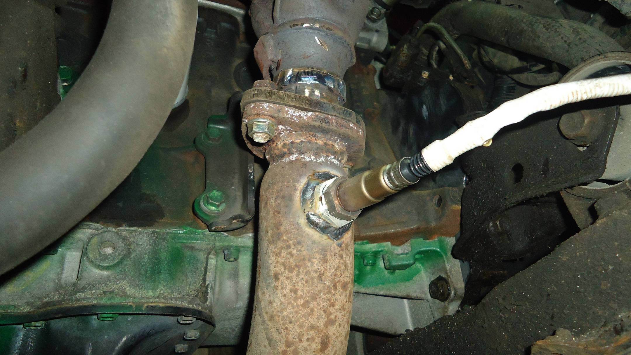

Вместо датчика обедненной смеси на праворуких LB стоит обычная лямбда,место для которой было успешно внедрено:
DSC02564.JPG [ 4.2 МБ | Просмотров: 35517 ]
Зато появился датчик CPS(датчик давления смеси,установлен в первом цилиндре ГБЦ):
DSC02567.JPG [ 4.13 МБ | Просмотров: 35517 ]

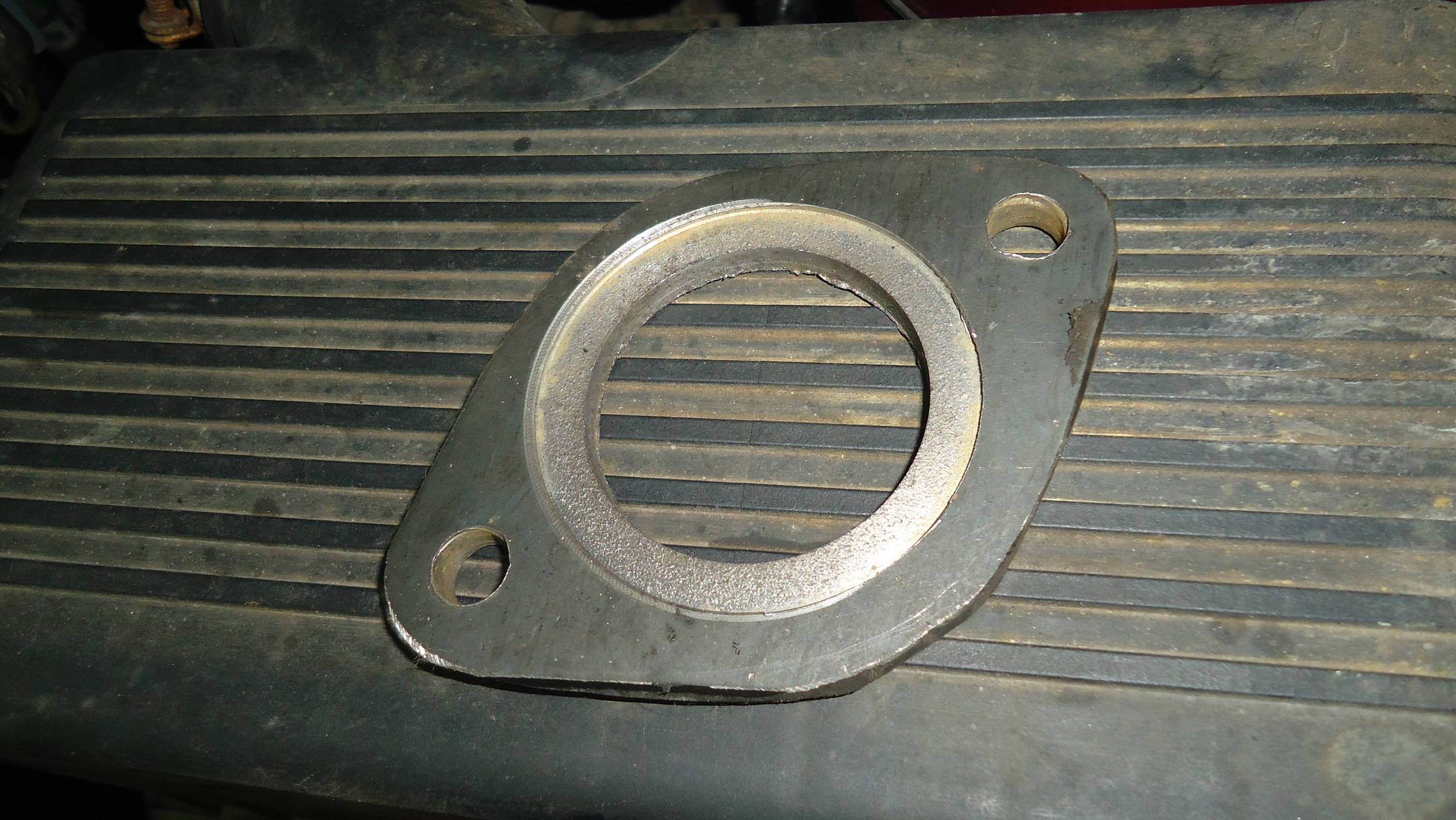

Также,для данной комплектации авто(англичанка) пришлось изготовить фланец ,чтоб состыковать старые штаны с новым выпускным коллектором.
DSC02565.JPG [ 4.39 МБ | Просмотров: 35517 ]
DSC02566.JPG [ 3.52 МБ | Просмотров: 35517 ]
Расходы по внедрению на 06.03.2015:
1.ДВС с навесным,косой,ЭБУ и доставкой до НН 37000 руб
2.лямбда Бош 2000 руб
3.масло в ДВС 2000 руб
4.фильтр масляный 180 руб
5.кольца уплотнительные глушителя 2 шт 300 руб
6.фильтр воздушный 340 руб
7.услуги токаря по изготовлению фланца 300 руб
8.снятие-установка ДВС 10000 руб
9.работы по проводке 3000 руб
10.сварочные работы 1500 руб
Итого: 56620 руб
вот такие сейчас цены...

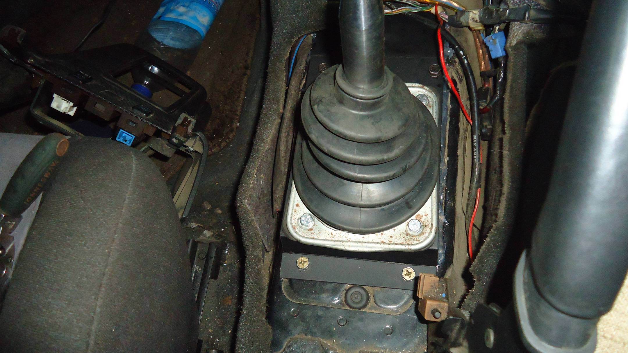

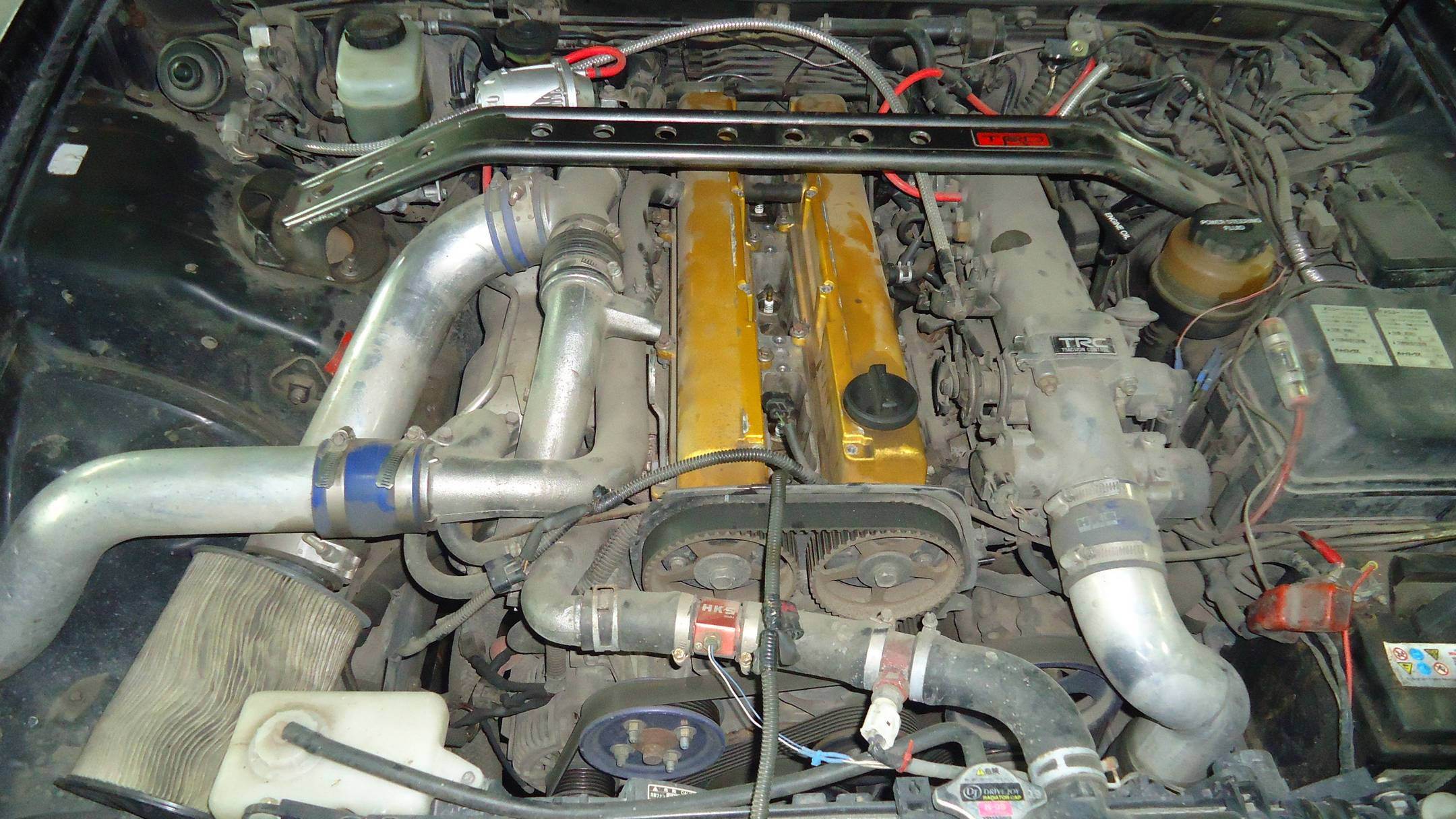

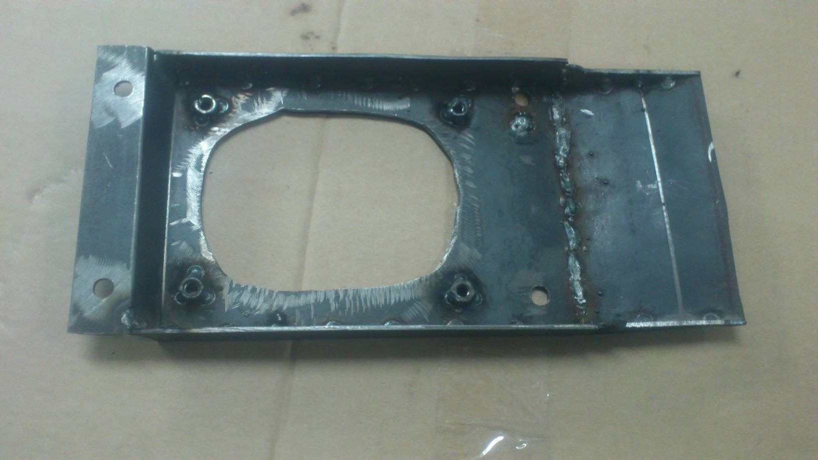

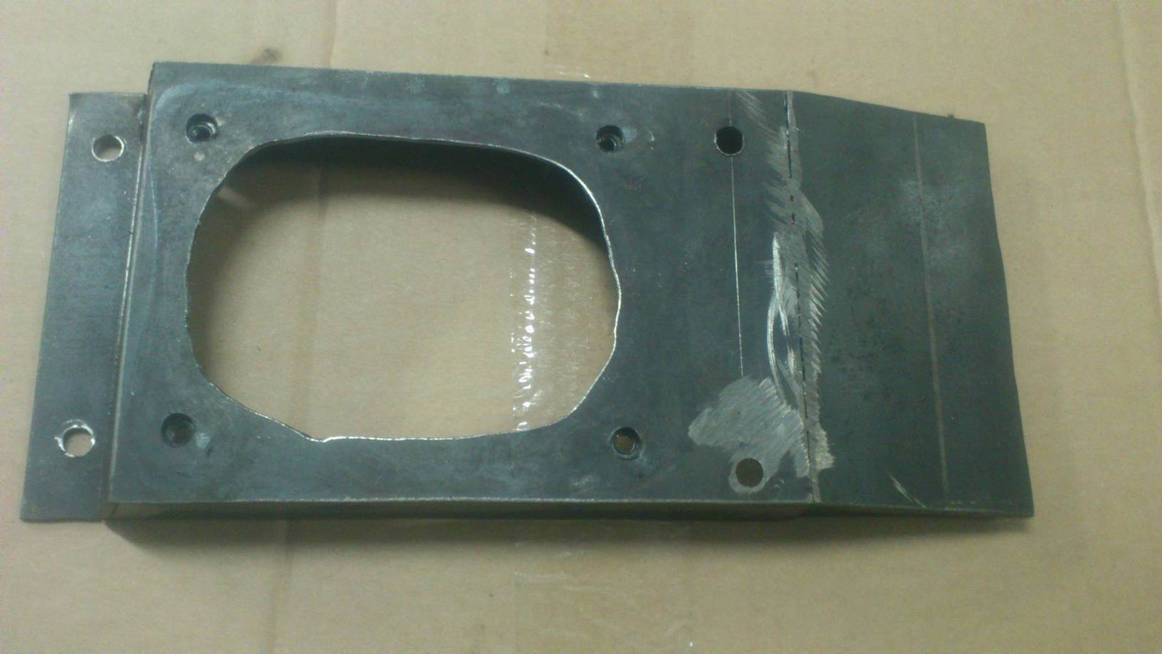

СообщениеДобавлено: Сб мар 21, 2015 12:35 am
Сегодня уехал MARK 2 с штатным 1JZ-GTE.
DSC02595.JPG [ 4.34 МБ | Просмотров: 35327 ]

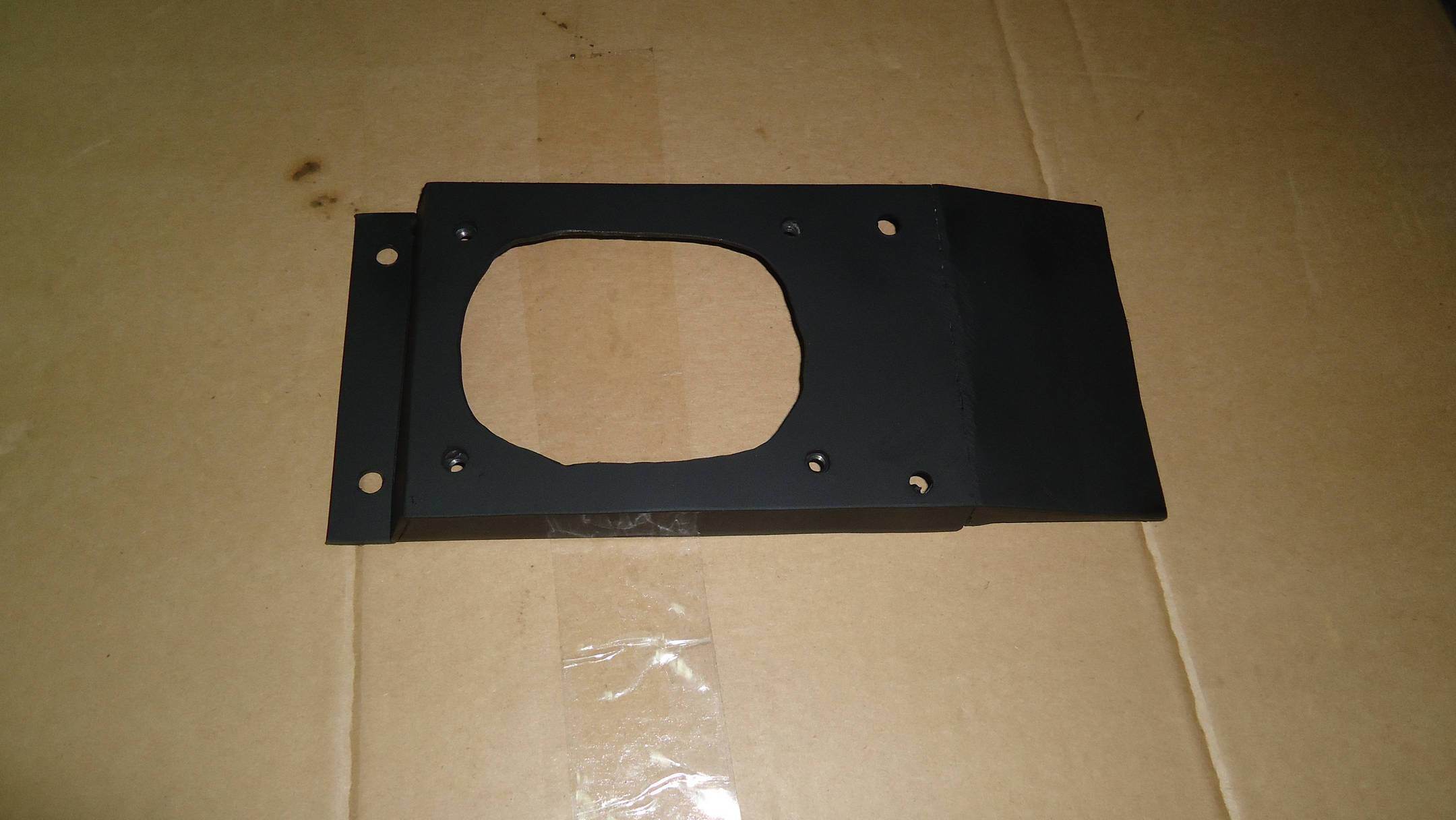

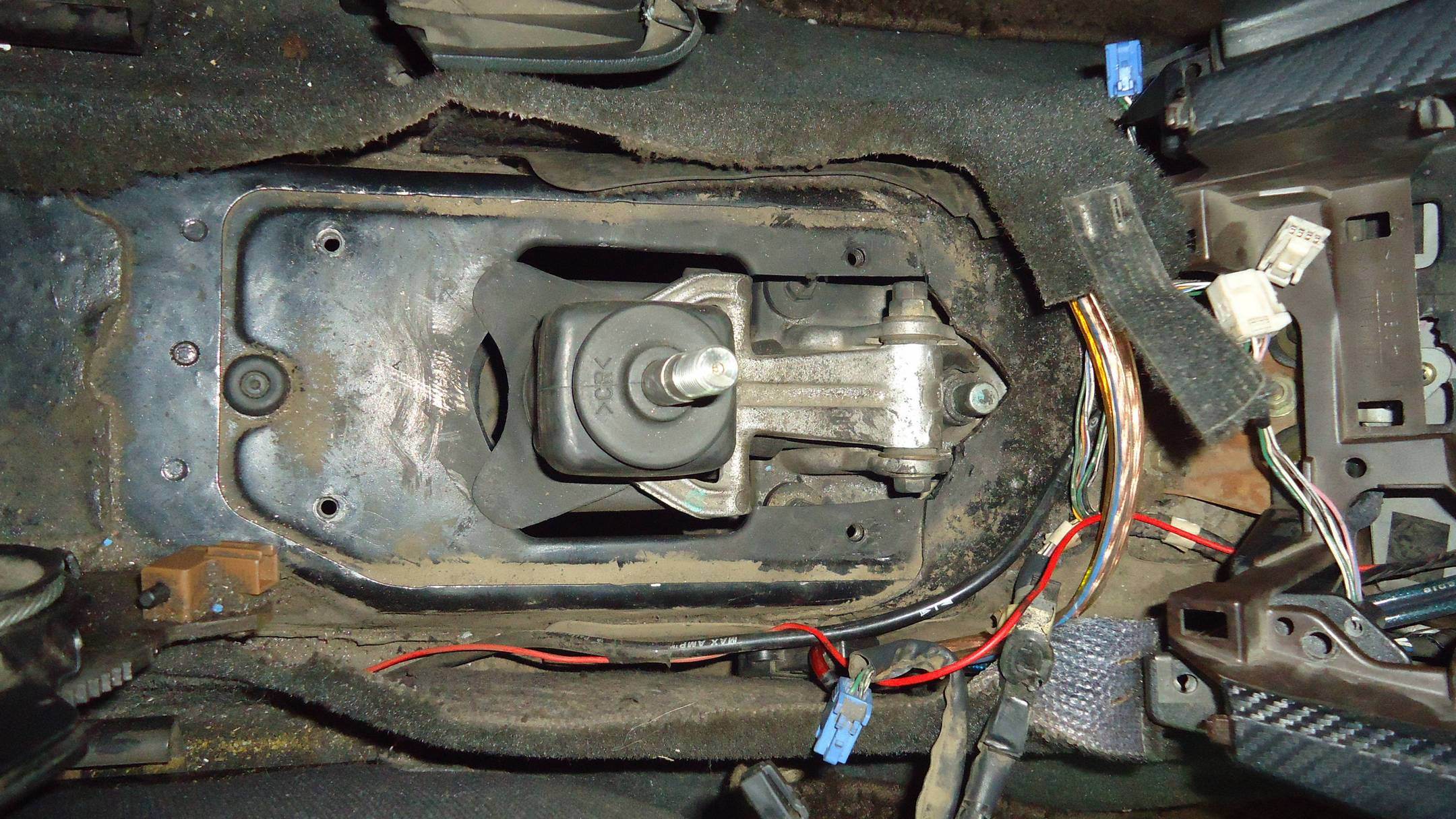

Свапнули МКПП вместо автомата.
Процесс снятия-установки банален,ничего интересного. Кузов пришлось попилить под ручку
DSC02587.JPG [ 4.64 МБ | Просмотров: 35327 ]
сделал "закрывашку" :)
DSC_0823.jpg [ 1.71 МБ | Просмотров: 35327 ]
DSC_0824.jpg [ 1.83 МБ | Просмотров: 35327 ]
DSC_0827.jpg [ 1.9 МБ | Просмотров: 35327 ]
DSC02589.JPG [ 3.46 МБ | Просмотров: 35327 ]
DSC02590.JPG [ 3.47 МБ | Просмотров: 35327 ]
DSC02592.JPG [ 4.19 МБ | Просмотров: 35327 ]
Получилось так:
DSC02593.JPG [ 4.45 МБ | Просмотров: 35327 ]
Осталось хозяину вырезать пластмасску под круглый пыльник и обтянуть пленкой
Цена вопроса 9000 руб

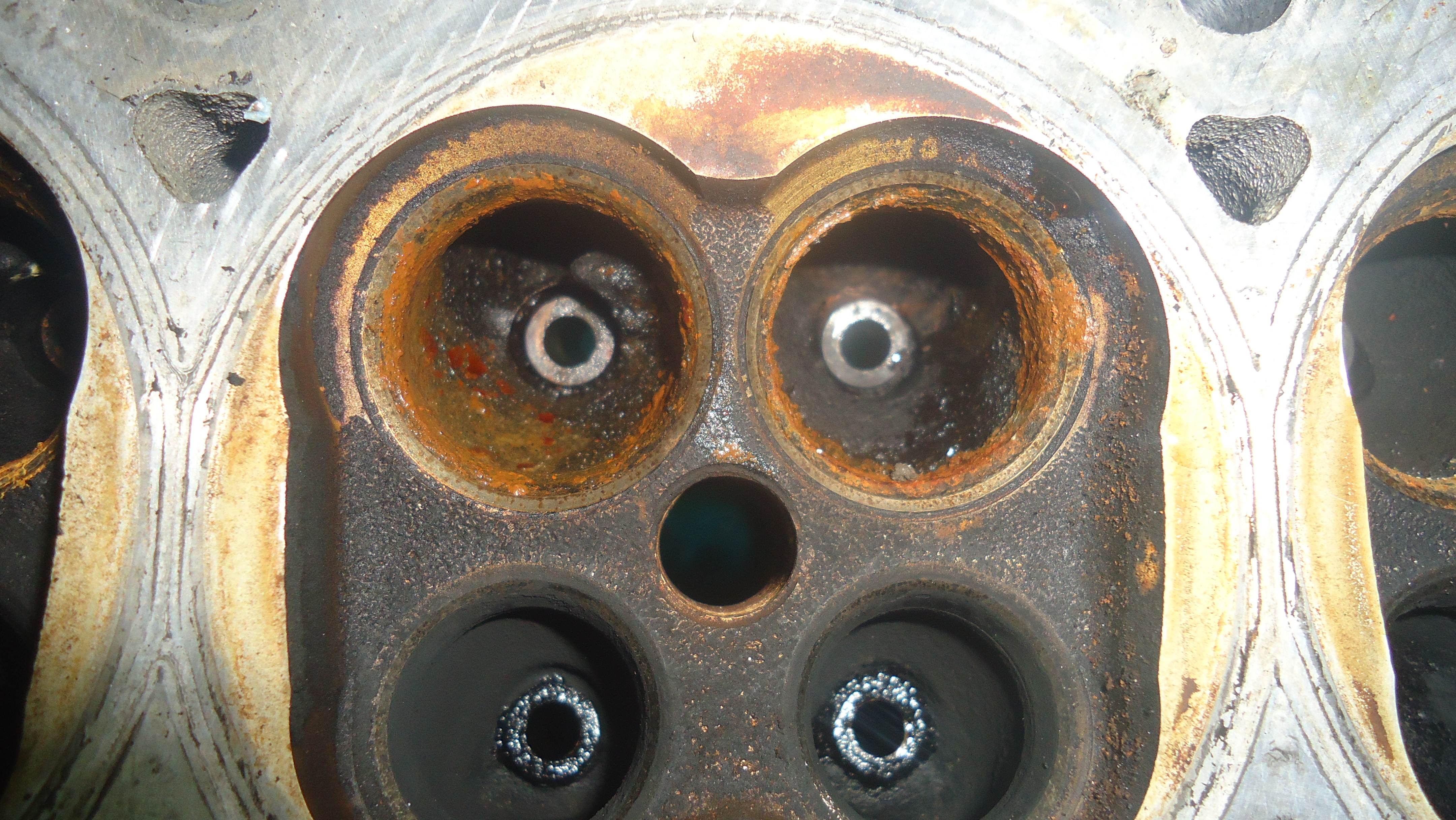

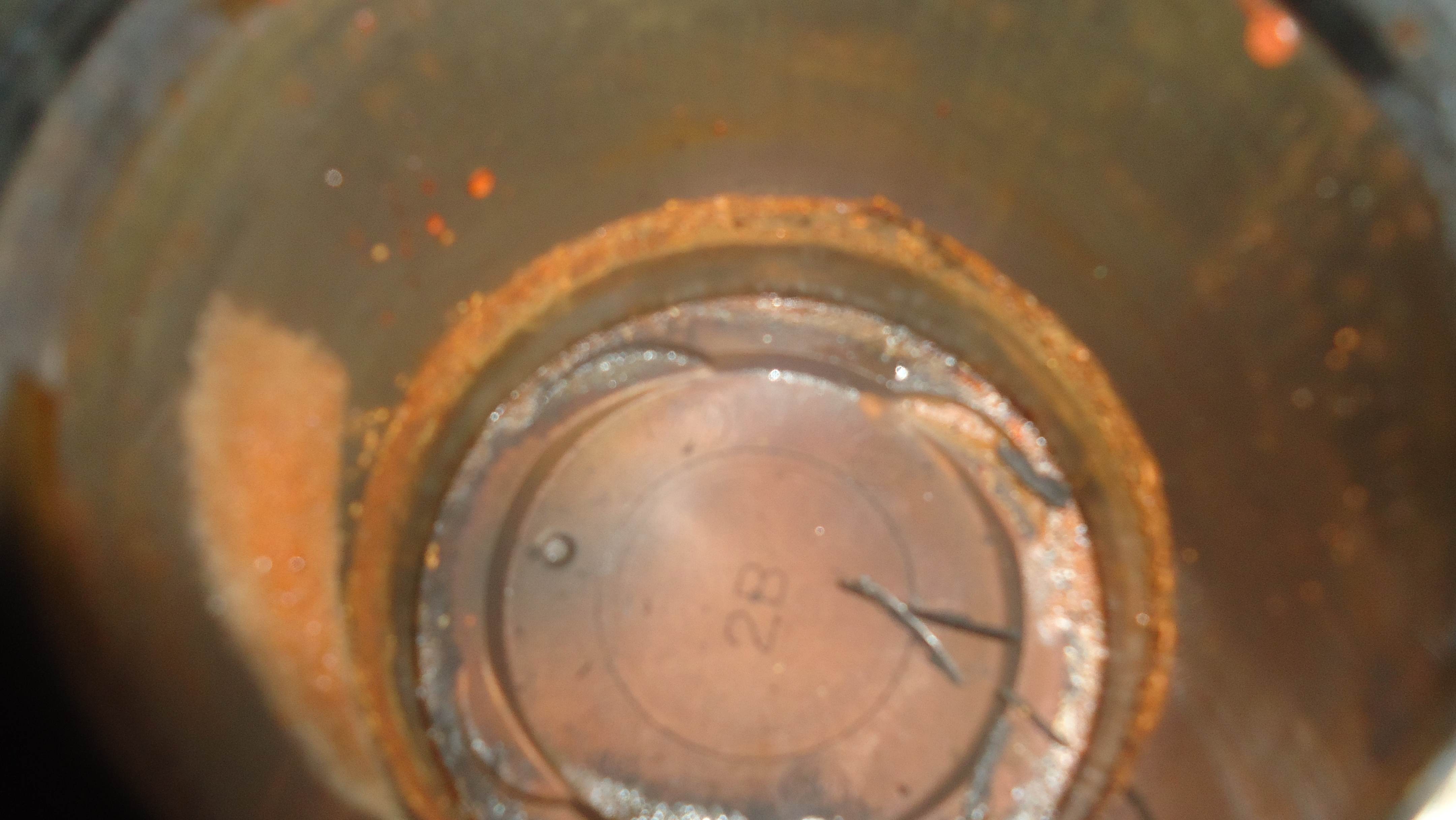

СообщениеДобавлено: Пн сен 07, 2015 10:11 pm
Мотор 4a-ge блектоп,причина обращения: не крутит стартер. Ну и результат на фото:
Вторая часть ремня ГРМ
Судя по потертости ДВС еще некоторое время ездил после того как толстая половина ремня ГРМ порвалась на остатках шириной 1 см
Дальше пока не залезли,надо снимать ГБЦ,погнуло клапана 100%. А причина того что ремень разрезало на 2 части быстрее всего открутившийся и выпавший болт крепления опоры ДВС
