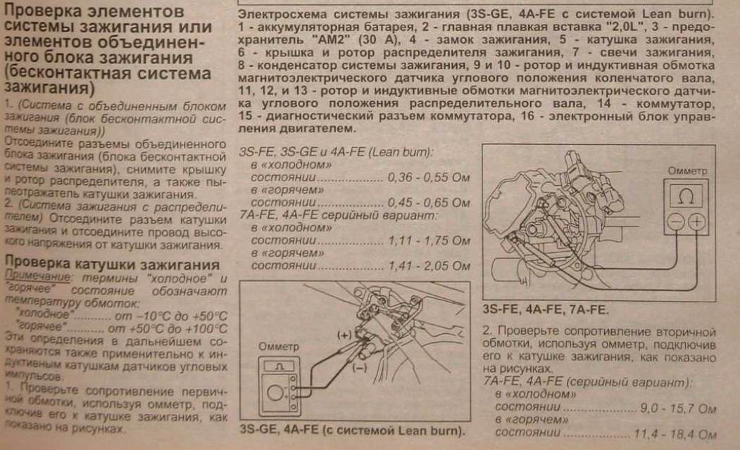

купил еще катушку и кондер от ваза-классики
Добавлено спустя 48 минут 31 секунду:
толку нет. пора тащить в автосервес
СообщениеДобавлено: Вс мар 15, 2015 7:05 pm
Зарегистрирован: Пн май 19, 2014 8:45 am
Сообщения: 83
Откуда: Пермский край, Краснокамск
катушка от ваза не катит. В свое время тоже проверял.
У катушки сопротивление обмоток мерил?
СообщениеДобавлено: Вс мар 15, 2015 7:34 pm
Сообщения: 322
Откуда: Н.Новгород, Линда
Машина: caldina191 ниво-зомби
Двигатель: 3sfe
катушек купил две для тойоты, а конденсаторов нету

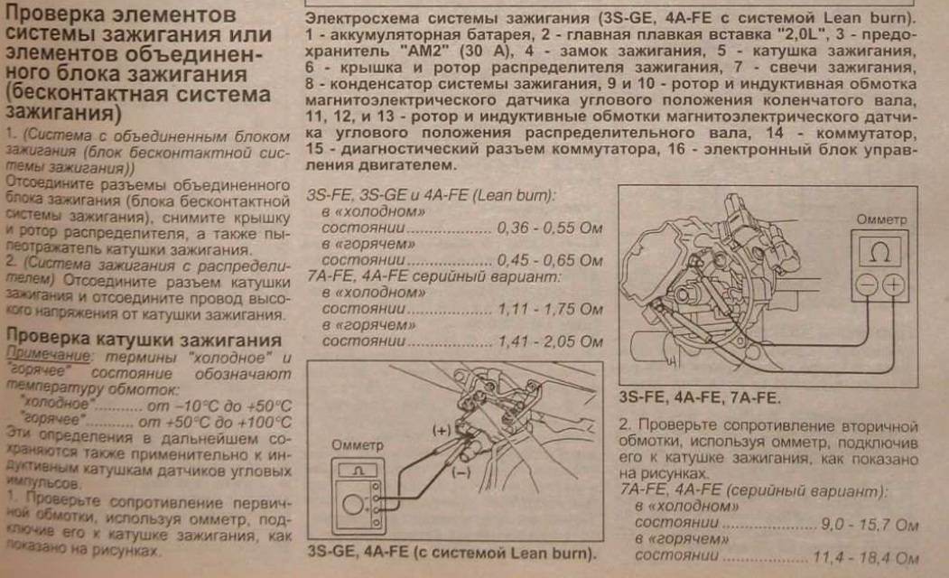

СообщениеДобавлено: Вс мар 15, 2015 10:51 pm
Сообщения: 83
катушки укладываются в пределы измерений?
конденсатор в качестве фильтра помех там стоит. Единственно без него только радио стремно слушать будет: будешь треск ловить. А так он сильно погоды делать не должен.
test1.jpg [ 243.88 КБ | Просмотров: 6820 ]
