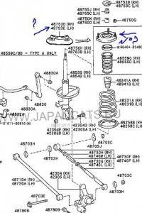

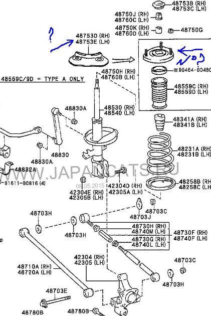

Прошу помочь разобраться с опорами задних стоек на универсале. Помогал знакомому выбрать Карину Е, а он "в отместку" меня в тупик поставил. :-)
Там что - нет опор в привычном виде?
На картинке обычная опора есть, но на ней нет номера. А есть номер у какой-то детальки с двумя отверстиями.
Что ему заказывать то?

Я смотрел на картинку и не рассмотрел :wo)(ll:

48750-21020 они идут компплектом с пыльником!
На твоей картинке номер левее выделенного комплекта!
