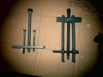

DenChugun писал(а):
спец инструмент с помощью которого поменять незнаю где достать
Я типа такого использовал, им же и поршневые пальцы перепрессовал :D
съёмник.jpg [6.91 КБ]
