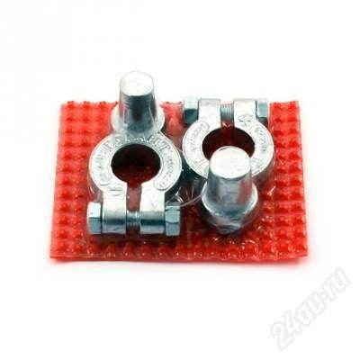

Никому не попадались переходники крепления с B13 на Азию. Я полгорода объездил, никто слыхом не слыхивал.
Такие нужны?

Djenya
Да они самые. Хоть сам форму делай да отливай. :oops:

У нас они во всех автомагазинах продаются. Если надо, вышлю.
