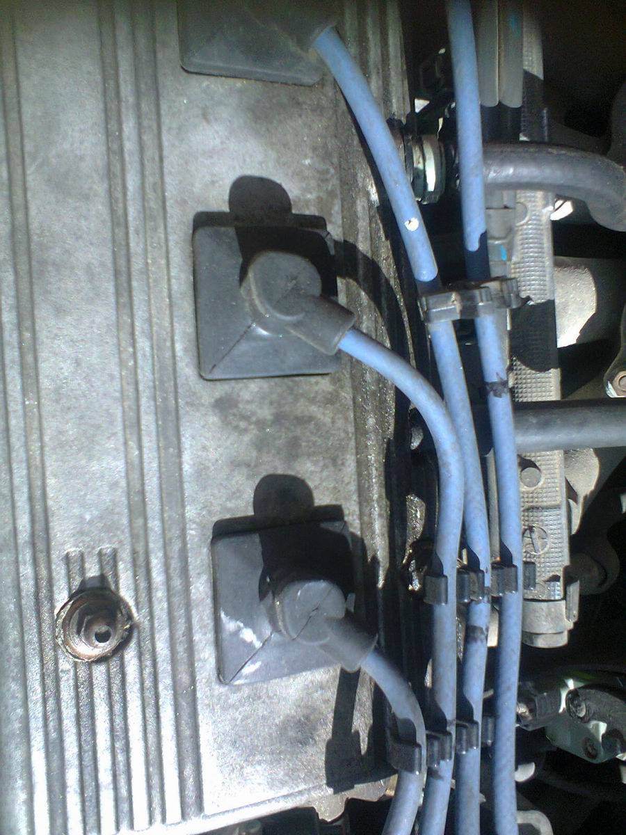

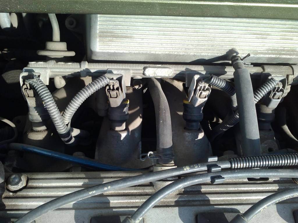

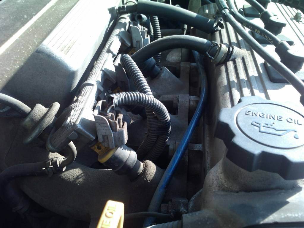

 Заголовок сообщения: Re: Неоригинальные запчасти

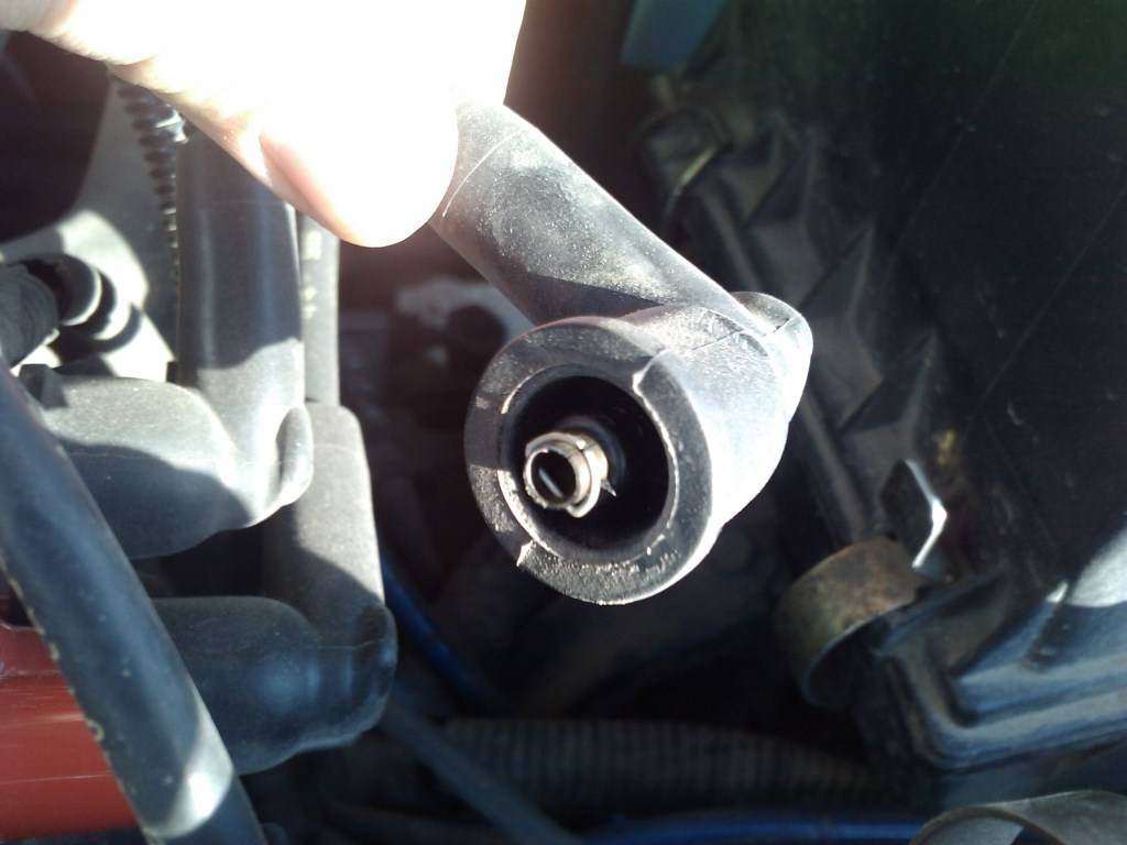

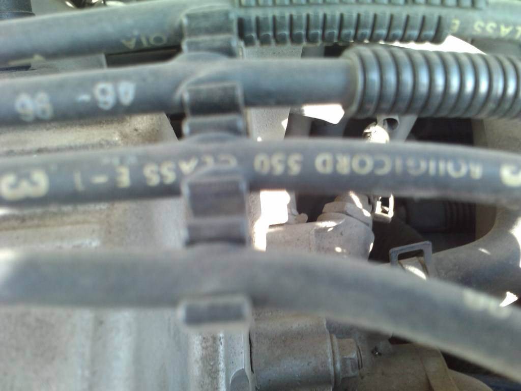

СообщениеДобавлено: Пт апр 03, 2015 6:35 am
Сообщения: 360
Откуда: Красноярск
Сергей С@ныч
bastynda

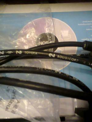

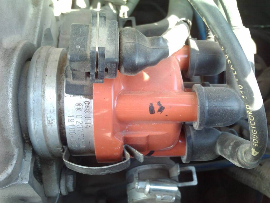

Парни, сфотал вот всё. Провода Bougicord, где-то тут на форуме пост был, что это оригинальные провода для английских карин.
Кстати, Tesla экзист не видит, а эмекс видит.
P.S. ТУТ ответили что бош стд у меня.
СообщениеДобавлено: Сб апр 04, 2015 12:02 pm
Сообщения: 360
Откуда: Красноярск
Пропали... :nez-nayu:
СообщениеДобавлено: Сб апр 04, 2015 3:26 pm
Сообщения: 1353
Откуда: Витебск
Машина: Carina_E
Двигатель: 4AFE\LB
свечная фишка у тебя ЛБэшная и трамблерная тоже (мама-мама),я говорил "могу" сфоткать ,ты не говорил "сделай "-провода в гараже лежат ,под рукой не держу .Тэсла T924B подойдет ,там 5 проводов мамамама
СообщениеДобавлено: Вс апр 05, 2015 9:03 am
Сообщения: 360
Откуда: Красноярск
Спасибо, надеюсь что у них головы свечные точно квадратные.

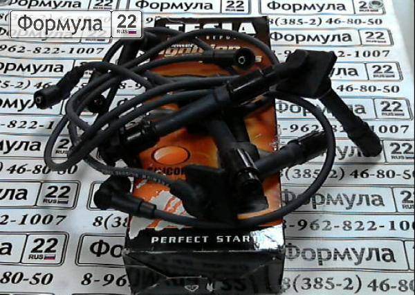

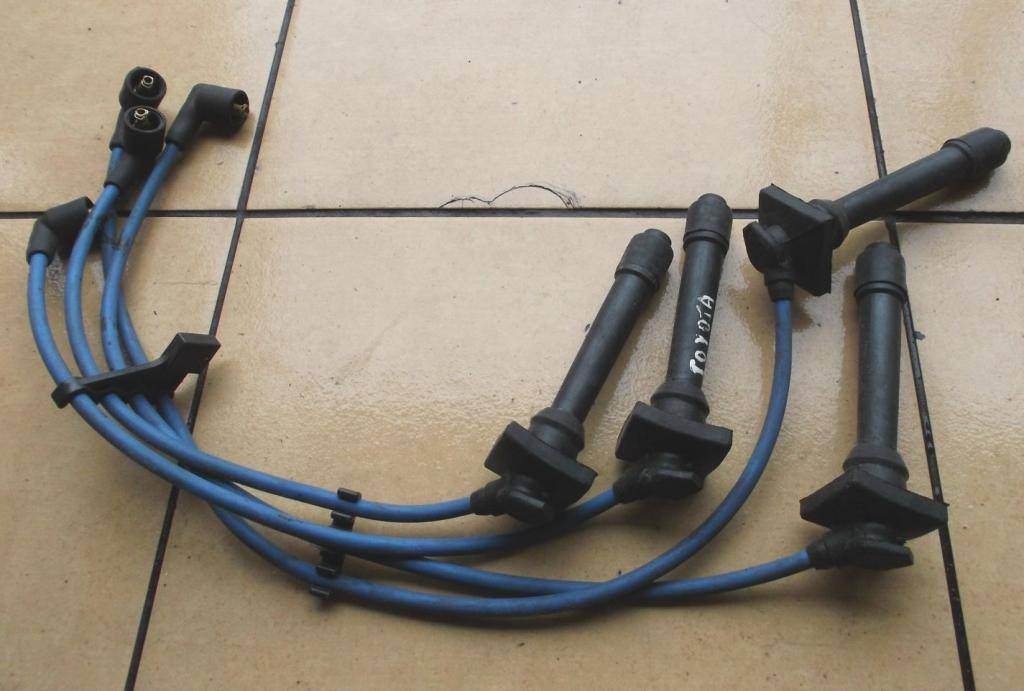

-да.Провода силиконовые ,запах неприятный ,на ход машины не влияет .Кстати-круглые головы -тоже .Главное-что бы закрывало проем свечного колодца и туда грязь не летела ,а квадратные или круглые ,это уже вопросы фэньшуя .Сегодня буду в гараже,сделаю фото ,если б раньше сказал-уже б выложил сюда или в личку
фото из нета правильное :
-на втором провода T924S Tesla с фишками свечей T924В Tesla

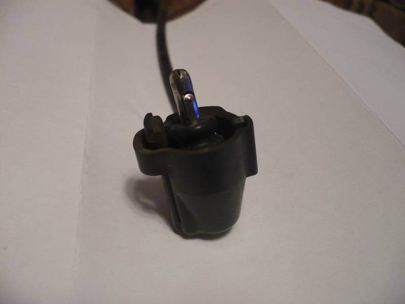

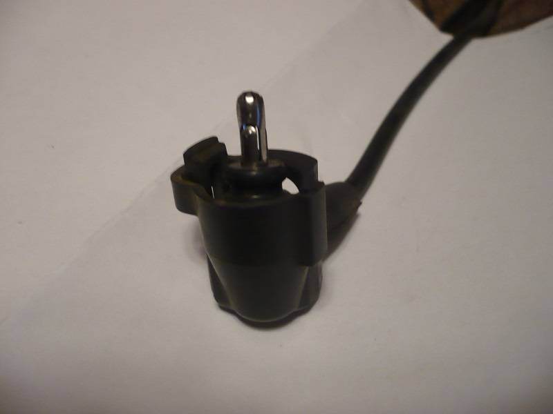

Оригинальный номер 19101-74150
Свою не могу сфоткать, т.к. вчера отнес в машину..

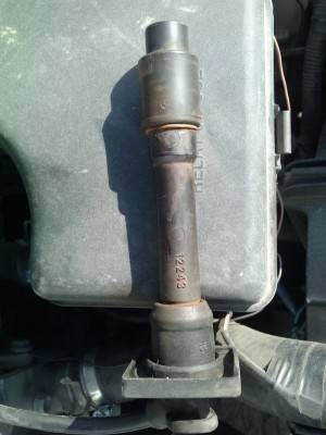

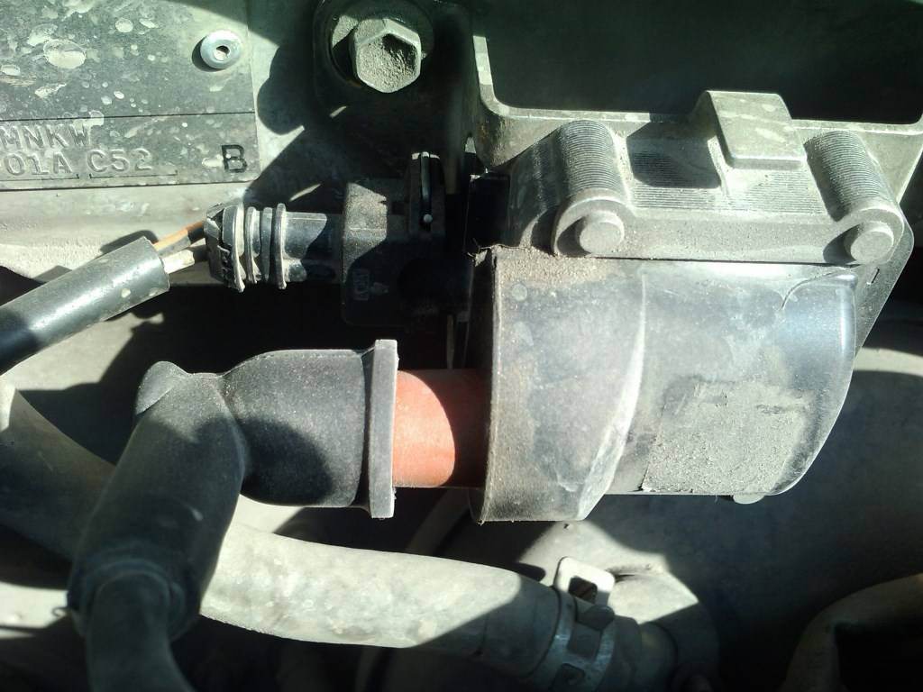

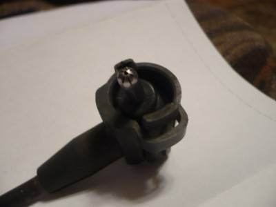

На конечник провода такой:
