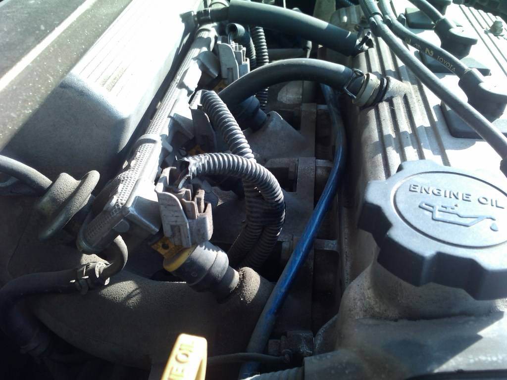

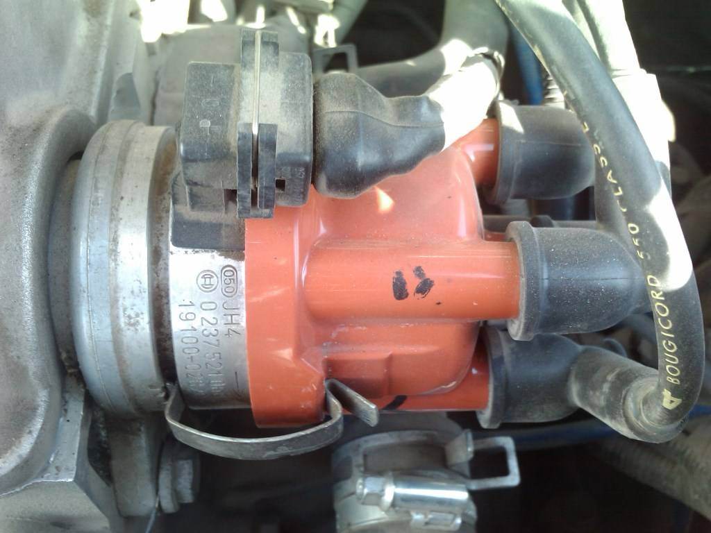

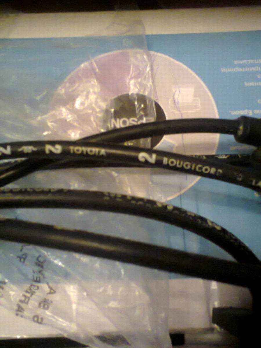

Парни, сфотал вот всё. Провода Bougicord, где-то тут на форуме пост был, что это оригинальные провода для английских карин.
Кстати, Tesla экзист не видит, а эмекс видит.
P.S. ТУТ ответили что бош стд у меня.

свечная фишка у тебя ЛБэшная и трамблерная тоже (мама-мама),я говорил "могу" сфоткать ,ты не говорил "сделай "-провода в гараже лежат ,под рукой не держу .Тэсла T924B подойдет ,там 5 проводов мамамама
Спасибо, надеюсь что у них головы свечные точно квадратные.

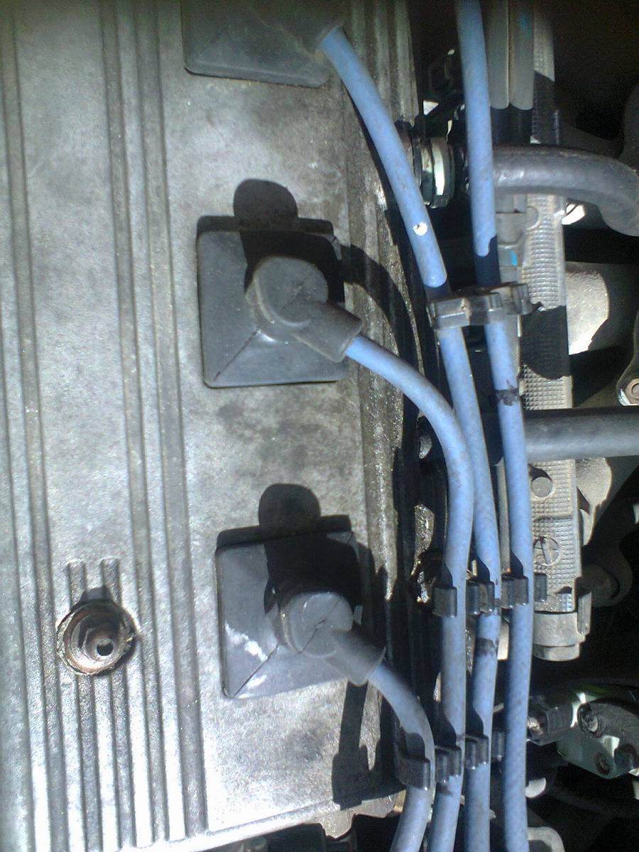

-да.Провода силиконовые ,запах неприятный ,на ход машины не влияет .Кстати-круглые головы -тоже .Главное-что бы закрывало проем свечного колодца и туда грязь не летела ,а квадратные или круглые ,это уже вопросы фэньшуя .Сегодня буду в гараже,сделаю фото ,если б раньше сказал-уже б выложил сюда или в личку
фото из нета правильное :
-на втором провода T924S Tesla с фишками свечей T924В Tesla
C010515.jpg [ 62.69 КБ | Просмотров: 15585 ]
T924S Tesla+T924B Tesla.jpg [ 105.14 КБ | Просмотров: 15539 ]
Комментарий к файлу: а здесь они на моторе 4АФЕ ЛБ
0432.jpg [ 176.85 КБ | Просмотров: 15539 ]
Комментарий к файлу: BOUGICORD Тойота ЛБ
0434.jpg [ 89.57 КБ | Просмотров: 15539 ]

Подтверждаю, что на замену проводов с фишками на рисунках ниже, подходят Tesla T924B. Квадратные головы.

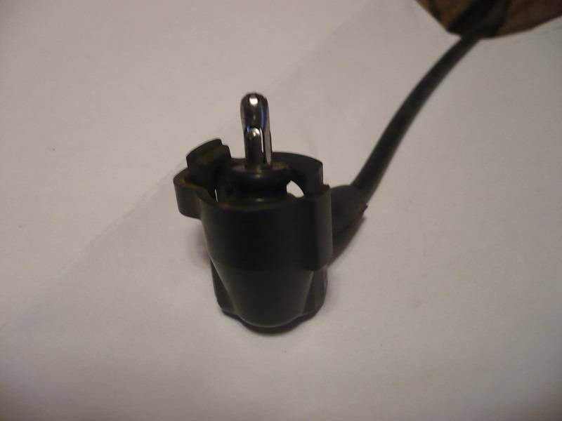

Свою не могу сфоткать, т.к. вчера отнес в машину..
На конечник провода такой:
