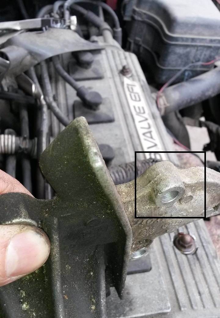

Вниманию владельцев 7A FE.
При установке помпы GMB GWT-86A в тойотовский корпусы есть очень гадкая ловушка. Под некоторые болты из тех, которые идут на 12, в заводской помпе есть некий пъедестал. Видно, что на фото обведена некая подставка для этого болта.
Что же касается помпы от GMB, там этой подставки нет, в итоге болт, из-за своей длинны выходит с обратной стороны помпы, упирается в блок, и при дальнейшем закручивании отодвигает помпу от ГБЦ.
Лечится подкладыванием гайки под головку болта.

А если взять болты покороче?

Можно и так, главное не закручивать болты дальше, удивляясь, почему так плохо идет. Я так у себя крышку помпы сломал, да и наверно легко еще отделался

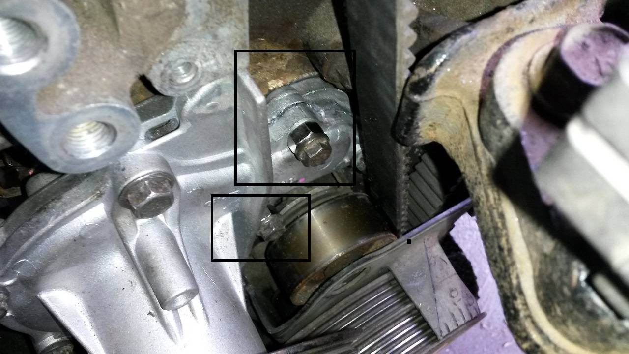

Потёк антифриз на стыке помпа-крышка помпы.Подскажите знающие,заменой прокладки обойдётся или помпу в сборе менять? Фото с форума.
Если это так(в чём я сильно сомневаюсь), то обойдётся.Проверь ещё раз(на холодном моторе с низа),скорее всего с дренажного отверстия потёк.

Ну почему так сомневаться?Так разве не может быть?Проверил с утра на холодную,с дренажных отверстий и стыка не течёт.Протёр,завёл двигатель.Начал сопливить сверху возле болта,где прокладка на стыке.

Редкое явление. Разбирай,проверь корпус на трещина,ставь новую прокладку(можно её герметиком промазать).
