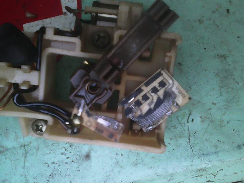

Нужен датчик срочно ..Пластмасса с датчиком . Откручивается ...Можно провода отрезать
file.php.jpg [ 407.63 КБ | Просмотров: 8771 ]

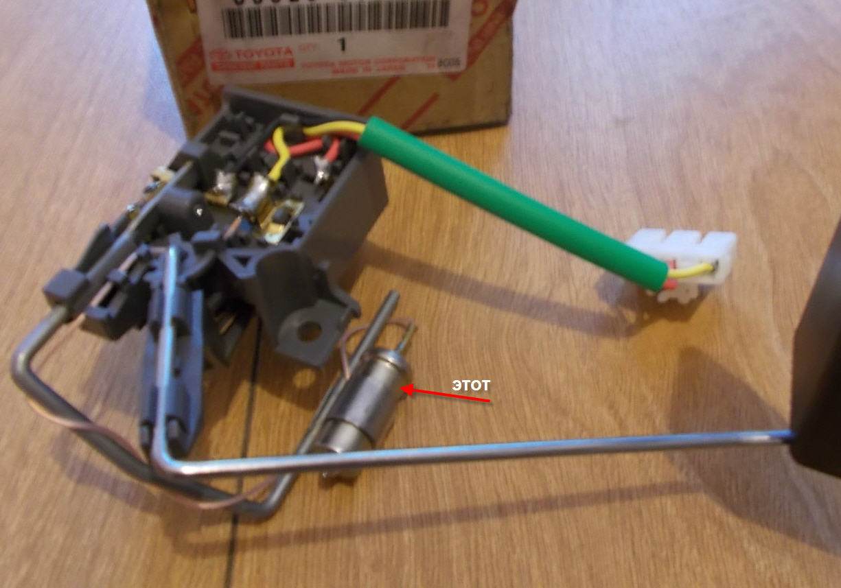

sender e___.jpg [ 118.46 КБ | Просмотров: 8542 ]
 Заголовок сообщения: Re: Датчик Уровня Топлива
СообщениеДобавлено: Пн июл 20, 2015 12:21 pm
bastynda писал(а):
конденсатор на датчике уровня топлива
Это не конденсатор, это датчик (терморезистор внутри) лампы резерва топлива.

СообщениеДобавлено: Пн июл 20, 2015 12:50 pm
Сообщения: 1195
Откуда: Витебск
Машина: Carina_E
Двигатель: 4AFE\LB
так это фитюлька ,которая лампочку "низкий уровень" зажигает ?

СообщениеДобавлено: Пн июл 20, 2015 4:24 pm
:a_g_a:, она самая, в случае выхода из строя, ставят от нексии, бюджетный вариант.
