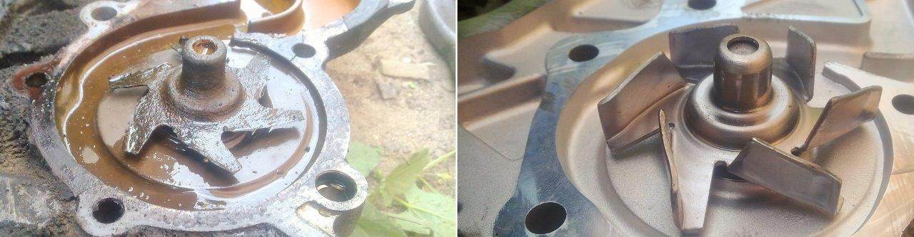

В общем только что закончил менять помпу, ещё не гонял не тестил, только завёл пожужжал, немного нагрел ... но думаю проблема с перегревом и "схлопыванием" большого круга должна уйти. Похоже проблема с циркуляцией, в малом круге кое-как работало из-за доп насоса на печке, а большой уже не тянуло, в итоге в блоке перегрев, а большой круг холодный. Вот, зацените, что извлёк ... из-за неё наверное и антифриз у меня "ржавел" активно )))

GSM-911 писал(а): зацените, что извлёк Как это, как это, как это?(с). Наверное, ещё родная?

Виталичек писал(а): Наверное, ещё родная? Тоже так подумал, а скорее всего так и есть ... 336 000 км

Это не 336000т., это на воде когда то кто то покатался. Доп/насос не при делах. Всё у тебя заработет. А то, что извлёк, больше похоже на ножи от мясорубки.  . Как она сама не развалилась.

Что то если честно,я не вижу,что извлёк? На помпе старой,трындец крыльчатке,по этому она и не работала,так как гнать тосол было нечем. Что её так сожрало,хз,Вода тут не причём,я тоже ездил на воде,было время. Единственное у меня вопрос. Я собираюсь ремень менять,какие манипуляции с движком при этом надо делать? До этого был задний привод,по этому я не озабачивался этим.

Вот подушку я задолбался вынимать, то одно мешает, то другое  , по крайней мере в моём кузове. А может просто не в самое удачное место двиг поддомкратил. siam_ писал(а): Что то если честно,я не вижу,что извлёк? На помпе старой,трындец крыльчатке,по этому она и не работала,так как гнать тосол было нечем.
Вот это самое и извлёк )) Помпой "это" назвать уже сложно  ЗЫ Сейчас покатался по местности. Стало как раньше, до рабочей температуры так и не разогрел малый круг, надо долго долго ехать до открытия большого круга. ... фсё ... пошел отмечать
