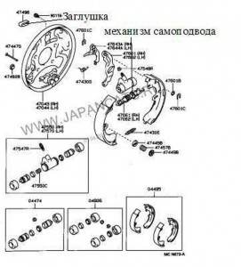

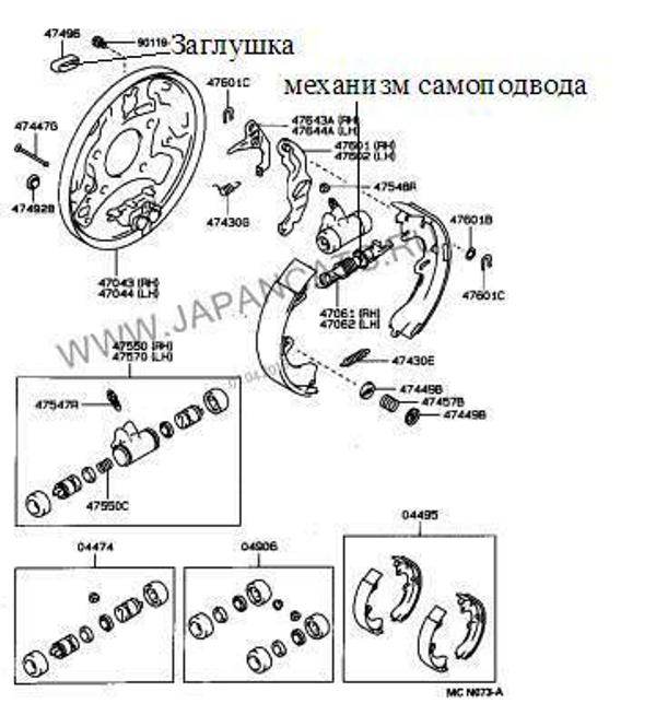

Вообщем такая проблема , после резкого торможения (аварийная ситуация) потекла жидкость из барабана, с левой стороны . Снял колесо , барабан увидел что выдавило (поршень) из цилиндра и пробило манжету. Заказал новый цилиндр и за одно взял новые колодки ( про них :немного странные они , на старых снизу ставится пружина , на новых отверстие на много дальше стоит) . Поменял все , решил пока без пружины , опять выдавило . Полазил по форумам все пишут что проблема из за износа барабана и колодок. Купил новые барабаны и взял новый цилиндр . Вчера поставил все, прокачал тормоза . Все отлично не течёт , не капает . Решил прокатиться , выехал на дорогу, жму тормоз толку ноль , второй раз машина тормозит , подумал жидкость может ушла , проверил все норм . Дальше пробую так же . Подъехал к дому , смотрю из барабана опять течет , ещё не разбирал , но предполагаю опять выдавило . В чем ещё может быть проблема ? Хелп.... Уже не знаю что делать . :oops: :(
89851476949
СообщениеДобавлено: Чт мар 31, 2016 11:25 am
Сообщения: 1372
Машина: TOYOTA CARINA E
Двигатель: 4A-FE STD Denso
А ручник это колесо затормаживает? Попробовать вывесить колесо и несколько раз затянуть ручник-проверить работу механизма самоподвода. Если он не работает-ход тормозной педали будет большим из-за выборки зазора. Тогда сзади тормозного щита откупорить заглушку и попробовать отвёрткой подвести колодки,там надо крутить зубчатое колёсико,при этом проворачивая сам барабан. Колодки подвести до касания барабана,но чтоб не мертвяком,а именно только до касания. Затем сдёрнуть барабан(сойти должен легко,т.к. новый,бортик ещё не набило) и посмотреть,в какой позе поршеньки торм. цилиндра. Если на грани выпадения-уже думать дальше. Вот как-то так.

А пружинку нижнюю всё-таки как-то натянуть надо.
задние тормоза.JPG [ 55.48 КБ | Просмотров: 9019 ]
