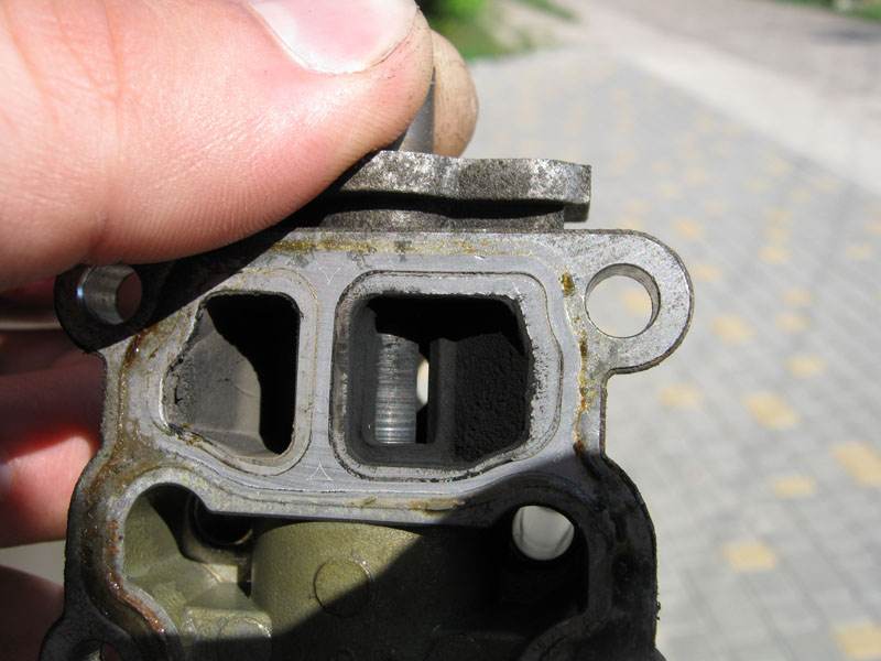

Всем привет, сейчас снял БДЗ и КХХ для чистки, смущает момент что КХХ полностью не закрывается когда подать на него напряжение, остается щель, это нормально или нет?
Вопрос собирать все назад или выяснять почему не закрывается до конца, пальцами вал вращается свободно без закусывания, а когда вращаешь чтоб закрыть эту щель, она как пружиной сопротивляется.
IMG_9348.JPG [ 105.18 КБ | Просмотров: 3183 ]

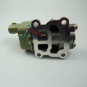

ровно 2 мм ,заводской ,япповский,новый
а _0000.JPG [ 60.35 КБ | Просмотров: 3176 ]
