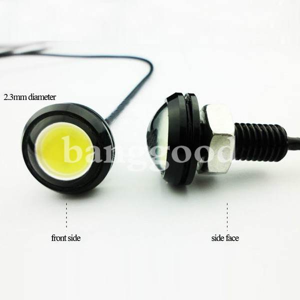

Rash
Добавлено: Пт июл 10, 2015 12:30 pm |
Зарегистрирован: Пт мар 05, 2010 1:27 pm Сообщения: 1777 Откуда: Казахстан Кокшетау Репутация: 78 [ ? ]
Mikviar писал(а): Мощность: 6 Вт/шт. (ЭТИХ ШТУК АЖ 11!!! А ещё помножить на два модуля - 22. И умножить на 6 Вт, итого 132 - АЛИЛУЯ - больше, чем ближний свет!!! какая экономия здесь???!!! тут даже больше чем две лампочки ближнего по 55 ватт итого 110) Собрался себе ставить ДХО самодельные, на светодиодах типа Eagle eye, всего 10 шт, по 5 шт на сторону. Лупят очень не слабо. Ток потребления одного - 100мА при 12 В. Итого суммарная мощность составит около 12 Вт. Потребление ближнего - 110 Вт основные лампы и еще порядка 40-50 Вт - габариты и приборка. Так что по экономии электроэнергии (а следовательно, и бензина) все понятно. Я за ДХО  Примерно так это будет выглядеть https://www.youtube.com/watch?v=DX9MWoQbGSA
