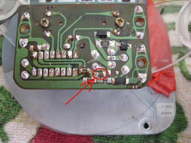

Господа GTIшники нужны фотографии тахометра до 9 тысяч оборотов вот такого ракурса.
обведен красным.jpg [ 53.28 КБ | Просмотров: 8584 ]

Medved
Они вроде одинаковые, только шкалой отличаются.

Сообщения: 983
Откуда: Украина.Днепр
Двигатель: 4A-FE,LB
Отличие в шкале и в рисунке платы, точно также как и в спидометрах с разметкой 180 и 240.
Нужно сравнить дороги вокруг микросхемы.
Для спидометра переделка туда и обратно не требует никаких деталей и настроек.
